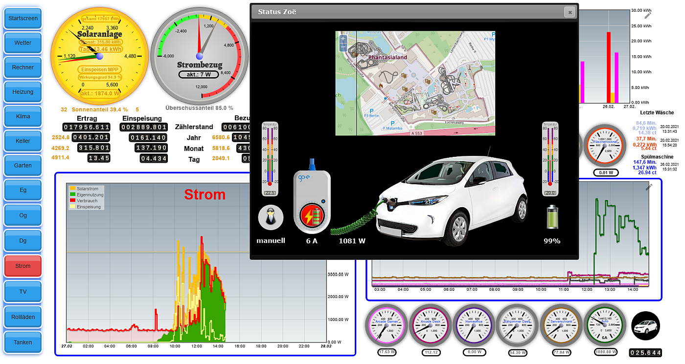

                      und damit kannst du dann mit einem Skript/Blockly A-genau (6-16A) deinen Überschuss ins Auto laden
                      (grüne Kurve rechts ist Ladestrom) links ist die Produktion in gelb und der Eigenverbrauch (incl Ladestrom) in grün als overlay
                      Dadurch nutze ich so gut wie nur selbstproduzierten Strom für das Auto
