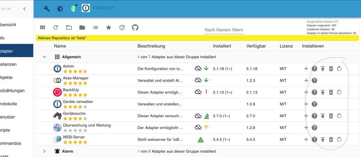

      Kann es sein, dass die Funktion um eine dedizierte Version zu wählen/installieren mit einer der letzten Admin-Adapter Versionen verschwunden ist ?
      Eigentlich sollte doch nach Aktivierung der Experten-Option hinter dem jeweiligen Adapter das Plus-Symbol haben, über das man vorherige Versionen wählen kann ?
      Oder mach ich etwas falsch ?
      Admin Adapter Version: 5.1.18

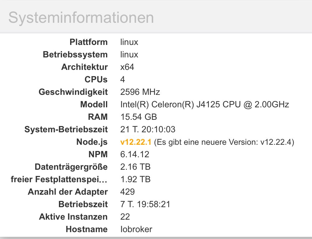

      System:

        @mirage-1 sagte: Admin Adapter Version: 5.1.18
        Gerade getestet: Ist leider unter Admin 5.1.18 so, außer man wählt in der Admin-Konfiguration "Alte Benutzeroberfläche" (anschließend Browser-Refresh).
