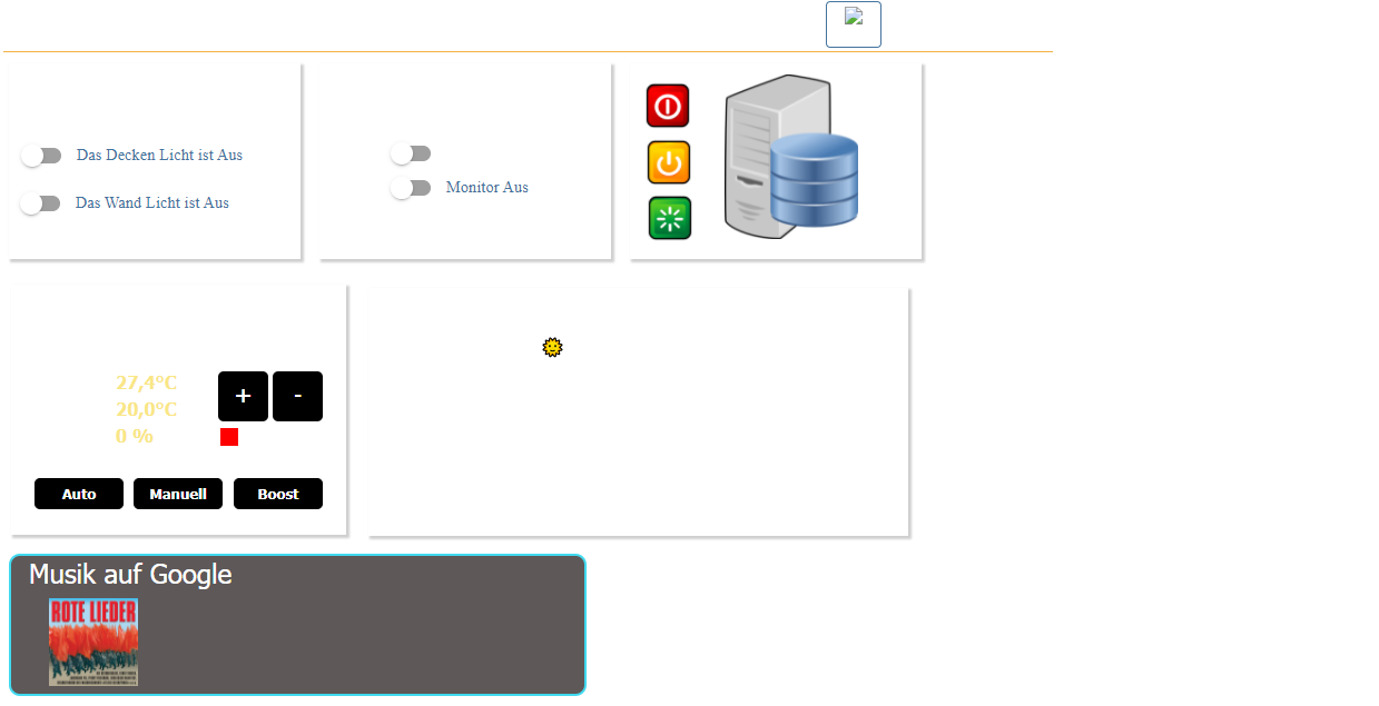

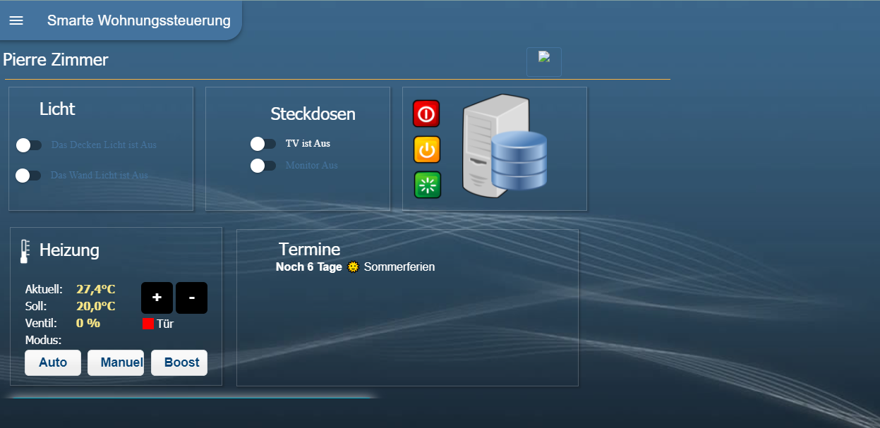

      Ich habe Ein Problem mit der anzeige von Vis
      Tablet Alcatel 8079-2AALWE1 Tablet-PC
      OS Android 5.0 Lollipop
      Anzeige über : Fully Kiosk Browser
      Problem kein Vis läst sich super Steuern
      Tablet Samsung Galaxy Tab 3 10.1
      OS Android 4.4 KitKat
      Problem kein Hintergund , keine wetter Bilder kein Menü
      Jetzt mal die Frage wie kann ich das beheben so das es überall angezeigt wird

                      Hier laufen noch mehrere Galaxy Tab 2 10.1 mit einem Slimrom (Android 6.0.1). Keine Rennpferde aber sie tun noch. LineageOS (Android 7.x) war zu viel für die Teile. Dafür ist die Hardware schlicht und ergreifend zu limitiert. Dein Problem könnte auch die Aktualität von Android System WebView sein. Das Problem hast/bekommst Du nämlich mit Android 4.4 nicht mehr in den Griff. Das wird dort nicht mehr unterstützt und Fully stellt den Support für 4.4 auch ein (oder hat es mittlerweile sogar schon). Deswegen habe ich die Tabs auch von 4.4 (Cyanogenmod) auf 6.0.1 (Slimrom) angehoben. Damit dann keine Anzeigeprobleme mehr.

                          Unter 4.4 war es bei mir definitiv u.a. die Aktualität von Android System WebView. Da wurden Material-Widgets nicht mehr angezeigt, die am PC unter Chrome normal dargestellt worden sind. Nach Upgrade über ein Custom Rom und Aktualisierung von System WebView war alles wieder schön. Natürlich wird ein älteres Tablet mit einem (höheren) Custom Rom nicht flotter.
