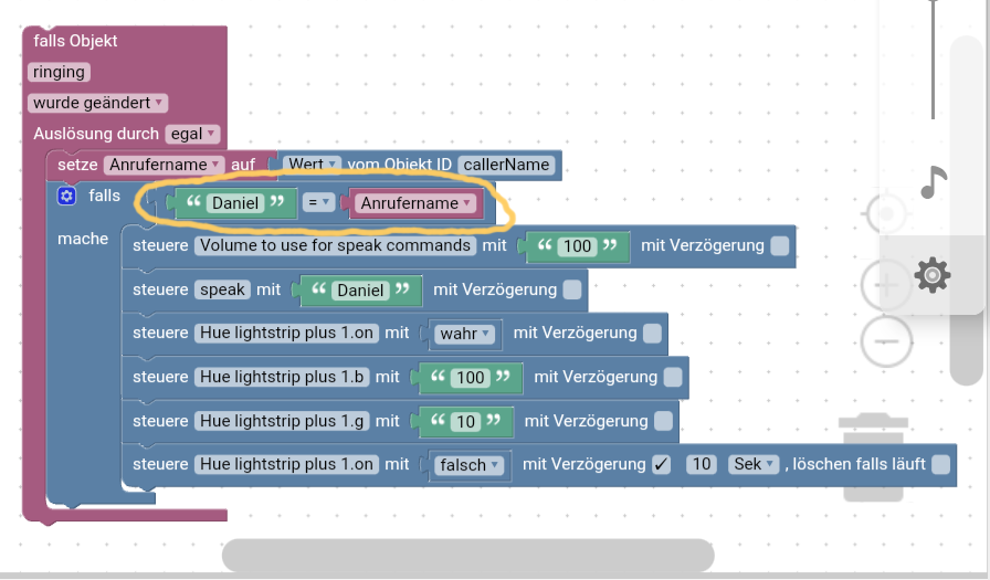

      Hi. Ich bin noch blutiger Anfänger in ioBrocker und Programmierung.
      Trotzdem habe ich mal versucht, ein Blocky zu erstellen. Ziel ist es, in einem Schlafraum bestimmte Anrufer per Lichtfarbe zu signalisieren. Bsp. Anrufer Name Hans blinkt blau und Emma blinkt gelb. Wenn das Telefon im Untergeschoss klingelt, kann man sehen, ob wichtige Leute gerade anrufen und man nochmal runter geht. Ich vermute die Abfrage /Vergleich des Namens passt nicht.

        @danielsan sagte in Anrufer per Lampenfarbe signalisieren:
        dann nimm mal einen debug baustein und lass dir Anrufername mal anzeigen

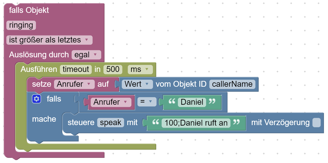

          fastfoot @DanielSan last edited by
          @danielsan Du brauchst eine Verzögerung sonst ist der Anrufer noch nicht aktualisiert, wenn ringing triggert. So funktioniert es
            Homoran Global Moderator Administrators @fastfoot last edited by
            @fastfoot sagte in Anrufer per Lampenfarbe signalisieren:
            das hatte ich vermutet, deswegen wollte ich sehen was da im DP steht

              DanielSan @Homoran last edited by
              @homoran said in Anrufer per Lampenfarbe signalisieren:
              Vielen Dank. Das hat geklappt.😁
                fastfoot @Homoran last edited by
                @homoran sagte in Anrufer per Lampenfarbe signalisieren:
                zusätzlich war auch der Trigger falsch eingestellt, was zu Doppelmeldungen führt, wenn erstmal die Verzögerung eingebaut ist und dann das Klingeln aufhört.
