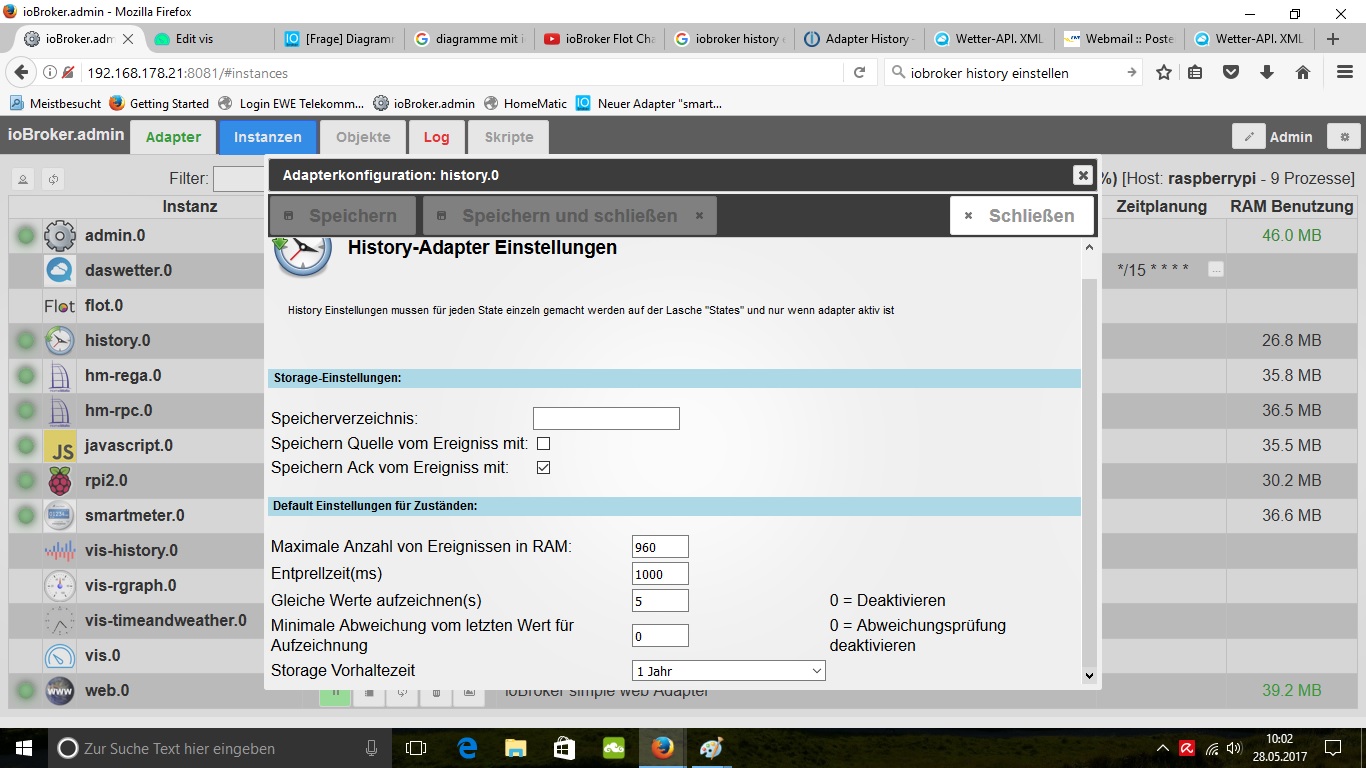

      2. History und History SQL sind installiert. Unter den Einstellungen von History wird nach einem Verzeichnis verlangt.
      Was ist hier die beste Lösung, wenn man grundsätzlich alle Daten (Temps + Stromverbrauch) bis zur Unendlichkeit ( ok - max 10 Jahre ) festhalten möchte.
      Hab im Rasp sowie in der Homematic eine 32GByte Karte installiert.
      1. History SQL ist auf MySQL eingestellt. Da es grün hinterlegt ist,denkte ich mal das eine Datenbank im Hintergrund erzeugt wurde!?
      2. Flot charts ist installiert. Wird nicht grün hinterlegt in der Instanzen Übersicht. Der Konfigurationsknopf ist nicht auswählbar.
      Beim Anlegen von Charts zeigt es zwar einen limitierten Satz Quellen (Instanzen: history.0 & sql.0) über an, aber längst nicht alles was Homematic zur Auswahl hat.

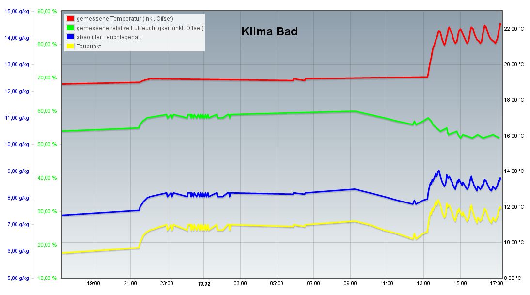

      1. Zur Visualisierung (ok, schon klar das ohne Inhalte derzeitig nix dargestellt wird) würd mich interessieren, welches Widged hierfür genutzt werden muß,
      um die Daten von Flot so wie eingestellt darzustellen in einem kleinen Fenster (siehe Beispiel Unten, von Rainer)

            Das in diesem thread ist in sekunden zusammengestoppelt gewesen. War nur zur Überprüfung ob der Taupunkt die Temperatur der Wände im (nicht ausreichend beheizten) Bad überschreitet, wenn ich bade, da inzwischen die Spiegel vom Kondenswasser kaputt gehen.

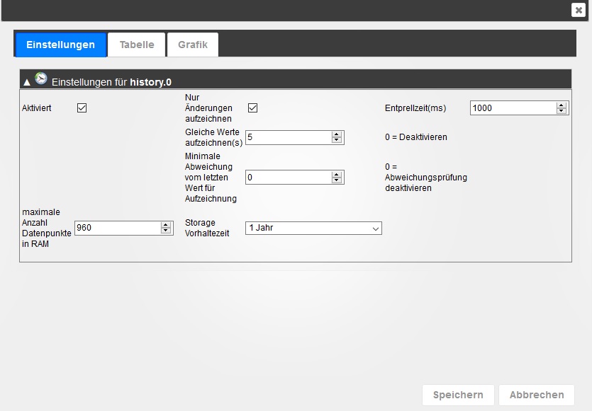

                        allerdings habe ich ein paar Probleme bei der erstellung der Diagramme. Ich denke das größte Problem liegt schon beim Historyadapter,
                        hier kann ich Datenpunkte anwählen und das Einstellungsfenster auch bedienen. Allerdings werden die Einstellungen nicht gespeichert, Ich bekomme das "Rädchen" hinter den Objekten nicht auf grün.
                        Kann hier jemand weiterhelfen?
                        Markus

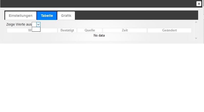

                                Kueppert last edited by
                                Hi easy, kick mal hinten auf das Zahnrad Symbol in deinem 2. Screen. Dort auf Tabelle. Dann kannst du schauen, ob überhaupt schon Daten geschrieben wurden.
                                PS: ich nutze den SQL Adapter, und der läuft Klasse. Schreibt in meine Datenbank auf meiner Synology
                                Gesendet von meinem HUAWEI RIO-L01 mit Tapatalk
                                  @easymeter:
                                  Ich bekomme das "Rädchen" hinter den Objekten nicht auf grün. `
                                  Das wird nicht grün, sondern blau, so wi es bei dir ist.
                                  Klick das jetzt mal an und sieh nach ob Werte da sind.
                                  Rainer
                                  • E
                                    easymeter last edited by
                                    Unter Tabelle sieht das ganze bisher so aus.
                                    Das pulldown Menu ist auch leer.

                                      • E
                                        Beim History hatte ich die Grundkonfiguration erstmal so gelassen, wie in der Beschreibung angegeben.
                                        Beim Datenpunkt kam ich irgendwie nicht weiter, anscheinend lassen sich die Änderungen nicht wirklich speichern
                                          Nach deinem Screenshot läuft History.
                                          Warum das im Pulldownmenü nicht sichtbar ist, kann ich auch nicht sagen.
                                          Hast du mal ei en anderen Browser versucht?
                                          Cache geleert.
                                          Wie oft sendet dein Smartmeter Adapter denn die Werte?
                                          Ändert es sich dann auch unter Objekte?
                                          Wenn ja, stell mal bei dem Datenpunkt die Anzahl Datenpunkte im RAM vorübergehend auf 1 und beobachte was dann passiert.
                                          Rainer
                                          • E
                                            Ich hab das ganze jetzt mal versucht im Internetexplorer zu bearbeiten, mit dem gleichen Ergebnis.
                                            Der Smartmeteradapter fragt die Werte häufiger ab, dabei werden aber nicht regelmäßig alle Werte aktualisiert. Aber bei mehreren Zyklen ist der gewünschte Wert des öfteren aktualisiert. Der Wert lässt sich unter Objekte dann auch ablesen.
                                            Änderungen der Anzahl der Datenpunkte im RAM nimmt History irgendwie auch nicht an. Mann kann auf "Speichern" klicken ohne dass irgendetwas passiert. Geht mann dann auf "Abbrechen" fragt das Teil ob man sicher ist, da es ja noch nicht gespeichert ist…..
