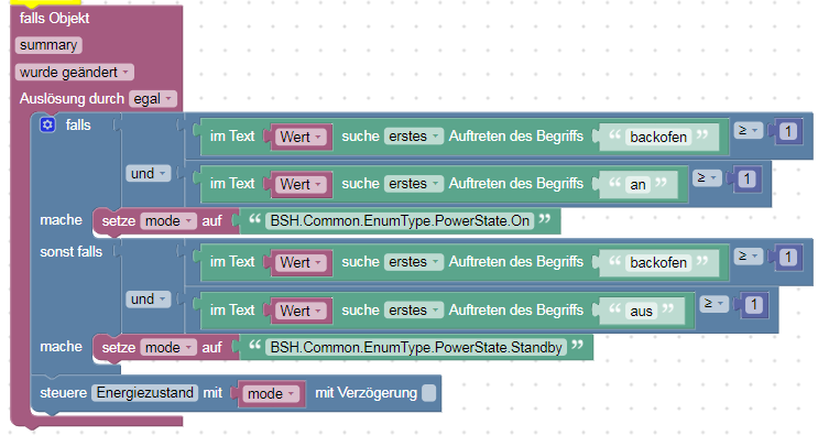

                          JohnnyBahama @paul53 last edited by
                          @paul53 Hab deins 1 zu 1 kopiert.

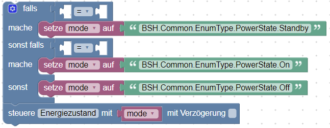

                            paul53 @JohnnyBahama last edited by
                            @johnnybahama sagte: Hab deins 1 zu 1 kopiert.
                            Hast Du nicht: Es fehlt der sonst-Zweig, der die Variable mode setzt, wenn keine der beiden Bedingungen erfüllt ist.
                              @paul53 Mein Gedankengang war, dass der Ofen nicht ausgeschaltet wird falls er an ist, wenn Alexa keinen der aufgeführten Befehle hat, daher habe ich das sonst weggelassen.
                              Ist das die Ursache für den Stringfehler?

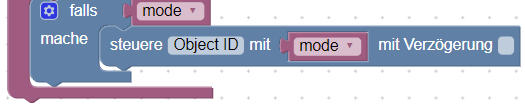

                                Ja. Dann frage die Variable mode ab, um zu verhindern, dass undefined geschrieben wird:
                                  JohnnyBahama last edited by JohnnyBahama
                                  @paul53 Ich wüsste nicht wie man das macht.
                                  Sorry das ich grad etwas ratlos bin.
                                    @johnnybahama sagte: Bei beiden wüsste ich nicht wie man das macht.
                                    Einfach den falls-Block "falls mode" ergänzen wie gezeigt und "steuere Energiezustand mit mode" in den mache-Zweig.
                                      @paul53 Oh mein Gott wie dämlich bin ich. Hab den Post so gar nicht erkannt, das ich das so umsetzen soll. Ich probiere es aus.
