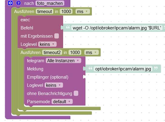

      Hallo Community. Ich habe eine kleine Herausforderung, die ich nicht lösen kann. Ich habe versucht per Telegramm ein Snapshot meiner IP-Camera zu senden. Das klappt auch grds. mit dem gebastelten Skript. Das Problem ist, dass die Netatmo Presence die Screenshots auf dem Netamto-Server speichert und der Link zum Screenshot immer anders ist. Den aktuellen Link kann ich über den Netatmo-Adapter in iobroker im Datenpunkt auslesen. Ich weiss aber nicht, wie ich die aktuelle URL als Variable in die wget-Funktion einbinden kann. Kann mir hier jemand helfen?

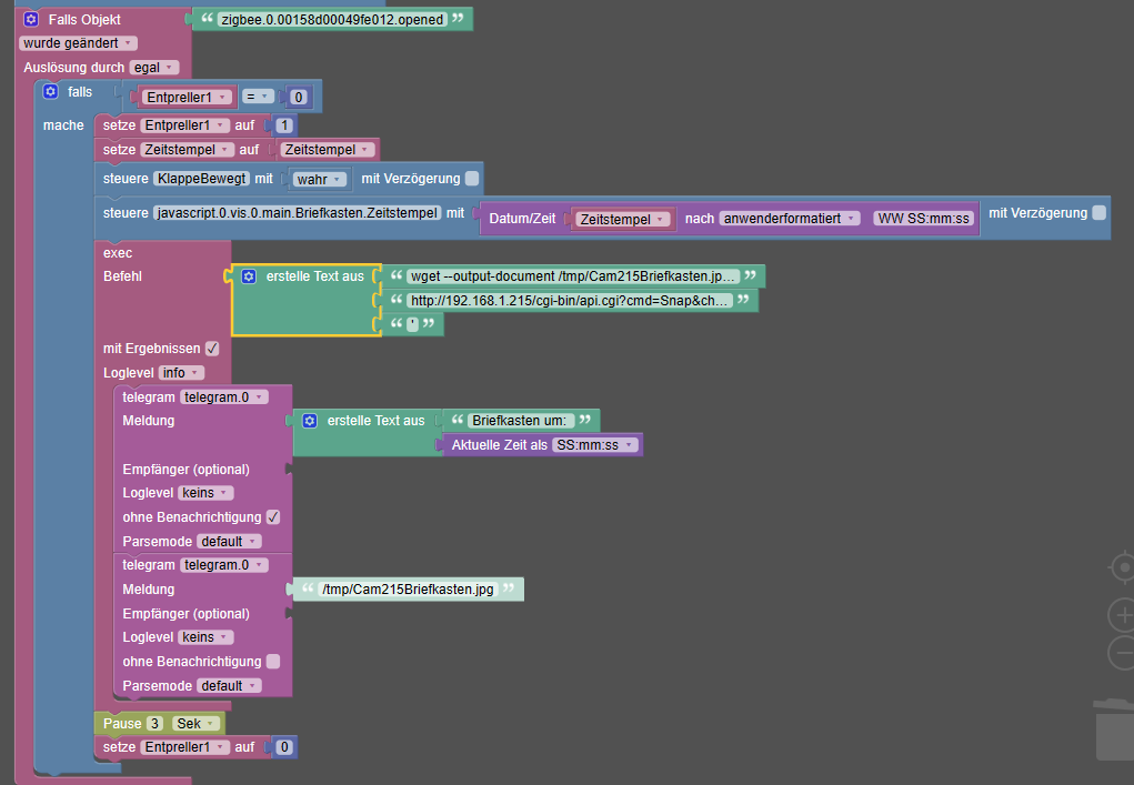

                BananaJoe Most Active @Pustatal last edited by
                Als Parameter den Text zusammensetzen. Beim Zusammensetzen kannst du auch Variablen nehmen.
                Obiges Bild holt sich das Bild meiner IP-Kamera vom Briefkasten und sendet es mir per Telegram.

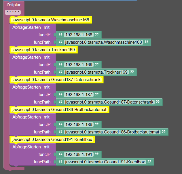

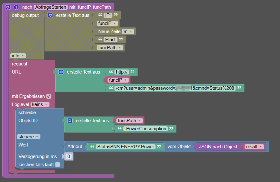

                Hier noch ein Beispiel, eine Funktion mit der ich von einigen Tasmotageräten den aktuellen Energieverbrauch abrufe.
                Die Funktion bekommt die IP des Gerätes und Pfad für den Datenpunkt übergeben:
                Aufgerufen wird die dann so:
