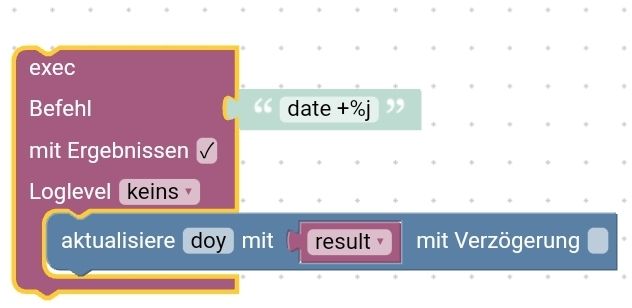

        @pat
        Ich rechne den Doy so aus.
        Klappt wunderbar.

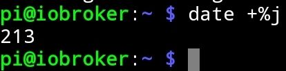

        So sieht es in der Konsole aus
