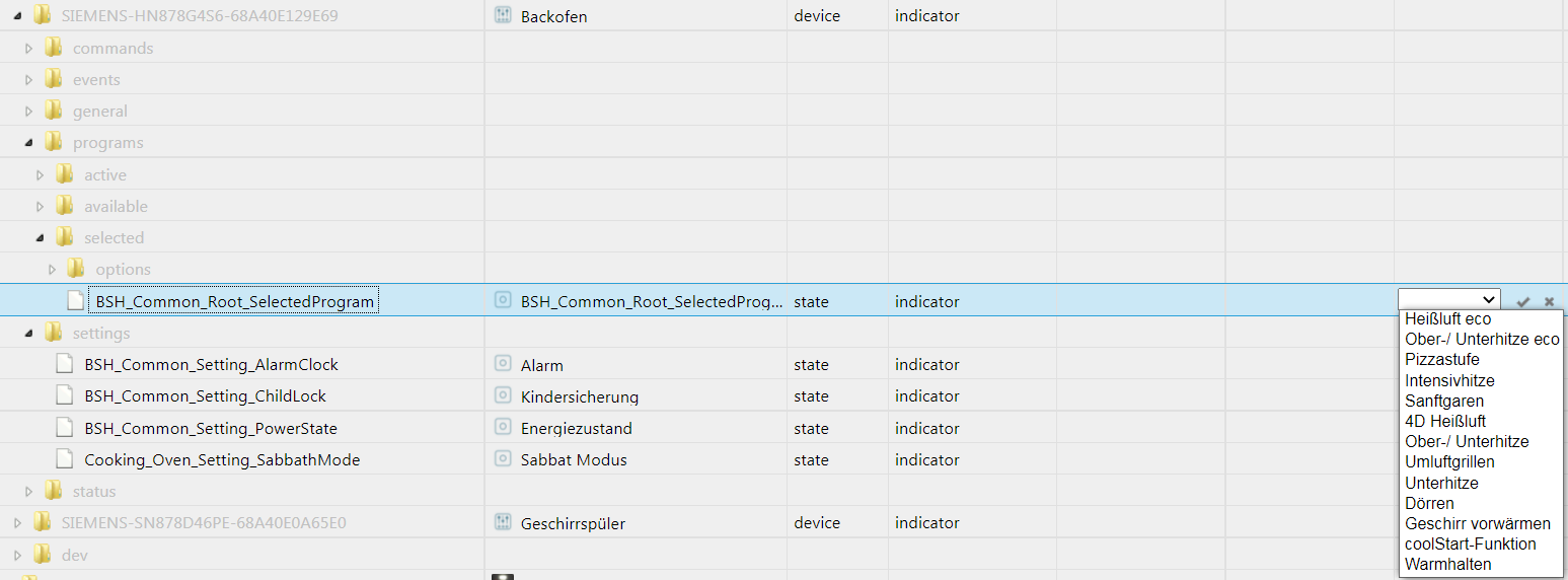

      Hi, ich versuche gerade verzweifelt den Backofen zu kontrollieren. Hat das jemand schon am laufen? Wie ist die Reihenfolge?
      Egal welches Programm ich im Pfad selected auswähle, nichts passiert.

          JohnnyBahama @sigi234 last edited by
          @sigi234
          Ich versuche es über das Drop down auszulösen. Gerät ist vorher angeschaltet.
          Mit der API Beschreibung kann ich nicht viel Anfangen, zu wenig Ahnung von der Materie. Ich lese nur heraus (wahrscheinlich fälschlicherweise), dass alles als Notification dient und nicht ausgelöst werden kann.

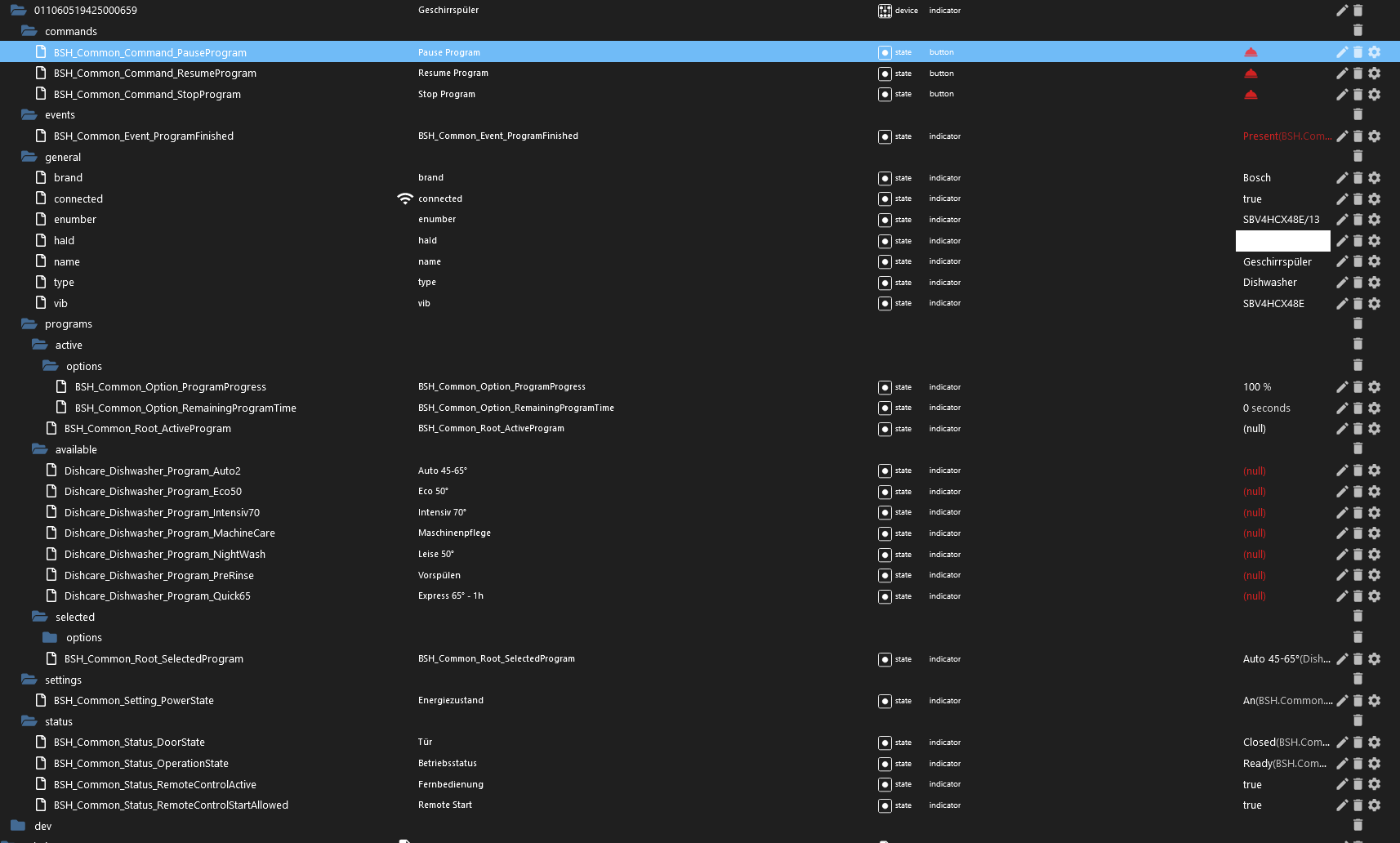

                  @pi_noob15 sagte in Home Connect Gerätesteuerung (Backofen):
                  mich würde die steuerung von meiner Bosch Spülmaschine welche HomeConnect fähig ist interessieren. Die Anzeige der Restlaufzeit sowie Einschalten wäre super. Welchen Adapter benutzt ihr generell dafür?
                  https://github.com/iobroker-community-adapters/ioBroker.homeconnect
                  https://forum.iobroker.net/topic/28717/vis-von-sigi234?_=1628428426012

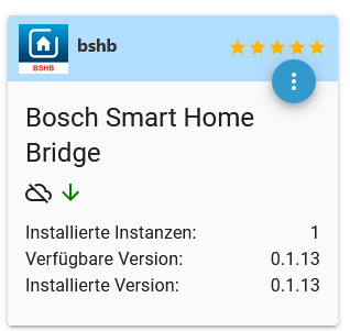

                    pi_noob15 @sigi234 last edited by
                    @sigi234
                    ist das nicht der gleiche Adapter welcher auch schon in Iobroker unter "Bosch Smart Home Bridge"
                    zu finden ist?
                    • sigi234
                      sigi234 Forum Testing Most Active @pi_noob15 last edited by sigi234
                      Nein, der ist für den Bosch Smart Home Controller

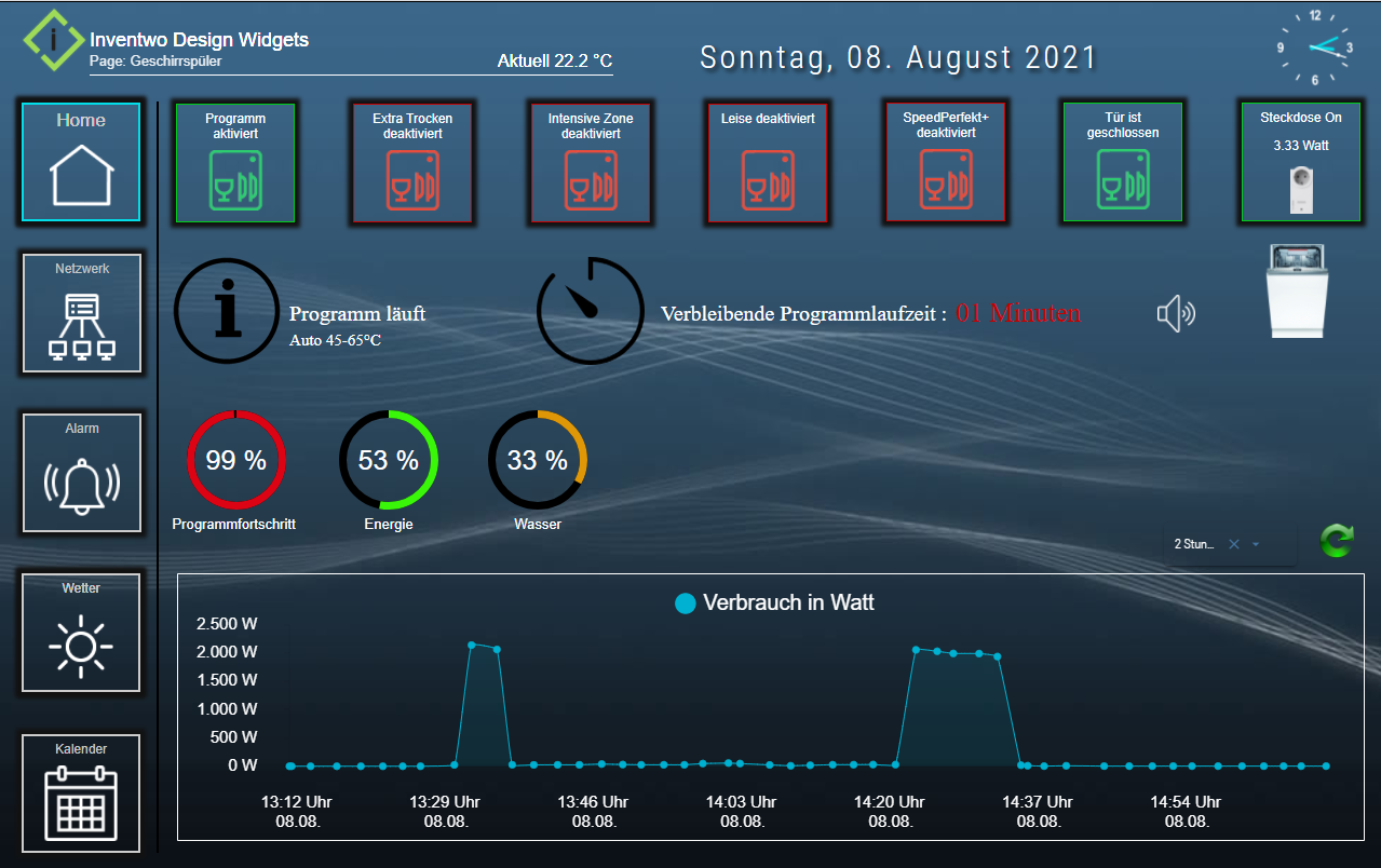

                                  @sigi234 kurze frage zu deiner VIS für den Geschirrspüler, die Seite dient nur zur Anzeige der Informationen. Für die Steuerung wird eine andere Ansicht verwendet ?
                                  • sigi234
                                    ok läuft nun, danke.
                                    Ja und nein.
                                    Steuern kann ich ja nur 3 DP. Ist für mich nicht sinnvoll.

                                        • sigi234
                                          sigi234 Forum Testing Most Active @tombox last edited by
                                          @tombox sagte in Home Connect Gerätesteuerung (Backofen):
                                          @pi_noob15 Man kann auch das selectedProgramm auswählen und dann starten.
                                          Jupp, einen GS muß ich ja sowieso erst einräumen. Dann kann ich ja gleich auf den Start drücken. Darum sehe ich meine Vis eher als Info View.
