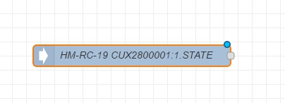

            01. NodeRed Öffnen
            02. ioBroker Node auf dein Arbeitsbreich ziehen
            03. Node Doppelklicken, dann öffnet sich dieses Fenster. Dann bei Topic auf die Schaltfläche mit dem Punkt klicken.
            04. Deinen gewünscheten Datenpunkt auswählen (im Beispiel ein CUxD State)
            05. Hier siehst du das dein Datenpunkt übernommen worden ist bzw. welchen wert, dann auf Done klicken.
            06. Dein Datenpunkt
            07. Auf Deploy klicken, damit wird dein erstellter "Entwurf" aktiviert (weiss jetzt nicht wie ich das anders beschreiben soll, mir fehlen die passenden worte)

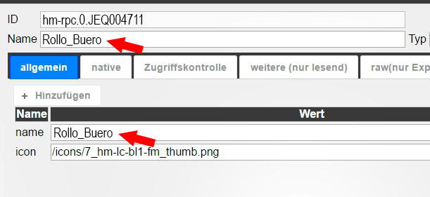

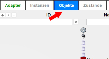

                Geh mal in ioBroker in den Reiter Objekte.

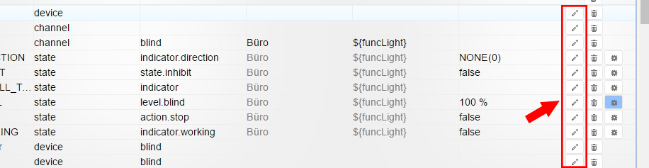

                Dann suchst du dir den Passenden Aktor aus.
                Gehst dann auf der rechten Seite auf den Stift (Links neben dem Mülleimer).
                Im Reiter Allgemein, da solltest du den Namen ändern können.
                Anschließend einmal NodeRed neu Starten, dann steht dein geänderte Name auch da.
