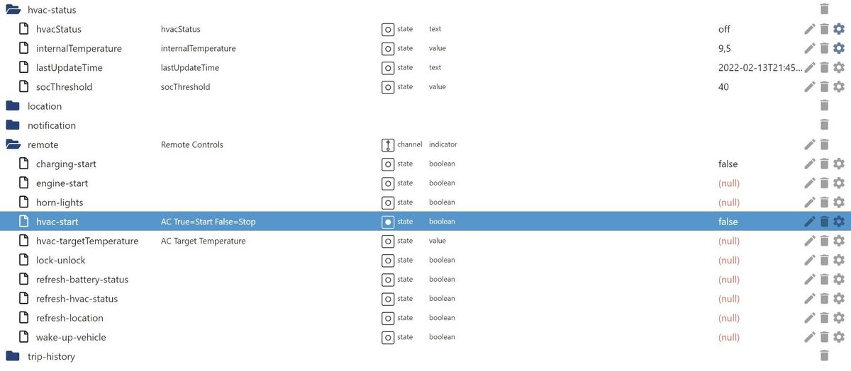

                      @snotech sagte in Test Adapter Nissan v.0.0.x:
                      @marc-berg von welchem Auto sprichst du? Beim meinem Leaf (12/2020) gibt es so was im Menu meines wissen nach nicht.
                      Das ist ein Leaf (22er Baujahr).
                      9961014a-95bc-4dff-819e-873bde02e99e-grafik.png4f5a8c95-71bd-4fb5-8ad5-9c8fbd379e9e-grafik.png

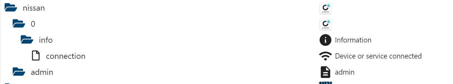

                        @marc-berg ok diesen Menuepunkt habe ich nicht. Weder in der APP noch im Fahrzeug.2023-05-01 17.56.33.jpg
                        Danke für deine Infos
                        SNO

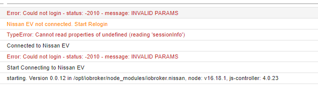

                          Komme aus österreich und verwende die Nissan connect app bzw. das nissanconnect.eu web als zugrifff fürs auto
                          bekomme wenn ich auf ev stelle
                          nissan.0
                          111256 2023-09-12 04:27:43.838 error Error: Could not login - status: -2010 - message: INVALID PARAMS
                          nissan.0
                          111256 2023-09-12 04:27:40.088 warn Nissan EV not connected. Start Relogin
                          nissan.0
                          111256 2023-09-12 04:27:40.087 error TypeError: Cannot read properties of undefined (reading 'sessionInfo')
                          nissan.0
                          111256 2023-09-12 04:27:40.085 info Connected to Nissan EV
                          nissan.0
                          111256 2023-09-12 04:27:40.084 error Error: Could not login - status: -2010 - message: INVALID PARAMS
                          Der adapter wird aber grün nur keine Daten
                          wenn ich ohne ev starte dann
                          dann würde er zwar den login machen aber nur wenn ich ein auf der deutschen nissan seite einen account anlege dann kann ich mich zwar mit meiner vin registrieren aber sehe dort keine Daten
                          gibts da eine lösung oder was brauchst du für infos ?
