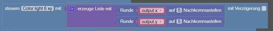

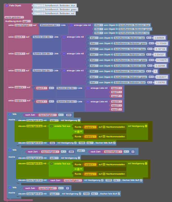

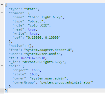

      seit einiger Zeit funktioniert mein Deconz Adapter für eine Tradfri Leuchte nicht mehr. Die Variable "xy", welche ich immer über einen String gesteuert habe:
      will plötzlich ein "object" als Datentyp. Der Log sagt:
      (1720) You are assigning a string to the state "deconz.0.Lights.6.xy" which expects a object. Please fix your code to use a object or change the state type to string. This warning might become an erro
      Die RAW Daten des Datenpunktes sehen so aus:
      Also "type" = "object". Ob das schon immer so war, weiss ich leider nicht.
      Mal unabhängig davon, dass ich nicht weiss, wieso der String plötzlich nicht mehr funktioniert, ist nun die Frage, wie ich im blockly nicht einen Wert steuern kann, sondern ein "object".
      Danke vorab.
      Matthias

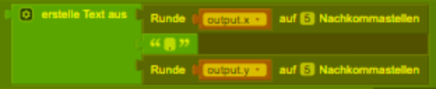

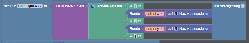

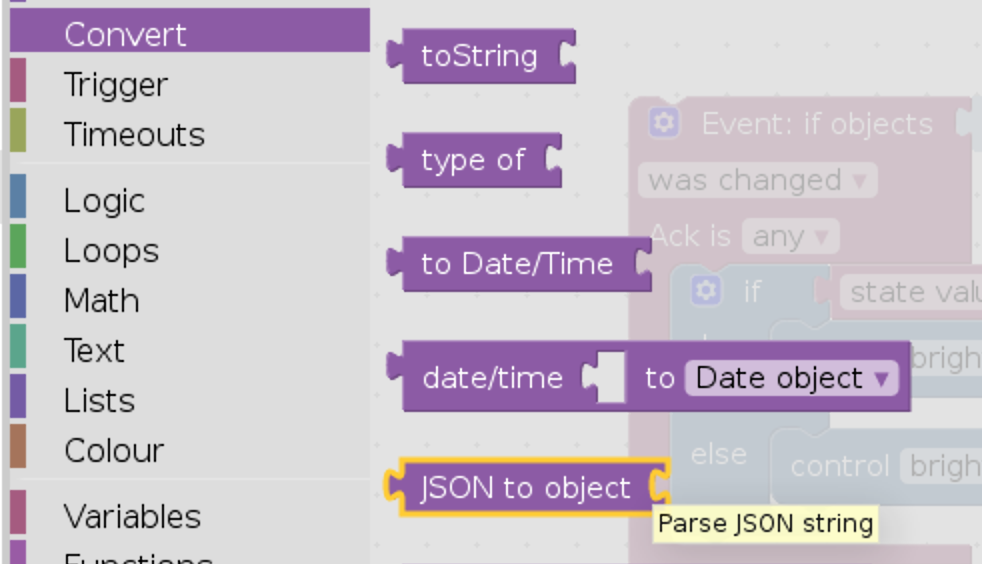

        Man Nehme:
        den Block:
        Erweitere diesen um 2 textkonstanten, eine am Anfang ("["), eine am Ende ("]")
        und füttere damit diesen Block (den mit dem orangenen Rahmen):
        und stecke das ganze in das setState.
        A.

            paul53 @Matzinger last edited by paul53
            @matzinger sagte: Die RAW Daten des Datenpunktes sehen so aus:
            Erstelle ein Issue auf Github: common.def als String passt nicht zu common.type = "object".
            @matzinger sagte in "steuere" mit Datentyp "object":
            Funktioniert er wirklich nicht mehr? Der js-controller erzeugt (vorerst) nur eine Warnung.
            @Jey-Cee empfahl, common.type auf "string" zu ändern.
              Matzinger @Asgothian last edited by

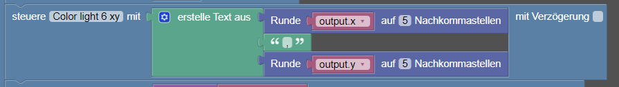

              @asgothian Danke schonmal. Leider klappt es so auch nicht. Ich habe das Skript wie folgt verändert:
              und bekomme im Log dann Folgendes:

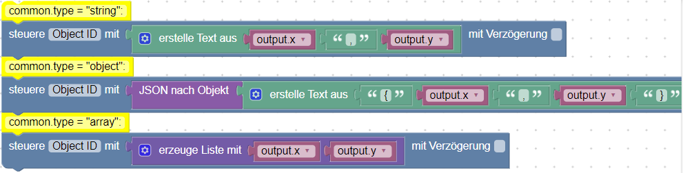

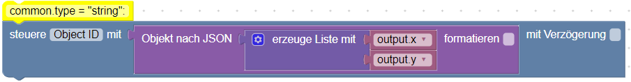

                      Es gibt im Prinzip 3 Möglichkeiten, wovon eine sicherlich funktioniert:
                        Matzinger @paul53 last edited by
                        @paul53 Leider ergeben alle 3 Möglichkeiten nur Fehler:
                        ergibt

                          Die Warnungen kommen, wenn common.type nicht dem tatsächlichen Datentyp entspricht. Wichtig ist: Hat eine der 3 Versionen die Farbe richtig ausgegeben? Wenn ja, welche?

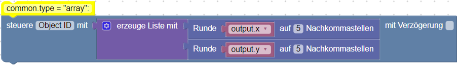

                          info	(1720) State value to set for "deconz.0.Lights.6.xy" has to be stringified but received type "object"
                          könnte bedeuten, dass aus dem Array ein JSON gemacht werden muss:
                          Das macht in neuer Version (ab 5.2.0) aber schon der Javascript-Adapter.
                          Update den Javascript-Adapter auf Version 5.2.8, ändere common.type in "array" (siehe Deconz) und dann:

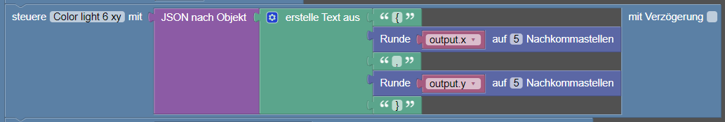

                            @paul53 Objekt nach JSON erzeugt den gleichen Fehler wie oben.

                            Das mit dem Javastript Adapter verstehe ich leider nicht. Die 5.1.3 ist die aktuelle stable version. Wenn ich den Verwahrungsort auf Beta stelle zeigt er mir als Verfügbare version 4.6.26 an
                              @matzinger sagte: Wenn ich den Verwahrungsort auf Beta stelle
                              Nimm den:
                              Du hast common.type nicht in "string" geändert. Die Farbe wurde aber richtig übertragen?
                                @paul53 Du hast Recht, das hatte ich vergessen. Dann kommt folgende Meldung:
                                deconz.0	2021-08-05 07:49:21.112	warn	(1815) {"address":"/lights/6/state","description":"invalid value, , for parameter, xy","type":7}
                                deconz.0	2021-08-05 07:49:21.099	warn	(1815) {"address":"/lights/6/state","description":"invalid value, , for parameter, xy","type":7}
                                deconz.0	2021-08-05 07:49:21.067	warn	(1815) {"address":"/lights/6/state","description":"invalid value, , for parameter, xy","type":7}
                                Nach der o.g. Meldung stellt sich der Type wieder von alleine auf "object" um. Beim nächsten Ausführen kommt dann wieder die lange Fehlermeldung vom Javascript Adapter.
                                Habe den Javasript Adapter nun auf 5.2.8 aktualisiert. Wenn ich nun ein Array übergebe, bekomme ich keine Fehler oder warnungen mehr im Log. der neue xy Wert wird auch übergeben, springt allerdings danach auf rot. Die Farbe der Lampe ändert sich nicht.
                                  @matzinger sagte: Nach der o.g. Meldung stellt sich der Type wieder von alleine auf "object" um.
                                  Wirklich? Dann update den Deconz-Adapter von Github: Änderung von "xy" ist heute eingeflossen.
                                    @paul53 ich habe nun auf 1.3.18 aktualisiert. Leider keine Änderung. Wenn ich ein Array übergebe, meckert der er, dass er ein Objekt will. Wenn ich ein JSON übergebe, schreibt er den neuen Wert zwar in den Datenpunkt, der wird aber gleich wieder rot und die Farbe der Lampe ändert sich nicht.
                                      @matzinger sagte: ich habe nun auf 1.3.18 aktualisiert.
                                      1.3.18 ist nicht aktuell, sondern nur die Version auf Github (über Katze installieren). Die Versionsnummer ändert sich dabei nicht.
                                      In der Github-Version ist auf "array" korrigiert.
                                        @paul53 Es geht wieder!!!!
