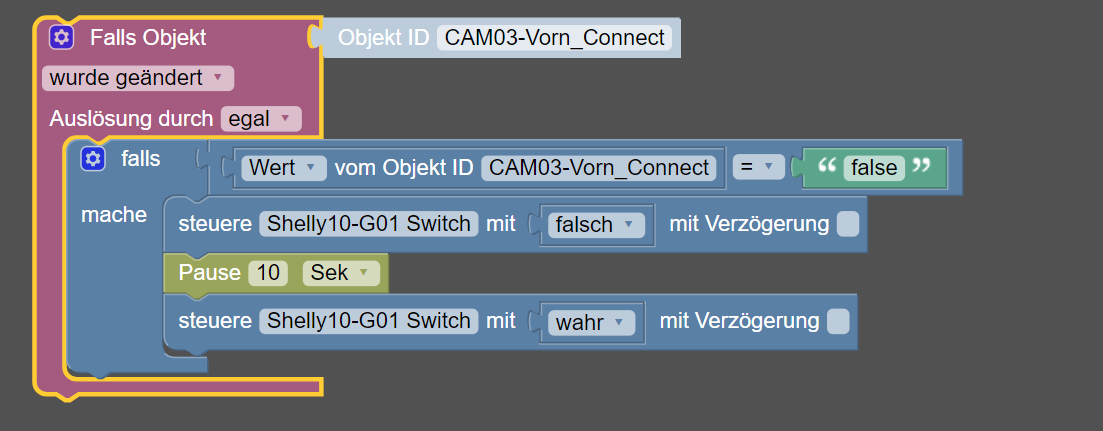

      Hallo Zusammen,
      ich versuche gerade per MQTT und Skript einen Shelly Switch neu zu starten.
      Architektur:
      1. Kamera-Server verliert die Verbindung zur Kamera und schaltet auf disconnect
      2. Kamera-Server sendet per MQTT einen Post und schaltet die Variable die aus dem Topic hervorgeht auf "false"
      3. Das Skript soll auf die Veränderung der Variable (Zeichenkette) "false" reagieren und den ShellyPlug ausschalten
      4. Nach 10 Sekunden soll er den ShellyPlug wieder einschalten
      5. Die Kamera startet neu und verbindet sich automatisch wieder
      6. Nach erfolgreichem reconnect sendet der Kamera-Server wieder einen MQTT-Post (selbes Topic) mit "true"
      Nun mein Problem:
      Die MQTT Signale kommen erfolgreich an und der Wert ändert sich, aber das Skript scheint dies nicht als Änderung der Variable zu verstehen.
      Wenn ich den Wert manuell auf "false" setze greift das Skript und der Shelly wird neu gestartet.
      Kann mir jemand evtl. sagen wo mein Denkfehler ist?
