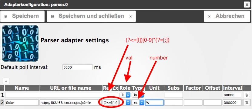

                  Es gibt den neuen "Parser"-Adapter … der kann regelmäßig URLs abholen und dort per Regex parsen
                    stoepselinho last edited by
                    Hinter der IP steckt mein PV Datenlogger und ich will mir den aktuellen Ertrag und den aktuellen Verbrauch vom Haus in einer Variablen speichern um es mit vis darzustellen
                      pix last edited by
                      mit diesem Ausdruck (nicht greedy) kannst du die Zahlen aus der erste Zeile rausfischen:
                      (?<=[|])[0-9]*(?=[;])
                      Der Ausdruck sucht Zahlenkombinationen, denen ein "|" vorausgeht und ein ";" folgt.
                      Das ganze in den parser-Adapter kopiert sollte funktionieren.
                      Jetzt wird alle 300.000 ms oder 5min der Ausdruck gesucht und in den Datenpunkt parser.0.solar geschrieben.
                      Kann sein, dass der Typ number noch Probleme macht und natürlich solltest du den URL noch komplettieren.
                      Kann es selbst natürlich nicht ausprobieren 😄

                          Nein, er speichert pro Zeile in den Einstellungen des parser-Adapters nur einen Wert. Da musst du noch eine Zeile anfügen.
                          Du kannst auch diesen Ausdruck nehmen:
                          [0-9]*(?=[;])
                          ````für jede Zahl vor einem Semikolon nicht gierig, also nur beim ersten Vorkommen (nur der rote Wert).
