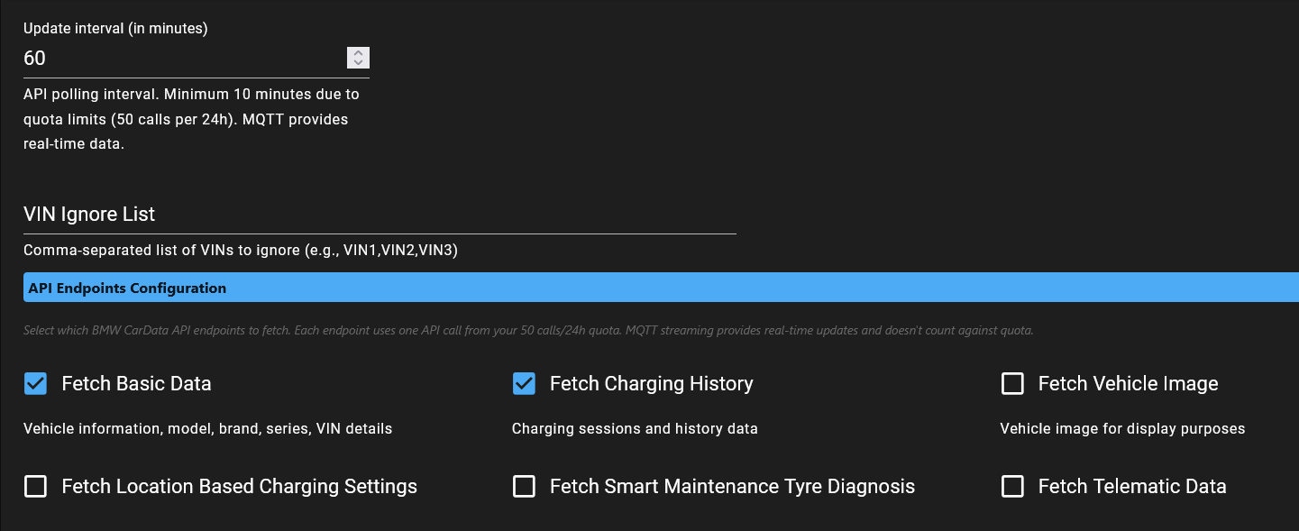

      @tombox
      noch eine Frage

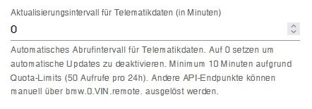

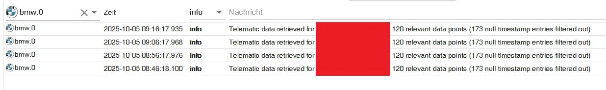

      Obwohl ich hier 0 ausgewählt habe, werden die "Telematic data" alle 10 min aktualisiert.
      Ich dachte mit "0" daktiviere ich die automatische Abfrage und kann bei Bedarf über "bmw.0.xxx.remote.fetchViaAPI" die Werte manuell aktualisieren?

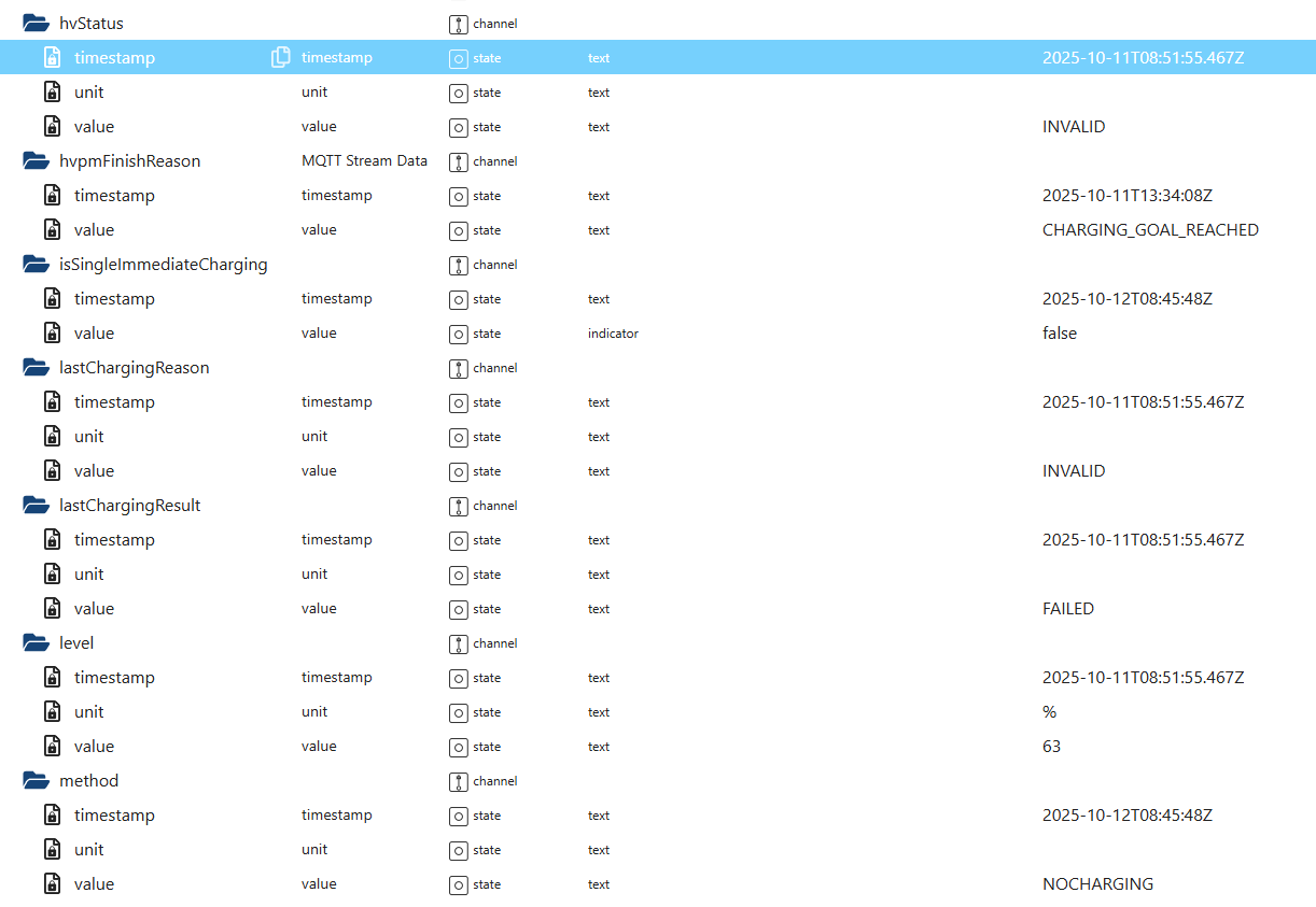

                Verstehe ich da etwas nicht oder passt vielleicht da etwas noch nicht. Noch mal bezogen auf einen aktuellen Ladevorgang.
                Der BatterieLevel aktualisiert sich nicht.
                Starte ich den Adapter neu, kommt der aktuelle Wert an. In der BMW App und somit bei BMW ist ja dann bereits der neue Wert hinterlegt. Ich hab mal den Debug eingeschaltet:
                Level 82%, nix aktualisiert bis dahin.

                  tombox @manny4566 last edited by
                  @manny4566 Start des Adapter wird ein bmw.0.vin.remote.fetchApi ausgeführt was die Daten via api abfragt. Streamdaten kommen nur wenn das Fahrzeug wach ist und während des Ladens ist es nicht wach
                    manny4566 @tombox last edited by manny4566
                    @tombox achso, und da gibt es keine Möglichkeit den Wert doch live zu bekommen ? Oder hast da eine Idee ?
                      @manny4566 Bisher keine Idee muss man rumprobieren ob laden stop/start was bringt aber sonst muss man bei bmw nachfragen das beim laden der stream aufrecht erhalten bleibt

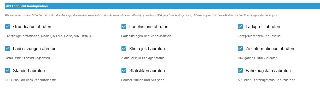

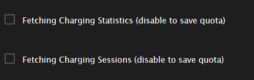

                              Ist es möglich beim Adapterstart die API Abfrage optional zu deaktivieren und kannst du den (bmw.0.info.apiQuotaUsed) oder einen eigenen mit Leben befüllen? Im Log stehen ja die verbrauchten Calls.

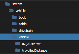

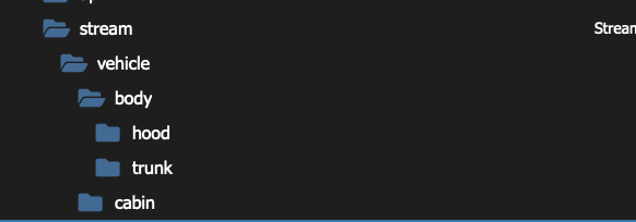

                                        Die GPS - Daten liegen hier:
                                        stream -> body -> cabin -> infotaiment -> navigation -> latitude / longitude
