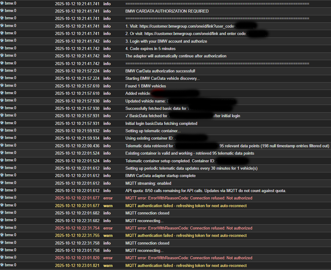

                              bei mir läuft aktuell die v4.3.0. Nun habe ich das Problem mit MQTT. Fehlermeldung erscheint alle 30 Sekunden. Client ID und CarData-Stream habe ich erneuert und in die APP eingetragen. Den BMW CARDATA AUTHORIZATION Prozess habe ich ausgeführt. Woran kann der Fehler liegen? Viele Grüße LenusScreenshot 2025-10-12 102358.png
