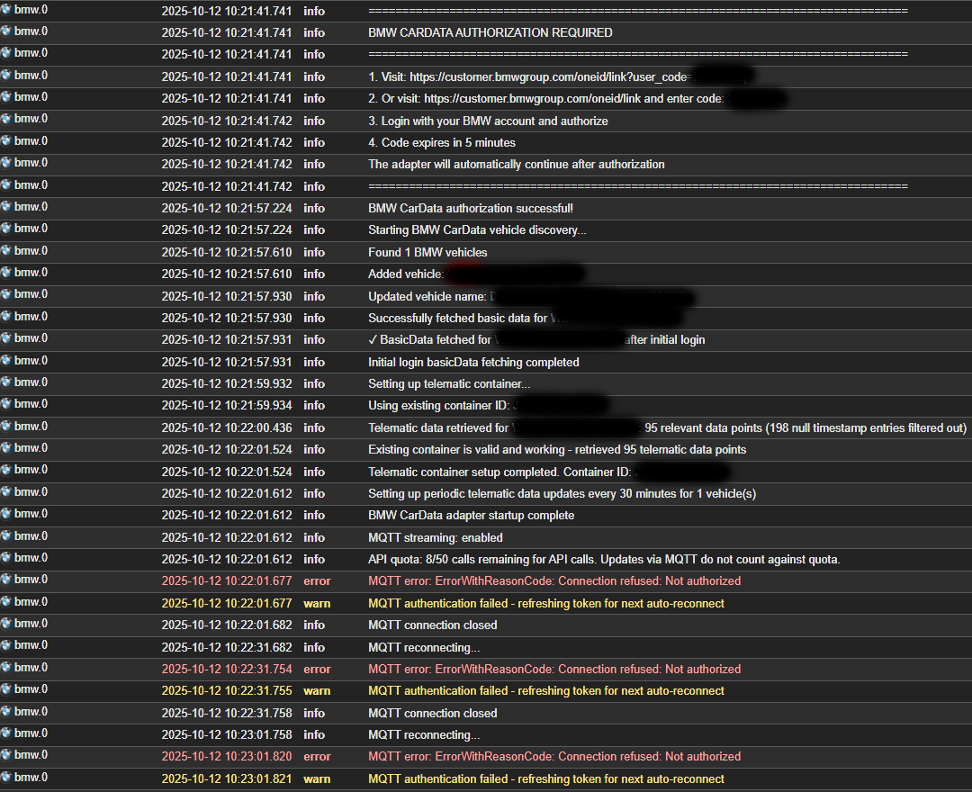

                              Hatte bisher keine Antwort bekommen. Weiß jemand woher der Fehler kommt? Wiederholt sich jede 30 Sekunden.
                              Parallel läuft auch evcc. Hatte zuerst vermutet, dass es daran liegt. Habe dort jedoch mal MQTT deaktiviert. Jedoch das gleiche Verhalten als wenn es "aktiviert" ist.
                              Gruß Lenus

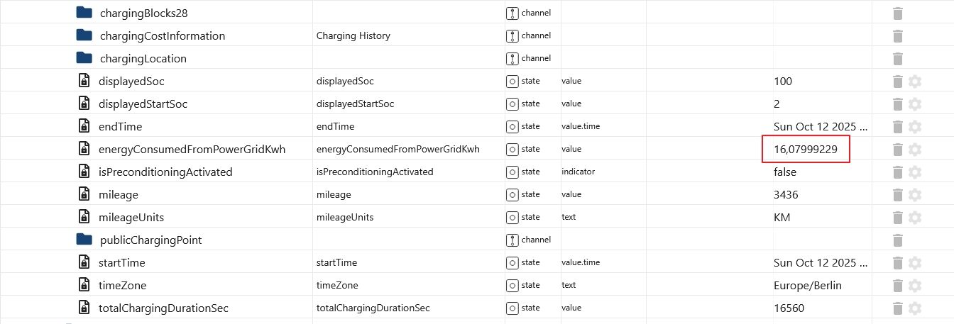

                                  Die kWh pro Ladegang stehen bei mir z.B. unter
                                  bmw.0.XXX.api.chargingHistory.data01.energyConsumedFromPowerGridKwh
                                  Die passen sogar ziemlich genau (ich messe über einen Shelly EM Gen3 meine Ladungen)
                                  Die kWh stehen für die letzten Ladegänge jeweils im dataxx Ordner.
                                  Mit den chargingBlocksxx hab ich mich noch nicht beschäftigt, aber ich vermute in Summe ergeben die "averagePowerGridKw" den "energyConsumedFromPowerGridKwh" Wert.
