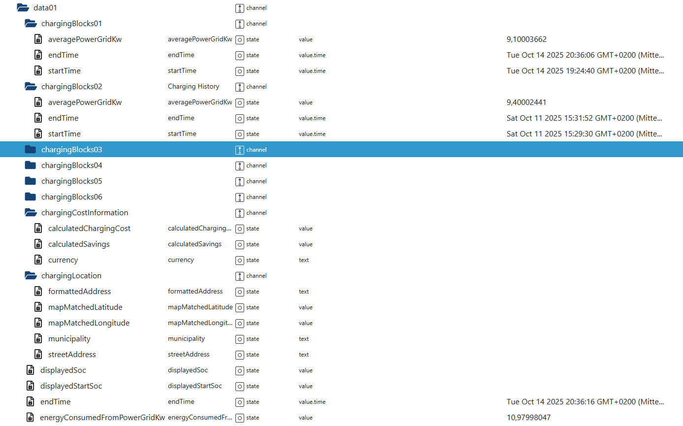

                                  mike1429 @stenmic last edited by
                                  @stenmic Ja, das meiste davon ist (nun) klar, danke!
                                  Nur...hier ein Beispiel, wo man sieht, dass der data01 Ordner 2 chargingBlocksxx mit unterschiedlichem Datum beinhaltet, mit nur einer Gesamtsumme der geladenen Energie. Wie ordne ich die Energie den einzelnen Ladevorgängen zu?
                                  Danke nochmal!!
