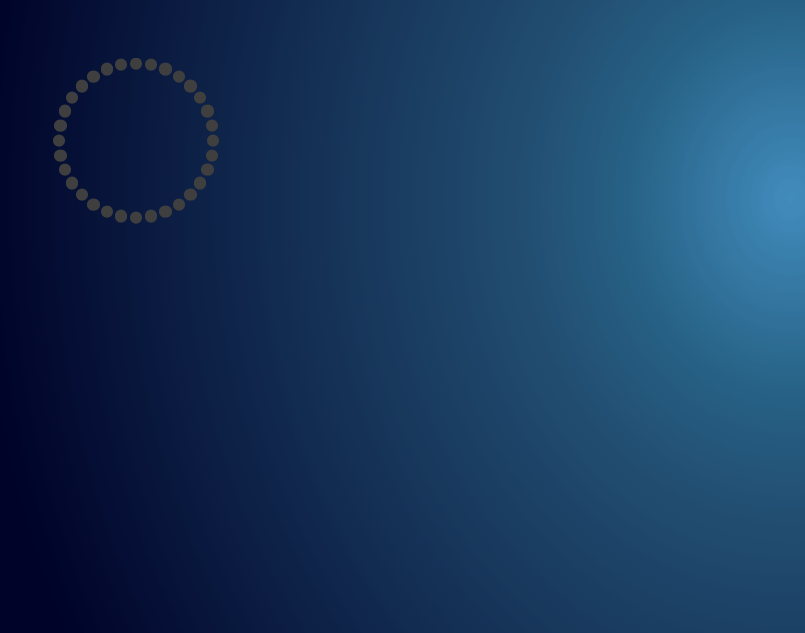

      suche hilfe - habe ein script, welches eigentlich funktioniert hat - jetzt bekomme ich einen fehler (evtl habe ich aus versehen etwas gelöscht), der mir aber nicht weiterhilft - im script editor wird nix angezeigt - habe nach "})();" im script gesucht - auch nichts gefunden 😞
      das script erzeugt einen htmlcode für ein led-widget, in einem dp (binding in der vis)

            @homoran hat alles ganz gut funktioniert

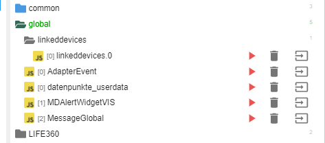

                  @homoran sagte: Hast du globale Skripte?
                  Zeile 3 lässt vermuten, dass ein globales Skript diesen Fehler verursacht.
                  • liv-in-sky
                    liv-in-sky @Homoran last edited by
                    @homoran nee - ist genau die selbe fehlermeldung - ohne die globalen scripte
                    • liv-in-sky
                      liv-in-sky @paul53 last edited by
                      @paul53 alle aus - war eh nur eines aktiv

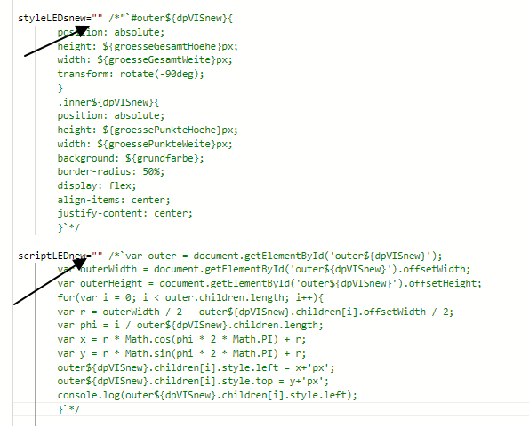

                                  ich habe mal die ganzen html sachen auskommentiert - selbes problem
                                  z.b.
                                    paul53 @liv-in-sky last edited by
                                    @liv-in-sky
                                    Die for-Schleife in Zeile 300 hat keine schließende geschweifte Klammer (Zeile 304).
