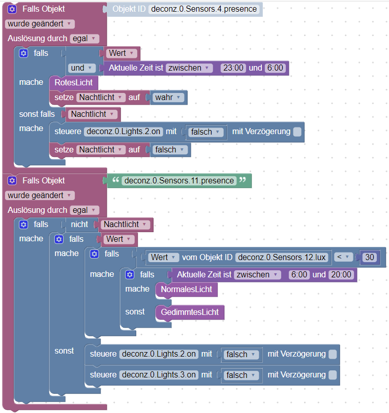

      Ich habe am Wochenende mein erstes Blockly Skript gebaut und es hat natürlich nicht so geklappt, wie ich es mir vorgestellt habe. Ich vermute einen Fehler in der Logik, kann aber bei bestem Willen keinen finden. Vielleicht könnt ihr mir ja helfen.
      Kurz zum Hintergrund. Ich habe einen Ikea Bewegungsmelder im Schlafzimmer und einen Aqara Bewegungsmelder im Flur. Wenn der Bewegungsmelder im Schlafzimmer auslöst und es nach 23:00 Uhr ist, soll die Hue Lampe im Flur ein gedimmtes rot schalten, damit man nachts auf dem Weg zum Bad nicht so geblendet wird. Hat der Schlafzimmer Sensor ausgelöst, soll der im Flur für drei Minuten nicht mehr auslösen, damit man auf dem Rückweg nicht mit 100% Helligkeit geblendet wird.
      Der Bewegungsmelder im Flur soll beide Lampen im Flur zu 100% schalten (normal weißes Licht) wenn:
      1. Der Bewegungsmelder im Schlafzimmer nicht ausgelöst hat (habe ich mit einer Zeit gesteuerten Variable „gelöst“.)
      2. Lux kleiner 30 ist
      3. Es vor 20:00 Uhr ist
      Der Bewegungsmelder im Flur soll beide Lampen im Flur zu 50% schalten (normal weißes Licht) wenn:
      3. Es nach 20:00 Uhr ist
      Die drei „Lichtmodi“ habe ich über Funktionen definiert.
      Ich hoffe meine Beschreibung macht den Sinn deutlich. Das Skript habe ich natürlich auch angehangen.
      Ich freu mich auf euren Input, damit ich wieder etwas mehr verstehe 🙂

        paul53 @Ole 0 last edited by
        @ole-0
        Du triggerts auf "Sensors.7" fragst dann aber "Sensors.11" ab. Was ist der richtige BWM?
        • O
          Ole 0 @paul53 last edited by
          Guten Morgen. Ah, ich musste den Aqara einmal paar mal rausschmeißen und wieder neu einfügen, dadurch haben sich die Namen geändert und deshalb der Fehler im trigger. Der 11er ist der richtige.
            paul53 @Ole 0 last edited by paul53
            @ole-0 sagte: Der 11er ist der richtige.
            Dann vereinfache mal die Prüfungen:
            • O
              @paul53 So, meine Logik läuft nun, vielen Dank erstmal. 🙂
                @ole-0 sagte: Fehlen im ersten Block bei Wert und Nachtlicht nicht Vergleiche wie = wahr
                Ein Vergleich liefert als Ergebnis wahr bzw. falsch, also erübrigt sich ein Vergleich bei booleschen Werten.
                @ole-0 sagte in Lichtsteuerung im Flur:
                Außerdem bekomme ich folgende Fehlermeldungen. Wie lassen die sich lesen?
                Was steht in der Javascript-Ansicht in den Zeilen 43 und 68?
