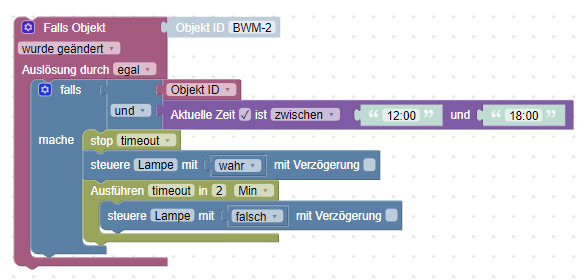

      ich möchte in Blockly eine Lampe für eine bestimmte Zeit ein- und nach Ablauf dieser Zeit dann wieder ausschalten. Wie wird so etwas gelöst? Mit einem Timeout?
      Das Ganze soll auch nur in einem bestimmten Zeitraum (jeden Tag zwischen 23:00 und 6:30 Uhr) passieren.
      Ich weiß nicht, ob das so korrekt ist?

        Ist es nicht.
        Das Thema Trigger im Trigger oder Trigger im Zeitplan wurde hinreichend oft erklärt - es funktioniert nicht. Der "Falls" Baustein ist keine einfache "wenn / dann" Abfrage, sonder die Anweisung "Immer wenn, dann". Diese bleibt bestehen bis sie explizit aufgehoben wird. Das tust Du nicht.
        Du aktivierst einen Trigger innerhalb eines Zeitplans. Wie genau ist im Zeitplan nicht zu sehen - im schlimmsten Fall flutest Du den ioBroker mit einer grossen Zahl von Triggern die alle das gleiche tun.
        Korrekt wäre:
        • Trigger anpassen:
          -- Entweder triggern auf "wurde geändert" mit nachfolgender Prüfung ob der Wert wahr ist
          -- Oder triggern auf "ist grösser als vorher"
        • Im Trigger die aktuelle Zeit abfragen. Nur wenn die Zeit in deinem Wunschintervall ist, die Aktion durchführen.
        • bevor Du den Timeout startest diesen auch löschen

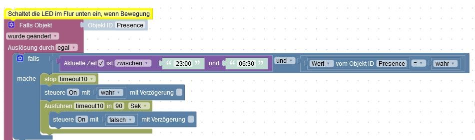

        • BBTown
          BBTown @surfer09 last edited by
          @surfer09
          so etwas in der Art könnte bei dir passen

          • Asgothian
            Asgothian Developer @BBTown last edited by
            @bbtown
            Fast 🙂
            muss noch auf "Wert" umgestellt werden, sonst geht es nicht.
            A.

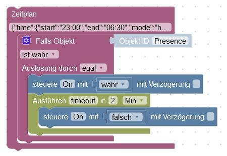

            • surfer09
              surfer09 @Asgothian last edited by
              @asgothian So funktioniert es jetzt. Habe ich den Timeout hier richtig zurückgesetzt? Ich bin mir nicht sicher, ob der hier an der richtigen Stelle steht?

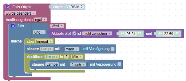

                  Fast, du musst bei der Zeit "NICHT zwischen 6.30 und 23 Uhr" nehmen, da über MItternacht nicht funktioniert

                  • BBTown
                    BBTown @surfer09 last edited by BBTown
                    @surfer09
                     <variables>
                     </variables>
                     <block type="on_ext" id="1%U2gZWUg(;+%%Gfq7m8" x="113" y="-87">
                       <value name="OID0">
                         <shadow type="field_oid" id="J@CkHbT3B2{D%I:}2k#6">
                           <field name="oid">0_userdata.0.test.BWM-2</field>
                         <block type="controls_if" id="5|GH(4Q6~0Z=(Vpvz7Q6">
                             <block type="logic_operation" id="}UY9z]5Aei~`idvz6_uT" inline="false">
                               <field name="OP">AND</field>
                                 <block type="on_source" id="6L]3Ymc@dZiIlWJ!uY=h">
                                 <block type="time_compare_ex" id="^Ca[Wsp(LX;}r?behXFY">
                                   <mutation xmlns="http://www.w3.org/1999/xhtml" end_time="true" actual_time="true"></mutation>
                                   <field name="OPTION">not between</field>
                                   <value name="START_TIME">
                                     <shadow type="text" id="^+V1v-Ck^sL9:J]i5jWm">
                                       <field name="TEXT">06:31</field>
                                   <value name="END_TIME">
                                     <shadow type="text" id="3)Kz,@T-`4)mn}3A[N.3">
                                       <field name="TEXT">22:59</field>
                             <block type="timeouts_cleartimeout" id="~@g;V[pprh,wX5rlc8rf">
                                 <block type="control" id="tHl7RQx2JsF%Vev$E/lM">
                                   <field name="OID">0_userdata.0.test.Lampe</field>
                                     <block type="logic_boolean" id=";G%QdhH6`Y|ED$~UPEDi">
                                     <block type="timeouts_settimeout" id="d81Oikn0nU}*=X[|tan]">
                                       <field name="DELAY">2</field>
                                         <block type="control" id="CQupwdw]kq-1+t=Ak~me">
                                             <block type="logic_boolean" id="{763oPFwce-w8tc==6G)">

                            paul53 @Nordischerjung last edited by
                            @nordischerjung sagte: "NICHT zwischen 6.30 und 23 Uhr" nehmen, da über MItternacht nicht funktioniert
                            Über Mitternacht funktioniert nur mit Astrozeiten nicht.
