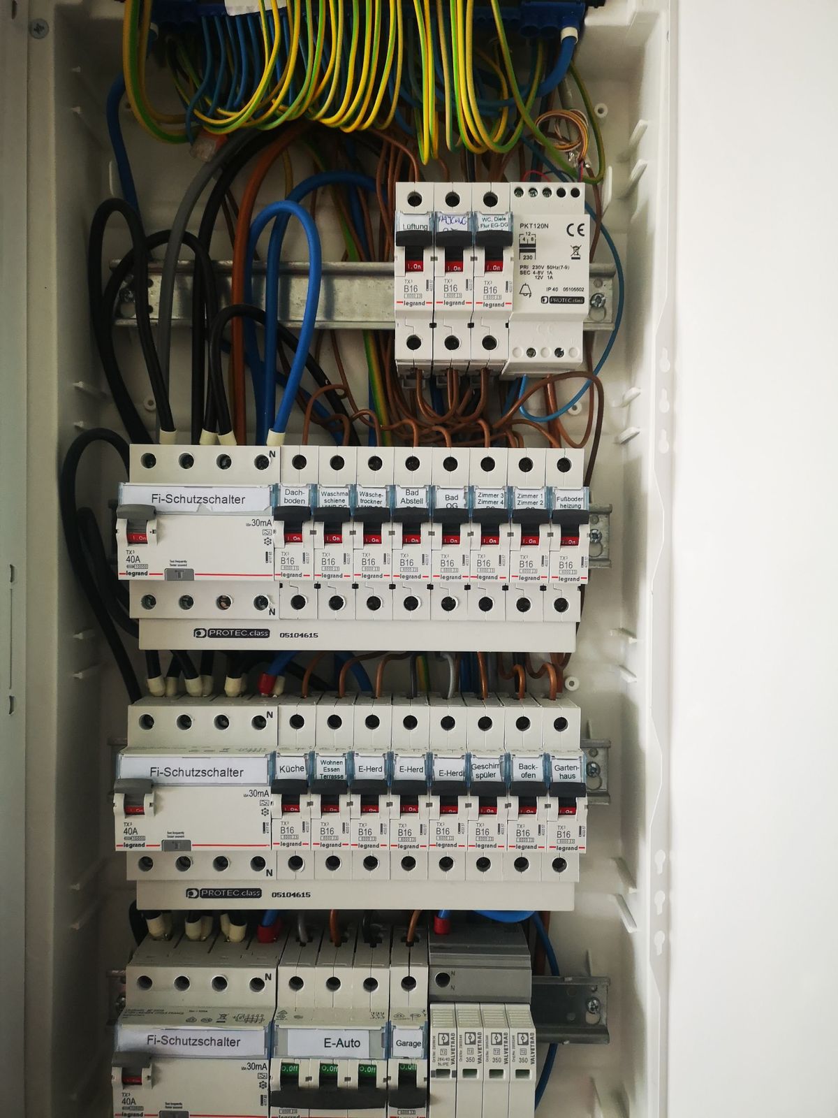

            @matis Danke für die Tipps, habe mal meinen "sogenannten" Schaltschrank aufgemacht. Ich befürchte für die Vorgeschlagene Lösung könnte das eng werden. IMG_20210804_100048.jpg

              Edit: Und in deinen Schrank passt ein Zähler noch locker rein. Da muss man nur die Drähte etwas zur Seite legen dann geht das schon...

                  Da ist kein Platz für ehz, aber für einen digitalen Hutschienenzähler.
                  Wenn schon, dann modbus tcp, dann kannst du ein Netzwerkkabel einstecken und direkt mit smartmeter auslesen, kein Wandler mehr, kein Aufwand.
                  Und so wie ich auf dem Bild erkennen kann, paßt der in die erste Reihe und da die Kabel so lang sind, brauchst du nur eine (3) weiter Brücken und das wars.

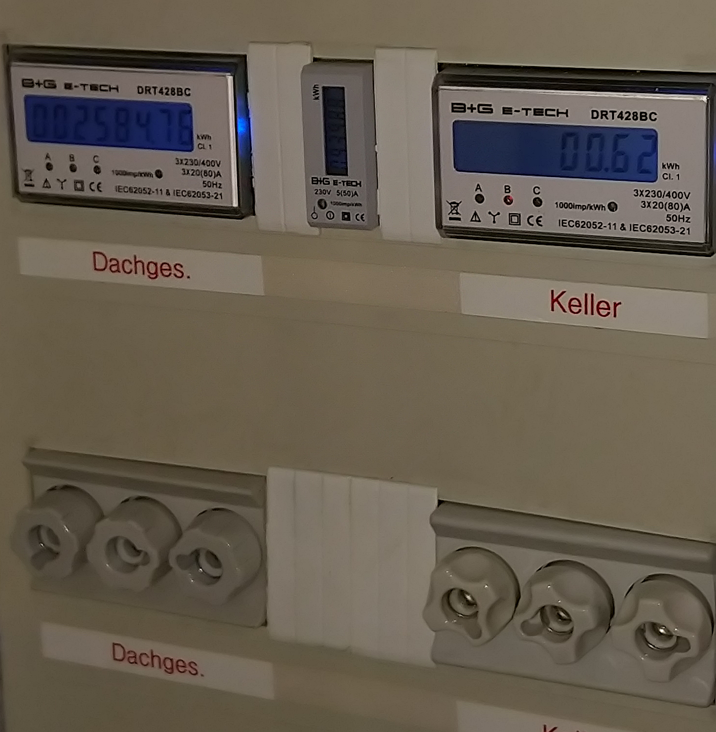

                      Der Volkszähler und evtl. Der B+G E-Tech sind 10cm hoch und passen nicht in den Platz.
                      Wieso der Shelly abgerundet ist, erschließt sich mir nicht.
                      Ich selbst nutze den DZG DVH4013. Der ist nicht größer als ein Fehlerstromschutzschalter und misst exakt so, wie der Zähler vom Energieversorger. Modbus TCP habe ich über den U.S.R TCP232-304 angebunden.

                        Der BGE ist 4 TE breit und ansonsten genauso groß wie ein Leitungsschutzschalter, die im Foto rechts ganz gut reinpassen
                        Sollte die Größe wie der FI haben
