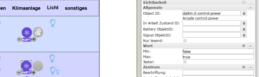

                            @homoran Ich hab noch eine andere Frage bzgl. Klimasteuerung.
                            Die Anlage kann ich komplett steuern und habe mir auch eine VIS gebastelt die funktioniert.

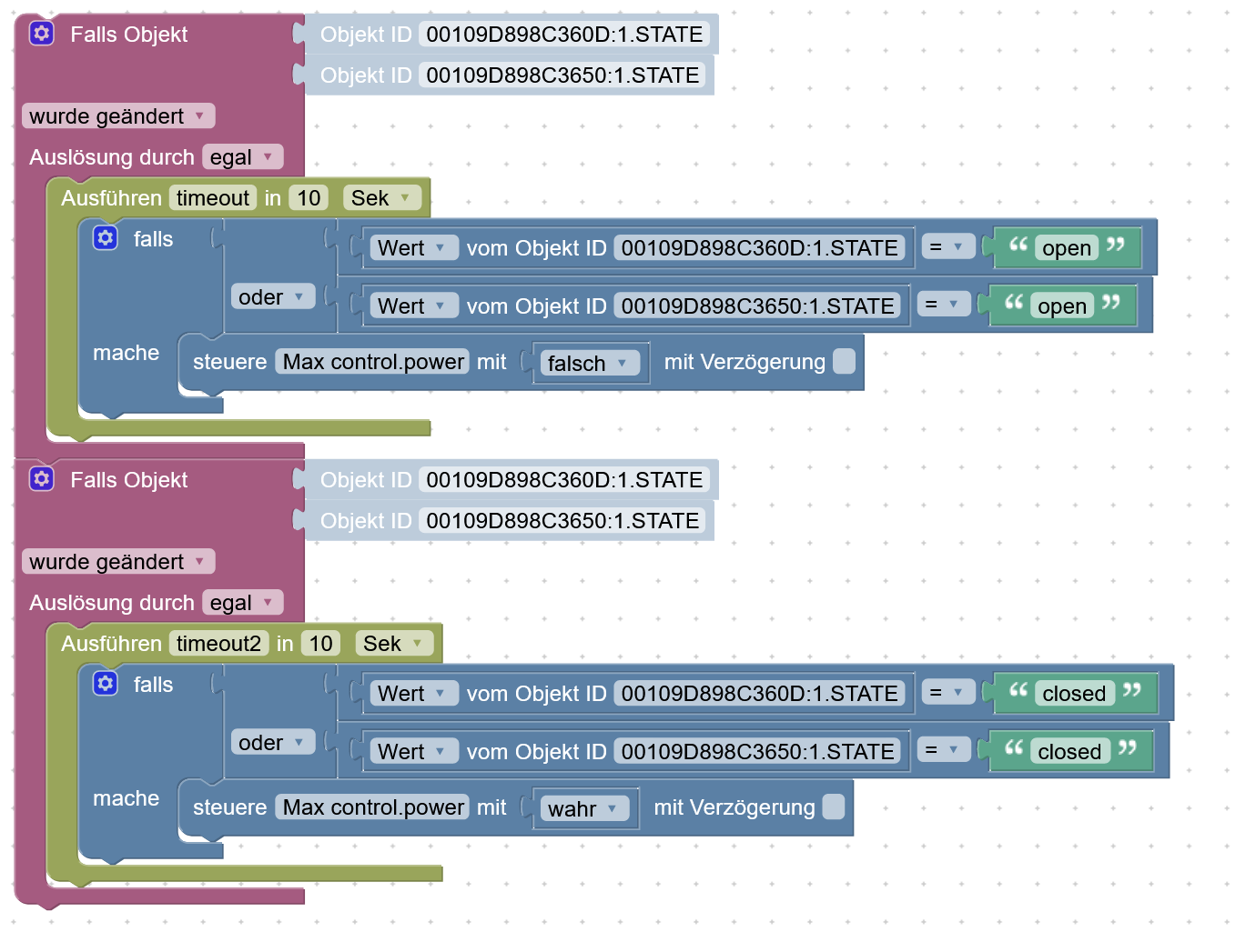

                            Da ich noch Fensterkontakte von Homematic in IO Broker integriert habe , wollte ich diese als Abfrage verwenden.
                            Fenster offen (Wert vom Fensterkontakt=opend(1)) => Klima geht nicht an
                            Fenster geschlossen (Wert =closed(0)) => Klima geht an.
                            Dazu habe ich ein Skript erstellt. Leider funktioniert die Abfrage nicht.

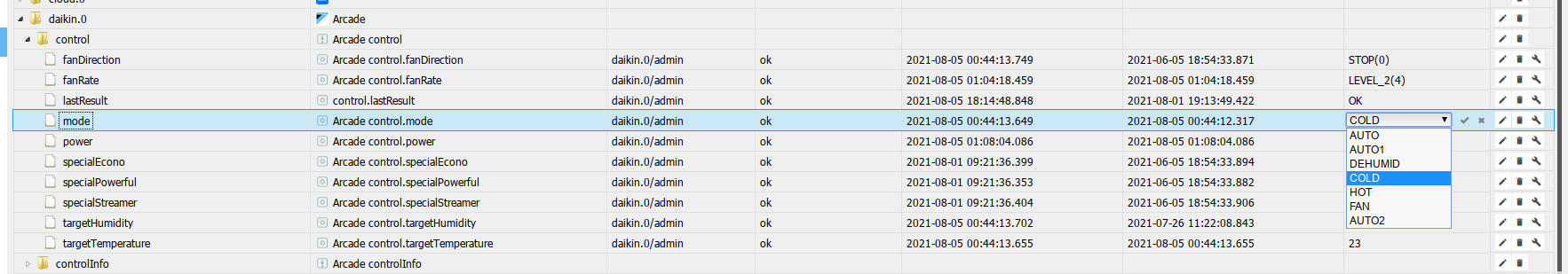

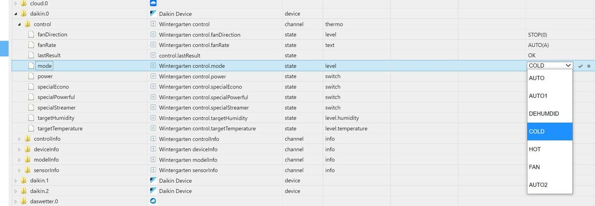

                              Aber bei der Steuerung der Funktion MODE erhalte habe ich ein Problem. Folgende Werte sind u.a. im Adapter vordefiniert:
                              1:AUTO1
                              2:DEHUMDID
                              3:COLD
                              4:HOT
                              6:FAN
                              Wenn ich innerhalb der Werte 1 bis 4 hin- und herschalte funktioniert alles. Aber wenn ich einmal auf den Wert 6 (FAN) wechsle, erhalte ich immer folgende Fehlermeldung, wenn ich dann wieder auf einen anderen Wert zwischen 1 bis 4 wechseln möchte:
                              2021-08-04 21:18:23.825 - error: daikin.0 (26719) change values failed: Wrong Parameters in request: ret=PARAM NG
                              2021-08-04 21:18:23.827 - error: daikin.0 (26719) Error updating data: Wrong Parameters in request: ret=PARAM NG
                                du musst auf 0 und 1 abfragen (Zahlen!)
                                und bitte den Blockly export in spoiler und code-tags setzen.
                                  StefanRS @Homoran last edited by
                                  @homoran wie setzte ich den Export in codetags und spoiler?
                                  Mit 0 und 1 hat es auch nicht funktioniert. Liegt das vll am Textbaustein?

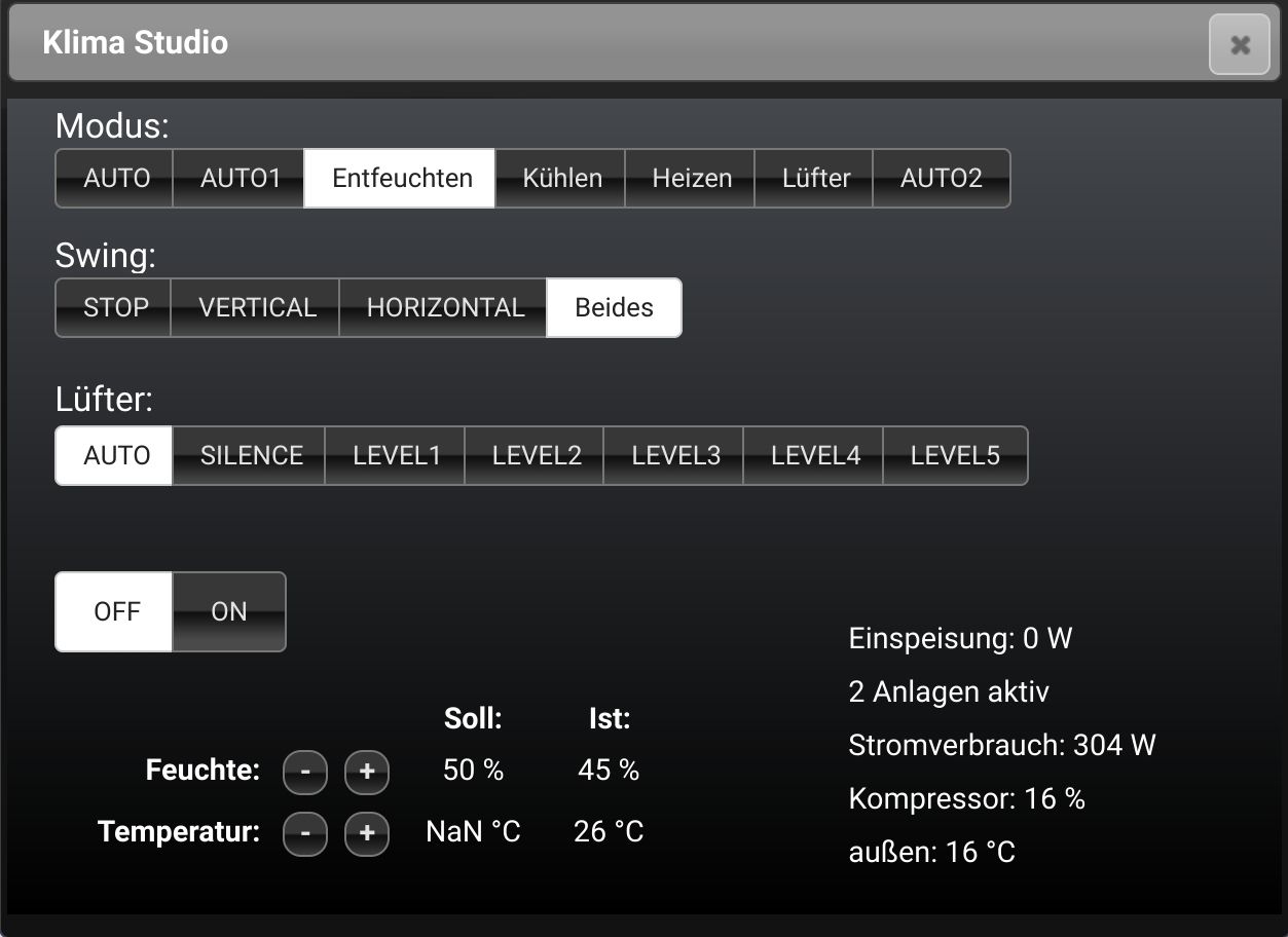

                                    Bei mir kam der Fehler allerdings beim Versuch die Zielfeuchte zu ändern.

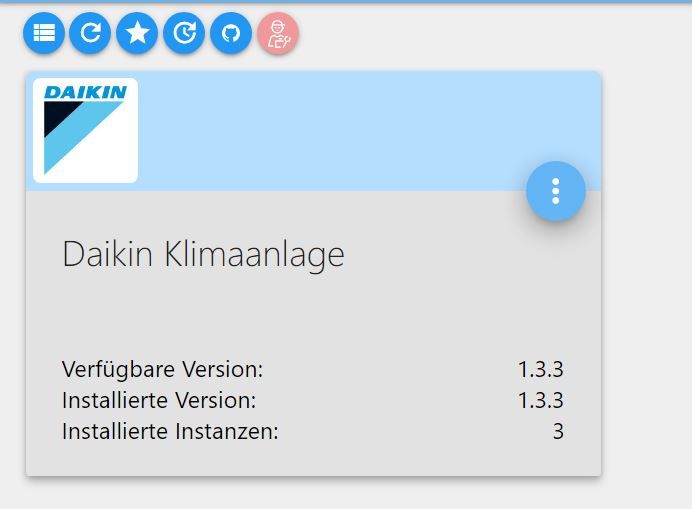

                                        BlackTigga @Homoran last edited by BlackTigga
                                        @homoran Adapterversion ist 1.3.3
                                        Eigentlich interessiert mich auch nur der Wechsel von FAN zu COLD und wieder zurück.
                                        Komisch ist aber, dass ich in zwischen jedem Modus hin- und herwechseln kann, nur wenn ich einmal in den FAN Modus gewechselt bin, komme ich da nicht mehr raus.
                                        Ich habe dazu auch noch mal den Debug für den mitlaufen lassen. Vielleicht wird da noch etwas ersichtlich:
                                          gut, Die habe ich auch und läuft bei mir.
                                          Das Problem war bei mir mit der Vorgabe einer Zielfeuchte, weil dann keine Zieltemperatur mitgegeben werden durfte, sonder ein String, der sich dann wie in deinem log als null darstellt.
                                          oder im Widget als NaN.
                                          Vielleicht hast du eine ähnliche Konstellation bei deinem System und @apollon77 kann/muss da noch was fixen.
