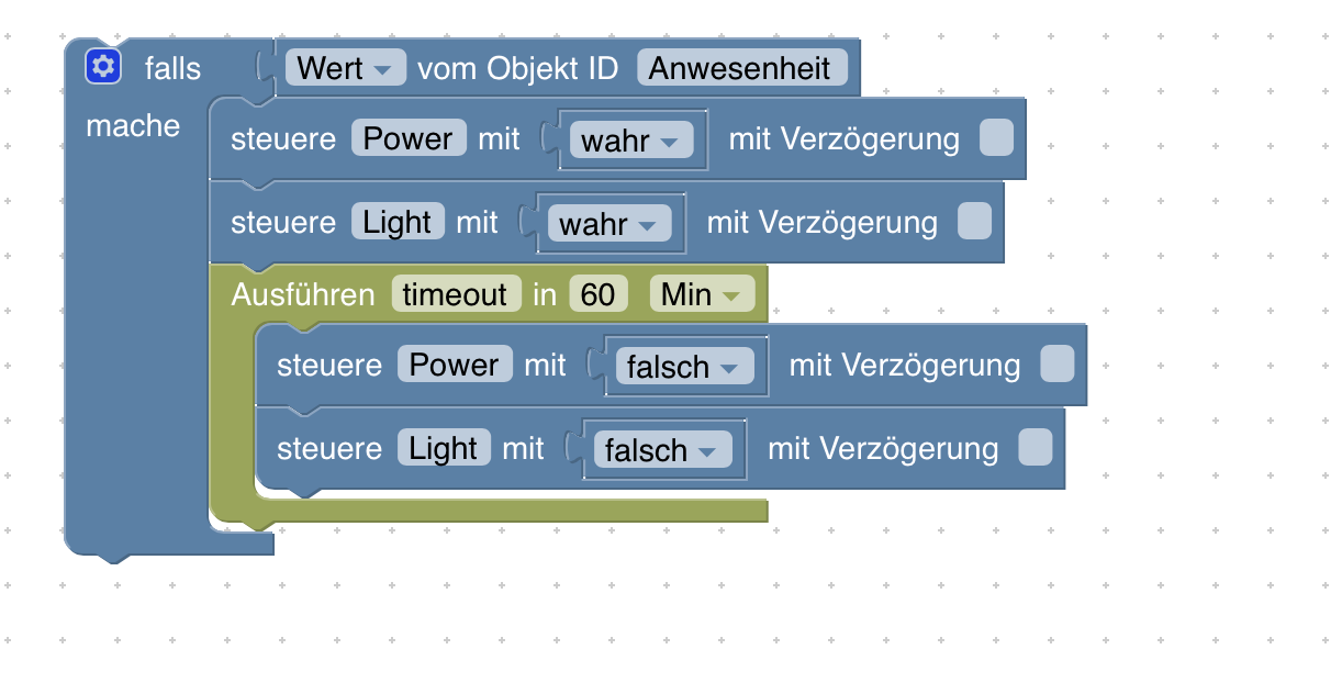

      mein Blockly sieht grad so aus:
      Sobald ich es gestartet habe lief es ordentlich durch auch mit dem Timeout dass es nach einer stunde wieder aus ging.
      Aber ich habe gerade die Anwesenheit mal kurz auf false und wieder true und das Script hat nicht reagiert.
      Es müsste doch so gehen oderß
        b-s last edited by
        wo ist der trigger?
        Olli_M 1 Reply Last reply Reply Quote 0

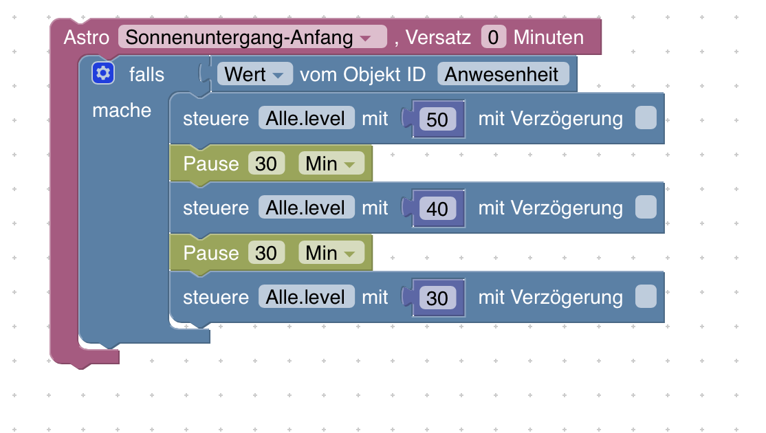

          Wert vom Objekt ID Anwesenheit?
          Bei meinem AstroSonnuntergang Licht geht das ja genauso ganz gut... da hab ich darüber den Trigger Astro eigentlich nur und darunter sieht es auch gleich aus..
          Und immer wenn ich heimkomme und es ist eine bestimmte Zeit von Astro z.b. Sonnenuntergang geht das Licht an.
          Das gleiche wollte ich jetzt hier im Flur machen nur ohne Astro .
          A N 3 Replies Last reply Reply Quote 0
            Ahnungsbefreit @Olli_M last edited by
            @olli_m ok aber in dem Script oben gibt's keinen Trigger, also wird das nur einmal beim Start ausgeführt.

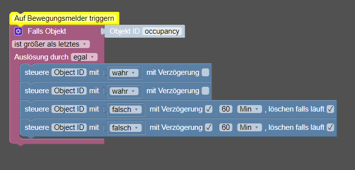

            • N
              Nordischerjung @Olli_M last edited by
              @olli_m Mach das doch so
                @olli_m Statt mit Pause besser "mit Verzögerung" anklicken und da die Zeit eintragen. Pause sollte man wirklich nur im Notfall verwenden...

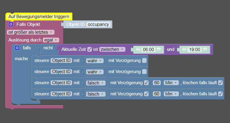

                  Ahnungsbefreit @Ahnungsbefreit last edited by
                  @Olli_M Also mit Trigger auf den Bewegungsmelder könnte das etwa so aussehen:
                  Allerdings brauchst Du bestimmt noch eine Bedingung wie Astrozeit, Helligkeit o.ä., sonst geht das Licht ja auch am Tag an. Also z.B. so:
