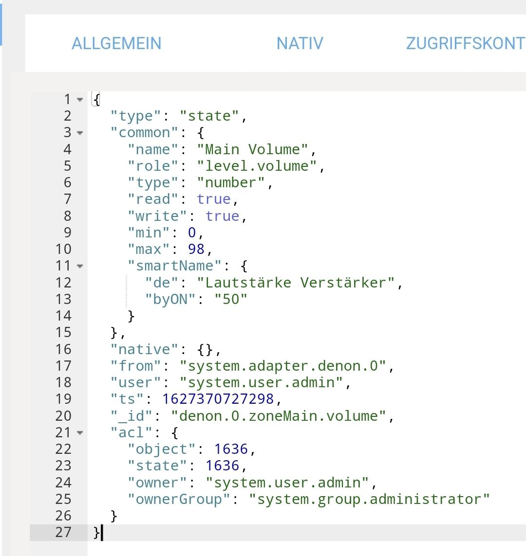

          Für denon gibt es übrigens auch einen Adapter.
          Warum machst Du als Smartgerät ein Thermostat draus ?
          So sieht z.B. der denon Datenpunkt für die Lautstärke aus. (Foto, da ich am Handy bin)
