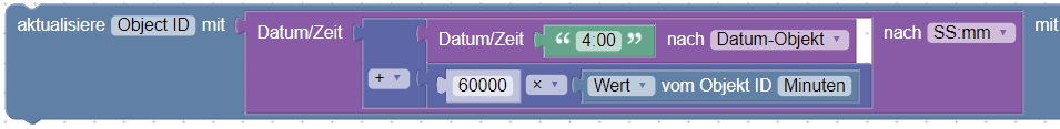

      Hallo Zusammen,
      ich möchte folgendes tun.
      Ich habe in einem Datenpunkt eine Uhrzeit stehen (bspw. 04:00 Uhr). Jetzt möchte ich eine bestimmte Anzahl an Minuten dazu addieren und das Ergebnis in einem neuen (bereits angelegten) DP speichern. Die zu addierenden Minuten stehen ebenfalls in einem DP.
      Wie stelle ich das jetzt an? Habe schon ein paar Versuche in Blockly gestarte, bin jedoch auf Grund meiner Anfängerwissens gescheitert.
      Kann mir jemand hier kurz exemplarisch darstellen, wie ich solche (doch recht einfachen) Berechnungen in Blockly umsetze?
      Vielen Dank.
        paul53 @EStegemann last edited by
        @estegemann sagte: Uhrzeit stehen (bspw. 04:00 Uhr). Jetzt möchte ich eine bestimmte Anzahl an Minuten dazu addieren und das Ergebnis in einem neuen (bereits angelegten) DP speichern
        Prinzip:
        Der String "4:00" muss natürlich durch den Wert des Uhrzeit-Datenpunktes ersetzt werden.
