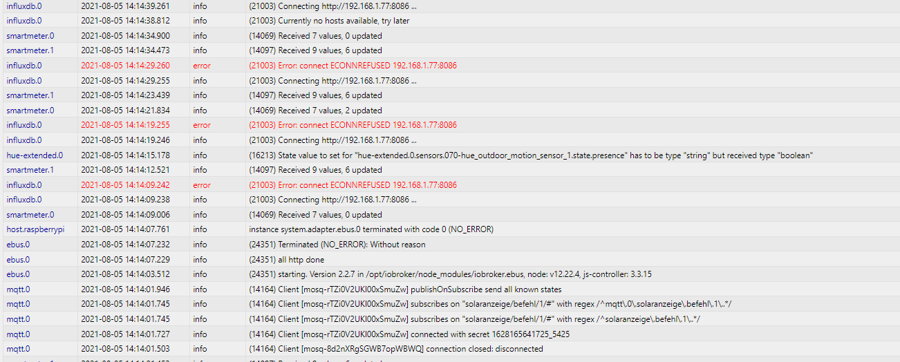

      ich habe seit ein paar Tagen das Problem, dass ioBroker keinen Zugriff mehr auf meine influx DB hat und demnach Grafana auch keine Daten mehr bekommt. Woran könnte das liegen? Mir ist nicht bewusst, dass ich irgendetwas geändert hätte...
      Kennt jemand das Problem und im Idealfall auch die entsprechende Lösung 🙂
      Danke schonmal im Voraus!

        @xxx_turbo_xxx Hast du eventuell dein System mit sudo apt update && sudo apt upgrade aktualisiert?

          Thomas Braun Most Active @xxx_turbo_xxx last edited by
          @xxx_turbo_xxx sagte in influxDB connection refused:
          Vermutlich eine Version 1.8.x vom influx-Repo installiert.
          apt policy influxdb
          anschauen.
          simatec xxx_turbo_xxx 2 Replies Last reply Reply Quote 0

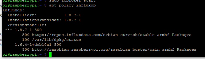

                      • xxx_turbo_xxx
                        xxx_turbo_xxx @Thomas Braun last edited by
                          Thomas Braun Most Active @xxx_turbo_xxx last edited by Thomas Braun
                          @xxx_turbo_xxx
                          Ich würde die Version (kann ich nicht kopieren, weil wiedermal die seltendämlichen Screenshots für Text verwendet wurden) 1.6 installieren, die 1.8 ist anders gebaut worden (und darüberhinaus auch für Stretch, nicht für das von dir eingesetzte Buster).

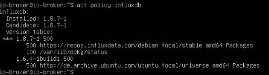

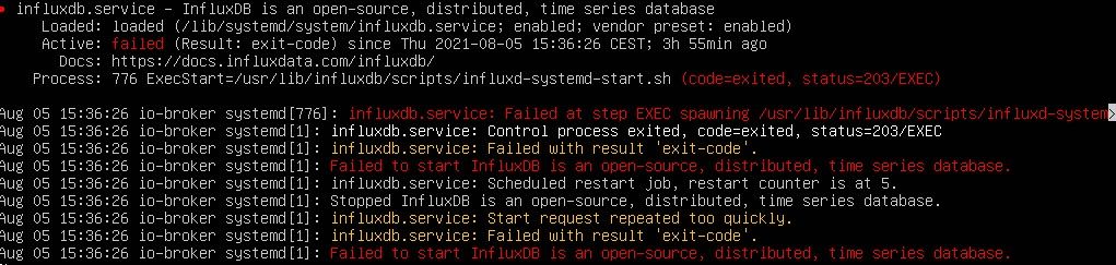

                          • FreunderNacht
                            FreunderNacht @xxx_turbo_xxx last edited by FreunderNacht
                            ich habe die selben Probleme:
                            Nach dem Update auf 1.8.7-1 will Influx nicht mehr.
                            Hat schon einer eine Lösung?
                            (Sorry wegen den Screenshots, bin im Moment an einem anderen Rechner.)
                            MfG
                            FreundderNacht
                              Thomas Braun Most Active @FreunderNacht last edited by Thomas Braun
                              @freundernacht Die 1.6er-Version installieren, influxdb-Repo rauskicken.
                              Und warum kann man einen Screenshot machen, aber keinen Text kopieren?
                              FreunderNacht 1 Reply Last reply Reply Quote 1

                                  • O
                                    onweb last edited by onweb
                                    Hallo, ist ein Bug im Service Start-Script. Wird mit der nächsten Version auf 1.8.8 von influx behoben:
                                    Abhilfe schafft bei 1.8.7 folgende Änderung im Script bei ExecStart...:
                                    sudo nano /usr/lib/systemd/system/influxdb.service
                                    [Unit]
                                    Description=InfluxDB is an open-source, distributed, time series database
                                    Documentation=https://docs.influxdata.com/influxdb/
                                    After=network-online.target
                                    [Service]
                                    User=influxdb
                                    Group=influxdb
                                    LimitNOFILE=65536
                                    EnvironmentFile=-/etc/default/influxdb
                                    #ExecStart=/usr/lib/influxdb/scripts/influxd-systemd-start.sh
                                    ExecStart=/usr/bin/influxd
                                    KillMode=control-group
                                    Restart=on-failure
                                    #Type=forking
                                    PIDFile=/var/lib/influxdb/influxd.pid
                                    [Install]
                                    WantedBy=multi-user.target
                                    Alias=influxd.service
                                    #Nach Änderung nicht vergessen!
                                    sudo systemctl daemon-reload
                                    xxx_turbo_xxx 1 Reply Last reply Reply Quote 1
