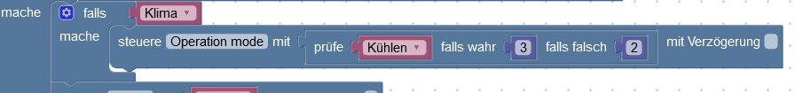

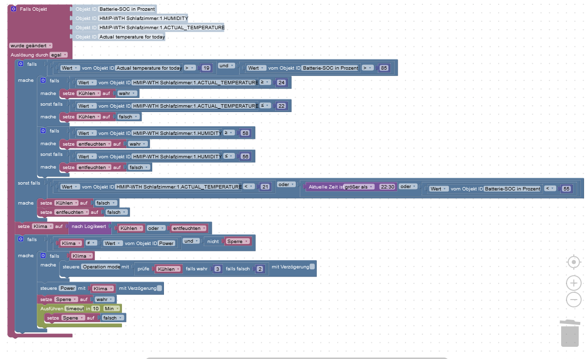

      habe jetzt das Script so das meine Klima zwischen Trocknen und Kühlen sauber schaltet.
      Ich würde das Script jetzt aber gerne noch erweitern um eine Heizen Funktion und stehe total auf dem Schlauch.
      Meine Gedanken im oberen Teil füge ich eine zusätzliche Falls Schleife ein "Raum Temp Werte ein mit einer variabel " Heizen"
      aber im unteren Teil der Steuerung komme ich einfach nicht weiter
      stehe gerade auf dem Schlauch bzgl. der Operation Mode steuerung "falls wahr 3 / falls falsch 2 .. wie bekomme ich hier einen dritten Zustand rein
      ggf habt Ihr ein Paar Tipps
        paul53 @dataeasy last edited by paul53

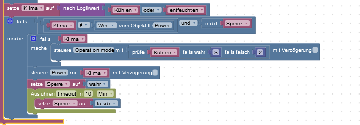

        @dataeasy sagte: Operation Mode steuerung "falls wahr 3 / falls falsch 2 .. wie bekomme ich hier einen dritten Zustand rein
        Welcher Mode gehört jeweils zu "kühlen" / "entfeuchten" / "heizen"? Es fehlt auch noch das Kriterium für "Heizen".
          dataeasy @paul53 last edited by dataeasy
          @paul53 das ist ja die Stelle wo ich gerade hänge ...muss ich den Modewert Heizen als weiteres oder nach dem Logikwert setzten
          so ???
          wie bekomme ich dann hier den Wert 1 fürs Heizen rein
            @dataeasy sagte: wie bekomme ich dann hier den Wert 1 fürs Heizen rein
            @dataeasy sagte in Klimaanlagen steuer Script gebaut:
            Ja, aber ohne Wandlung "nach Logikwert", denn "oder" liefert immer einen Logikwert.
