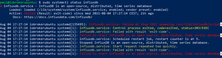

      Jetzt versuche ich krampfhaft die influxdb unter Ubuntu zu installieren und bin kurz vorm "Ausrasten"
      Ich bekomme während der Installation immer folgendes Bild im Terminal und bekomme influxdb nicht an den Start:
      Kann einer von euch helfen, der das auch schon einmal hatte?
      Vielen Dank im Voraus.
        Thomas Braun Most Active @mueller-esch last edited by Thomas Braun
        @mueller-esch
        apt policy influxdb
        Weniger mit sudo arbeiten.
        systemctl status kann man auch ohne root-Rechte anfragen.
        Und bitte KEINE Screenshots von Konsolentext, sondern auch als TEXT in CodeTags eingebettet hier reinkopieren.
