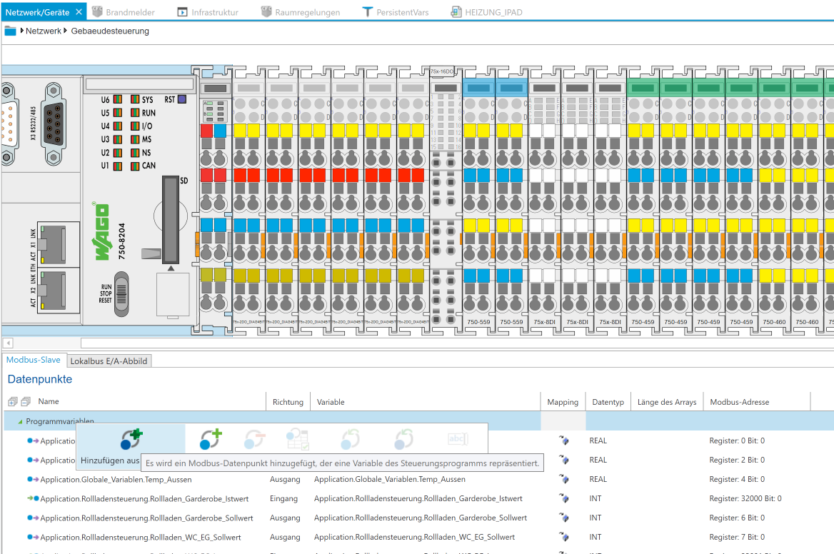

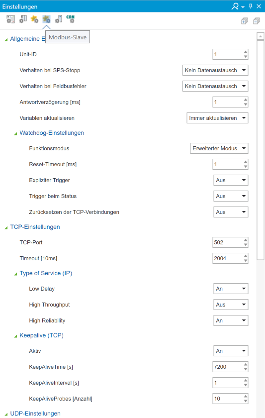

                Ich habe mir inzwischen einen Standardweg für die Wago als Slave angewöhnt.
                Zuerst definiere ich die entsprechenden Programmvariablen. Dann "veröffentliche" ich die Programmvariablen im Modbus-Slave:

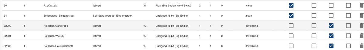

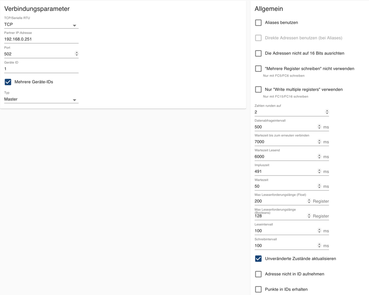

                Dabei legt e!Cockpit eine Adresse fest, fortlaufend und gem. Variablentyp.
                Die Adressen übernehme ich dann in iobroker:
                Gruss Ralf

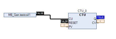

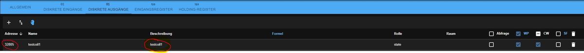

                    Jetzt muss ich leider nochmal nerven.
                    Hast du eine Idee weshalb ich nun eine Coil mit ioBroker setze und diese aber invertiert im e!cockpit ankommt?mb1.JPG
                    Schlicht und einfach invertiert.
                    Hab ich da irgendwo eine Option erwischt die das invertiert?
                    MfG
                    Patrick
                      marsmännchen @marsmännchen last edited by marsmännchen
                      @marsmännchen
                      Und jetzt bemerk ich auch noch das die bits gesetzt bleiben obwohl sie in ioBroker schon false sind. Sogar wenn ich den Modbus Adapter deaktiviere und die bits auf FALSE forcen will springen sie wieder auf TRUE.
                      Es ist schon langsam zum durchdrehen!!!
                      Edit:
                      Okay, für die Nachwelt:
                      Bei Coils darf nur " Abfrage" angehakt sein. Damit funktionierts.
