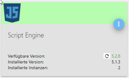

                        paul53 @LoxDUS last edited by
                        @loxdus sagte: Jetzt funktionieren die "Mülldaten" wieder
                        Welche Version des Javascript-Adapters verwendest Du?
                          LoxDUS @paul53 last edited by
                          @paul53 Ich verwende altuell die Version 5.1.3. Habe eben gesehen das es schon wieder eine neue Version gibt. Werde die später mal nehmen.
                            @loxdus sagte: Habe eben gesehen das es schon wieder eine neue Version gibt.
                            Mit dieser Version muss das wieder rückgängig gemacht werden:
