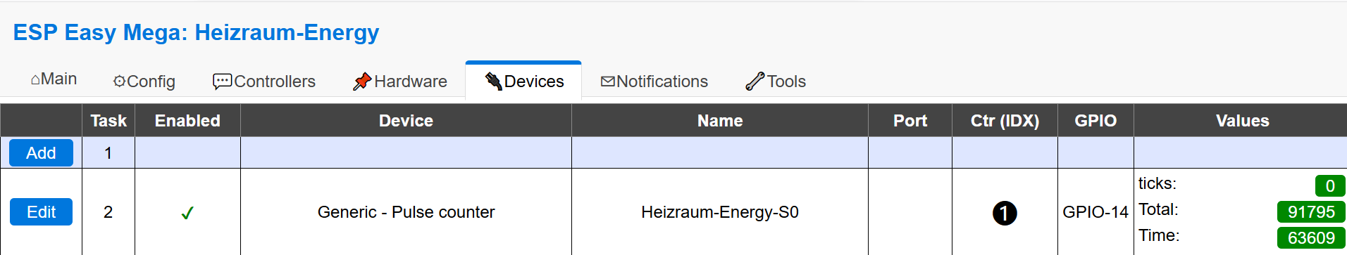

        @wolfgangfb Ich würde den ESP nur als Integerzähler verwenden und den Rest in ioBroker machen.
        So mache ich es, wenn auch mit ESPEasy als Zähler, weil ich "damals" bei ESPHome keinen Integerzähler gefunden habe und ich damals mit ESPEasy schneller am Ziel war. Geht heute auch mit ESPHome. Wichtig ist aber: nur Integer verwenden, also immer nur Pulse addieren. Keine Umrechnungen auf dem ESP, das macht man auf dem ioBroker.
        Also:
        • Der ESP zählt nur S0 Impulse und schickt die an ioBroker.
        • Der ioBroker addiert einen Offset, der die Vorgeschichte repräsenstiert (S0-Impulse bis zum Start des ESP-Zählers) dazu.
        • Erst aus der Gesamtsumme wird dann in kWh oder m³ umgerechnet.
        • Bei ioBroker Updates geht nichts verloren - zumindest solange der ESP durchläuft
        • ioBroker überwacht, ob der ESP Zähler zurückspringt und wertet und behandelt das als Reset / Stromausfall des ESP und berechnet den Offset neu
        • ioBroker überwacht das Datum der Gesamtsumme (kWh oder m³) auf Änderung durch den Admin-Adapter (= manuelle usereingabe) und berechnet bei eintsprechenden Änderungen den Offset neu. So kannst Du bequem den aktuellen Zählerstand eingeben - initial oder bei etwaigen Korrekturen
        C 1 Reply Last reply Reply Quote 1

              Als Zähler verwende ich in dieser Anwendung aus historischen Gründen noch ESPEasy via MQTT.
              Aber es müßte mittlerweile auch mit ESPHome gehen mit folgendem yaml. Das yaml hat noch einige Digitaleingänge, die man hier aber nicht braucht. Das yaml übersetzt bei mir, der ESP zählt und totalisiert. Zur Anbindung an ioBroker empfehle ich den ESPHome Adapter von @Dutchman .

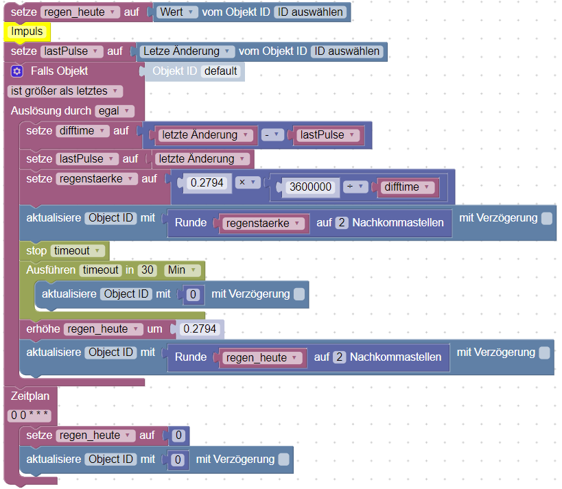

                Bei mir geht es eher um einen Regenmengenmesser welcher pro Impuls 0,2794 Liter misst. Wie kann ich hieraus eine Menge in l/h (Liter pro Stunde) sowie eine Menge in l/d (Liter pro Tag) berechnen.
                  paul53 @claus1993 last edited by paul53
                  @claus1993 sagte: Wie kann ich hieraus eine Menge in l/h (Liter pro Stunde) sowie eine Menge in l/d (Liter pro Tag) berechnen.
                  Was liefert ESPHome an ioBroker? Impulse? Zählwerte?
                  Bei l/h: Die Regenmenge der letzten Stunde oder die aktuelle Regenstärke?
                  Falls Impuls und Regenstärke:
                  K 1 Reply Last reply Reply Quote 1
                    klassisch Most Active @paul53 last edited by klassisch
                    @paul53 Das ESPHome-yaml, das ich oben angehängt habe liefert beides: Impulse total oder Impulse/60 Sekunden. Wobei man die Zeitbasis (hier 60 Sekunden) auch anders einstellen kann.
                    Man kann aber auch die Zeitdifferenz zwischen 2 Wippenschlägen im ioBroker auswerten. Ist aber etwas komplizierter.
                    Edit: das yaml stellt auch binäre Eingänge bereit, so daß man das Blockly von @paul53 nutzen kann, welches die Zeitdifferenz zwischen 2 Wippenschlägen auswertet.
                    Nach Informationen von @Homoran wird der neue Tag bei den Regenmessern um 07:30 gestarte.
                    Was mir auch nicht klar ist, wie die Regenintensität im Blockly wieder abklingt, wenn der Regen aufgehört hat. Ich habe das bei mir nach 20min ohne weiteren Impuls einfach wieder auf 0 gesetzt. Nicht schön aber einfach.
