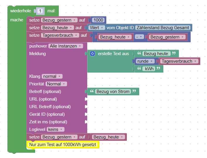

      Ich scheitere aber gerade irgendwie an einer Logik, den Wert "gestern" zu ermitteln, denn:
      Der Wert "gestern" ist ja morgen der eigentliche "heute" Wert, sprich: Ich muss den Wert aus der Variable "heute" nach dem Versenden der Nachricht in den Wert "gestern" schreiben.
      Geht das so mit einer Schleife überhaupt oder muss ich da den Wert irgendwie dauerhaft "wegschreiben".

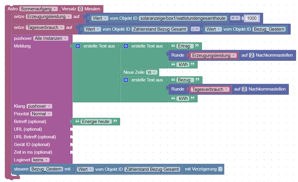

          Ich glaube aber, dass ich es selbst hinbekommen habe. Ich halte den Wert nicht in einer Variable sondern schreibe diesen einfach nach dem Ausführen in einen Datenpunkt.
          Scheint zu funktionieren:

            @dasmoritz sagte in Wert aus Datenpunkt - Vergleich Wert vor 24h:
            Ist eh der bessere Weg. So hast du direkten Zugriff (zB. für VIS oä.) und du "verlierst" auch nicht den Wert. Denn wenn du ihn in eine Variable speicherst ist der Wert mit Neustart des ioBs/JS-Adapters weg...
