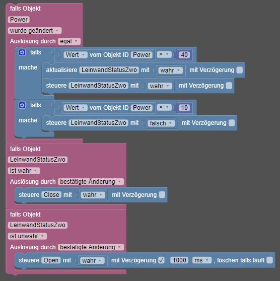

            Larsen last edited by
            Damit passiert das Gleiche wie vorher, er löst es mehrfach aus.
            L mickym paul53 3 Replies Last reply Reply Quote 0

                lessthanmore @Larsen last edited by
                @larsen ? Wieso aktualisierst und steuerst du den gleichen DP zweimal mit wahr?
                Falls Wert > 40 UND LeinwandstatusZwo = falsch -> Aktualisiere LeinwandstatusZwo = wahr.
                Wenn < 10 UND LeinwandstatusZwo = wahr -> Aktualisiere LeinwandstatusZwo = falsch.
                Finde aber immer noch dass da Variablen hingehören 😉
                • mickym
                  mickym Most Active @Larsen last edited by mickym
                  @larsen Bin kein Blockly Spezialist - aber ich würde:
                  1. Nur aktualisieren - und nicht steuern - damit setzt Du gleich das ACK Flag.
                  2. Diesen Trigger nehmen
                  und dann innerhalb des Triggers auf wahr oder falsch prüfen und agieren. Somit sollte dann eigentlich nur getriggert werden, wenn der Wert von wahr auf falsch springt und umgekehrt.

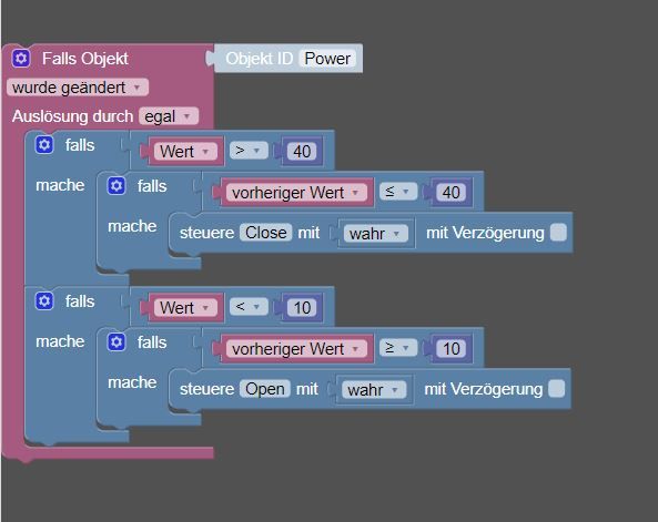

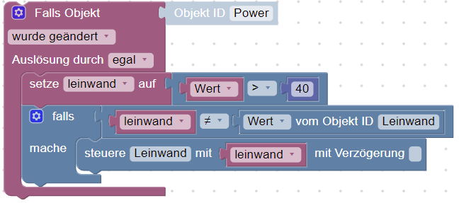

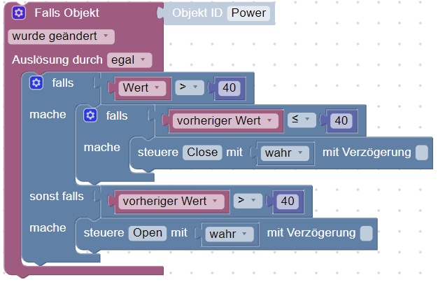

                        @larsen sagte: Damit passiert das Gleiche wie vorher, er löst es mehrfach aus.
                        Leinwand hoch- und runterfahren sind zwei verschiedenen Datenpunkte? Dann versuche es so:
                          Larsen last edited by Larsen
                          Vielen Dank, der Ansatz funktioniert. Allerdings habe ich bei mir keine Auswahl in der Art Deines "falls mache"-Dings.
                          €dit: Ja, es sind zwei Datenpunkte; Shutter Close - Ab, Shutter Open - Auf.

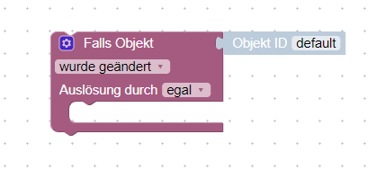

                            @larsen Klick mal auf das kleine blaue Zahnrad bzw. weiße Zahnrad im blauen Kasten direkt neben „falls“.
                            Und dann ziehst du das sonst falls einfach nach rechts unter falls.
