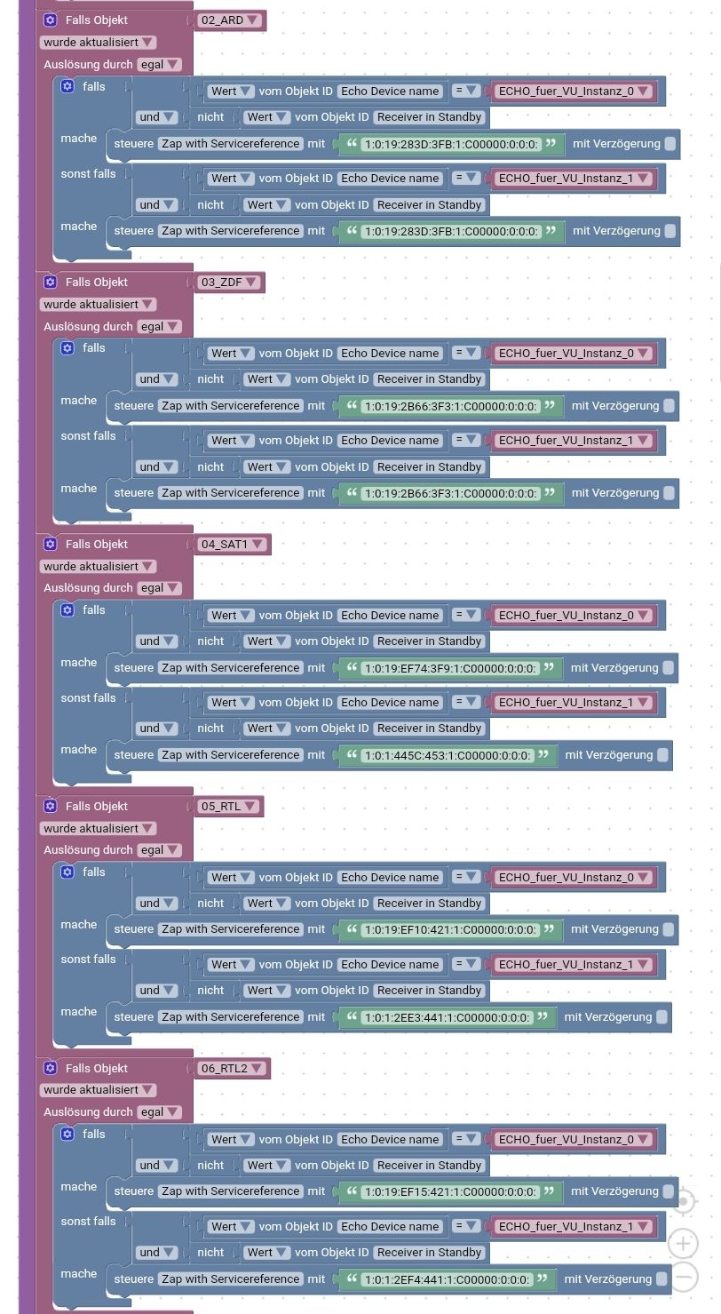

            Dahinter werkelt dann noch ein Blockly und überprüft welcher ECHO angesprochen wurde und schaltet dann den passenden SAT Reciever (VU+) in diesem Raum auf diesen Sender.
            Alexa, a. r. d. an.

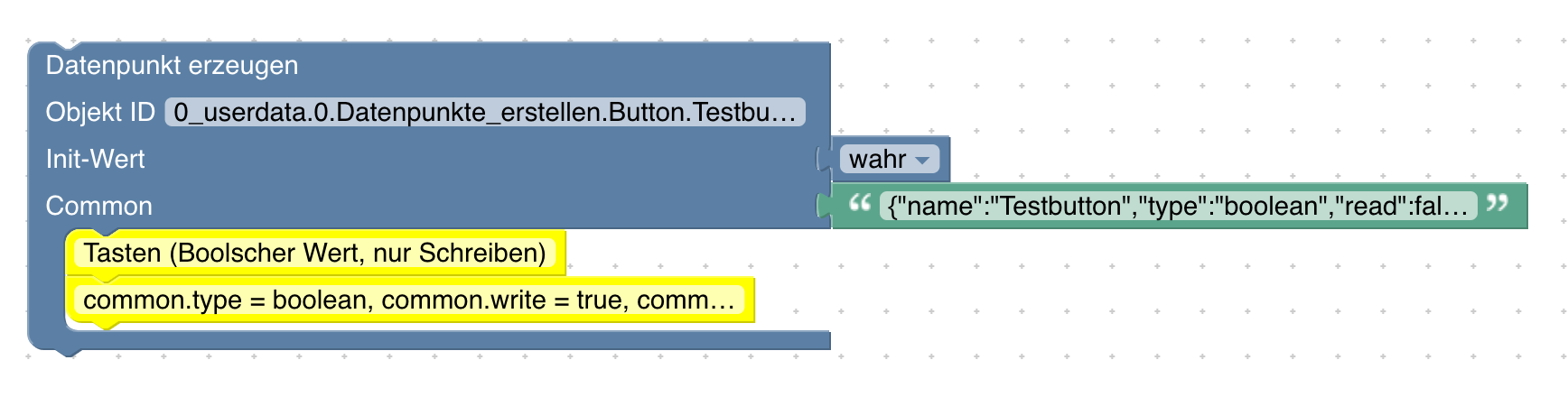

                                Hier erstmal der Blockly Export. Bitte Datei runter laden und entpacken, danach mit einem Editor öffnen (nicht mit dem Browser) und dann den Inhalt der Textdatei in die Zwischenablage kopieren und dann das Blockly importieren.
                                Export.zip
                                Ich schreibe gleich noch was dazu wie das Blockly funktioniert (war bisher nur für mich gedacht und müsste auf Deine Wünsche, wie z.B. Senderreihenfolge oder SmartNamen usw. angepasst werden.)

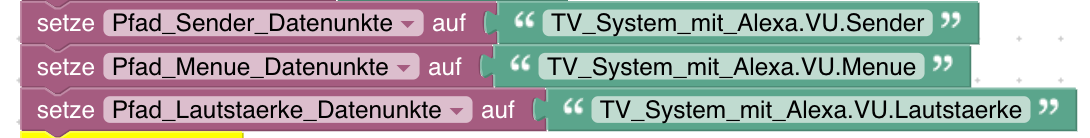

                                In dieser Funktion (rechts auf die drei Punkte klicken) findest Du die Einstellungen zu den Datenpunkten.
                                Das grün angezeigte sind Variablen
                                Die Variablen stammen von hier:
                                und hier
                                    [Pfad_Sender_Datenunkte+'.02ARD', {'name':'02ARD', 'type':'boolean', 'read':false, 'write':true, 'role':'button','def':true,"smartName": {"de": Alexa_SmartName_ard,"smartType": "SWITCH"} }],

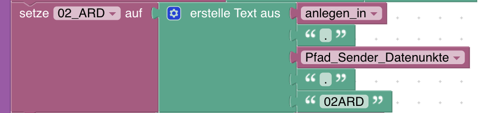

                                Das was hier steht: (02ARD) (mit Punkt vorn)
                                muss dann auch hier im letzten Textfeld wieder stehen (ohne Punkt) Das ist quasi der Bezug zum Datenpunkt.
                                Diesen Namen kannst/musst Du Dir dann passend umbenennen

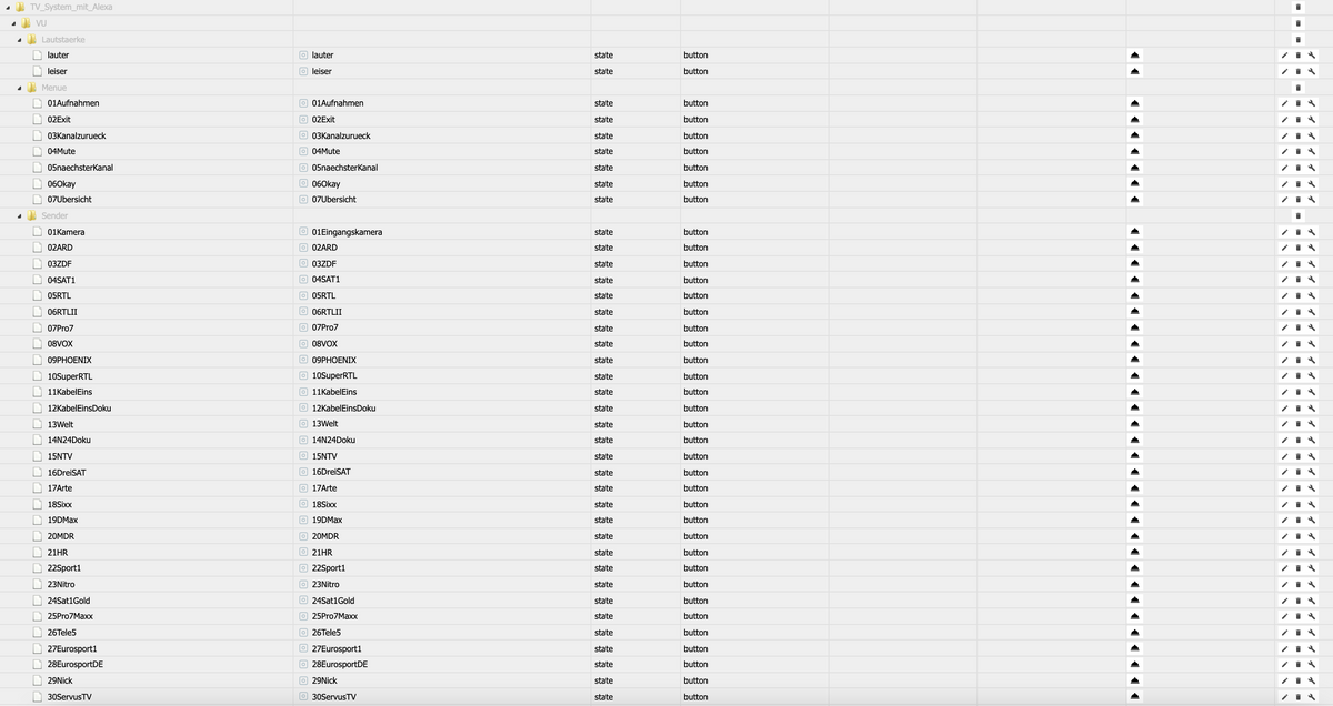

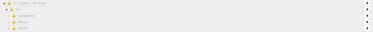

                                Die erstellte Datenpunktstruktur sieht dann so aus
                                  sichreid @dslraser last edited by
                                  @dslraser
                                  Hi, hm, das ist ein xml im txt. müsste das nicht ein json sein, um es zu ex/importieren?
                                  Einkopiert in ein javascript funktioniert es nicht, oder?
                                  Kannst du ein Bild vom Blockly von der state definition zeigen? und wie das im Javascript aussieht?

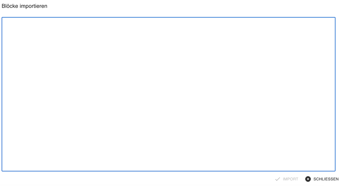

                                    Neues leeres Blockly erstellen, dann da drauf klicken (oben rechts auf den Pfeil)
                                    und da den Inhalt der Textdatei einfügen und unten rechts auf IMPORT klicken.
                                    EDIT:
                                    var my_01_Eingangskamera, anlegen_in, my_02_ARD, Pfad_Sender_Datenunkte, my_03_ZDF, Pfad_Menue_Datenunkte, my_04_SAT1, Pfad_Lautstaerke_Datenunkte, my_05_RTL, my_06_RTL2, ECHO_fuer_VU_Instanz_0, my_07_PRO7, ECHO_fuer_VU_Instanz_1, my_08_VOX, my_09_PHOENIX, my_10_SUPER_RTL, Alexa_SmartName_eingangskamera, my_11_KABEL_EINS, Alexa_SmartName_ard, my_12_KABEL_EINS_DOKU, Alexa_SmartName_zdf, my_13_WELT, Alexa_SmartName_sat1, my_14_N24_DOKU, Alexa_SmartName_rtl, my_15_NTV, Alexa_SmartName_rtl2, my_16_3SAT, Alexa_SmartName_pro7, my_17_ARTE, Alexa_SmartName_vox, my_18_SIXX, Alexa_SmartName_phoenix, my_19_DMAX, Alexa_SmartName_super_rtl, my_20_MDR, Alexa_SmartName_kabel_eins, my_21_HR, Alexa_SmartName_kabel_eins_doku, my_22_SPORT1, Alexa_SmartName_welt, my_23_NITRO, Alexa_SmartName_N24_DOKU, my_24_SAT1_GOLD, Alexa_SmartName_NTV, my_25_PRO7_MAXX, Alexa_SmartName_3sat, my_26_TELE5, Alexa_SmartName_arte, my_27_EUROSPORT1, Alexa_SmartName_sixx, my_28_EUROSPORT1_DE, Alexa_SmartName_dmax, my_29_NICKELODEON, Alexa_SmartName_mdr, my_30_SERVUS_TV, Alexa_SmartName_hr, Alexa_SmartName_sport1, my_01_MENUE_AUFNAHMEN, Alexa_SmartName_nitro, my_02_MENUE_EXIT, Alexa_SmartName_sat1_gold, my_03_MENUE_KANAL_ZURUECK, Alexa_SmartName_pro7_maxx, my_04_MENUE_VU_MUTE, Alexa_SmartName_tele5, my_05_MENUE_NAECHSTER_KANAL, Alexa_SmartName_eurosport1, my_06_MENUE_OKAY, Alexa_SmartName_eurosport1_de, my_07_MENUE_UEBERSICHT_AN, Alexa_SmartName_nickelodeon, my_01_MENUE_MACH_LAUTER, Alexa_SmartName_servustv, my_02_MENUE_MACH_LEISER, Alexa_SmartName_aufnahmen, Alexa_SmartName_exit, Alexa_SmartName_kanal_zurueck, Alexa_SmartName_vu_mute, Alexa_SmartName_naechster_kanal, Alexa_SmartName_okay_druecken, Alexa_SmartName_uebersicht_an, Alexa_SmartName_mach_lauter, Alexa_SmartName_mach_leiser, denon_volume_neu, vu_wz_volume_neu, vu_sz_volume_neu;

                                           [Pfad_Sender_Datenunkte+'.28EurosportDE', {'name':'28EurosportDE', 'type':'boolean', 'read':false, 'write':true, 'role':'button', 'def':true, "smartName": {"de": Alexa_SmartName_eurosport1_de,"smartType": "SWITCH"} }],
                                           [Pfad_Sender_Datenunkte+'.29Nick', {'name':'29Nick', 'type':'boolean', 'read':false, 'write':true, 'role':'button', 'def':true, "smartName": {"de": Alexa_SmartName_nickelodeon,"smartType": "SWITCH"} }],
                                           [Pfad_Sender_Datenunkte+'.30ServusTV', {'name':'30ServusTV', 'type':'boolean', 'read':false, 'write':true, 'role':'button', 'def':true, "smartName": {"de": Alexa_SmartName_servustv,"smartType": "SWITCH"} }],
                                       // Ab hier Menü Befehle für die VU
                                           [Pfad_Menue_Datenunkte+'.01Aufnahmen', {'name':'01Aufnahmen', 'type':'boolean', 'read':false, 'write':true, 'role':'button', 'def':true, "smartName": {"de": Alexa_SmartName_aufnahmen,"smartType": "SWITCH"} }],
                                           [Pfad_Menue_Datenunkte+'.02Exit', {'name':'02Exit', 'type':'boolean', 'read':false, 'write':true, 'role':'button', 'def':true, "smartName": {"de": Alexa_SmartName_exit,"smartType": "SWITCH"} }],
                                           [Pfad_Menue_Datenunkte+'.03Kanalzurueck', {'name':'03Kanalzurueck', 'type':'boolean', 'read':false, 'write':true, 'role':'button', 'def':true, "smartName": {"de": Alexa_SmartName_kanal_zurueck,"smartType": "SWITCH"} }],
                                           [Pfad_Menue_Datenunkte+'.04Mute', {'name':'04Mute', 'type':'boolean', 'read':false, 'write':true, 'role':'button', 'def':true, "smartName": {"de": Alexa_SmartName_vu_mute,"smartType": "SWITCH"} }],
                                           [Pfad_Menue_Datenunkte+'.05naechsterKanal', {'name':'05naechsterKanal', 'type':'boolean', 'read':false, 'write':true, 'role':'button', 'def':true, "smartName": {"de": Alexa_SmartName_naechster_kanal,"smartType": "SWITCH"} }],
                                           [Pfad_Menue_Datenunkte+'.06Okay', {'name':'06Okay', 'type':'boolean', 'read':false, 'write':true, 'role':'button', 'def':true, "smartName": {"de": Alexa_SmartName_okay_druecken,"smartType": "SWITCH"} }],
                                           [Pfad_Menue_Datenunkte+'.07Ubersicht', {'name':'07Ubersicht', 'type':'boolean', 'read':false, 'write':true, 'role':'button', 'def':true, "smartName": {"de": Alexa_SmartName_uebersicht_an,"smartType": "SWITCH"} }],
                                       //Lautstärke VU oder DENON
                                           [Pfad_Lautstaerke_Datenunkte+'.lauter', {'name':'lauter', 'type':'boolean', 'read':false, 'write':true, 'role':'button', 'def':true, "smartName": {"de": Alexa_SmartName_mach_lauter,"smartType": "SWITCH"} }],
                                           [Pfad_Lautstaerke_Datenunkte+'.leiser', {'name':'leiser', 'type':'boolean', 'read':false, 'write':true, 'role':'button', 'def':true, "smartName": {"de": Alexa_SmartName_mach_leiser,"smartType": "SWITCH"} }],
                                       await createUserStates(anlegen_in, statesToCreate);
                                       main()
                                       //Datenpunkte für Sender erstellen ohne SmartNamen für iot
                                       if (Alexa_verwenden == false){
                                       let statesToCreate = [
                                           [Pfad_Sender_Datenunkte+'.01Kamera', {'name':'01Eingangskamera', 'type':'boolean', 'read':false, 'write':true, 'role':'button', 'def':true, "smartName": false }],
                                           [Pfad_Sender_Datenunkte+'.02ARD', {'name':'02ARD', 'type':'boolean', 'read':false, 'write':true, 'role':'button','def':true,"smartName": false }],
                                           [Pfad_Sender_Datenunkte+'.03ZDF', {'name':'03ZDF', 'type':'boolean', 'read':false, 'write':true, 'role':'button', 'def':true, "smartName": false }],
                                           [Pfad_Sender_Datenunkte+'.04SAT1', {'name':'04SAT1', 'type':'boolean', 'read':false, 'write':true, 'role':'button', 'def':true, "smartName": false }],
                                           [Pfad_Sender_Datenunkte+'.05RTL', {'name':'05RTL', 'type':'boolean', 'read':false, 'write':true, 'role':'button', 'def':true, "smartName": false }],
                                           [Pfad_Sender_Datenunkte+'.06RTLII', {'name':'06RTLII', 'type':'boolean', 'read':false, 'write':true, 'role':'button', 'def':true, "smartName": false }],
                                           [Pfad_Sender_Datenunkte+'.07Pro7', {'name':'07Pro7', 'type':'boolean', 'read':false, 'write':true, 'role':'button', 'def':true, "smartName": false }],
                                           [Pfad_Sender_Datenunkte+'.08VOX', {'name':'08VOX', 'type':'boolean', 'read':false, 'write':true, 'role':'button', 'def':true, "smartName": false }],
                                           [Pfad_Sender_Datenunkte+'.09PHOENIX', {'name':'09PHOENIX', 'type':'boolean', 'read':false, 'write':true, 'role':'button', 'def':true, "smartName": false }],
                                           [Pfad_Sender_Datenunkte+'.10SuperRTL', {'name':'10SuperRTL', 'type':'boolean', 'read':false, 'write':true, 'role':'button', 'def':true, "smartName": false }],
                                           [Pfad_Sender_Datenunkte+'.11KabelEins', {'name':'11KabelEins', 'type':'boolean', 'read':false, 'write':true, 'role':'button', 'def':true, "smartName": false }],
                                           [Pfad_Sender_Datenunkte+'.12KabelEinsDoku', {'name':'12KabelEinsDoku', 'type':'boolean', 'read':false, 'write':true, 'role':'button', 'def':true, "smartName": false }],
                                           [Pfad_Sender_Datenunkte+'.13Welt', {'name':'13Welt', 'type':'boolean', 'read':false, 'write':true, 'role':'button', 'def':true, "smartName": false }],
                                           [Pfad_Sender_Datenunkte+'.14N24Doku', {'name':'14N24Doku', 'type':'boolean', 'read':false, 'write':true, 'role':'button', 'def':true, "smartName": false }],
                                           [Pfad_Sender_Datenunkte+'.15NTV', {'name':'15NTV', 'type':'boolean', 'read':false, 'write':true, 'role':'button', 'def':true, "smartName": false }],
                                           [Pfad_Sender_Datenunkte+'.16DreiSAT', {'name':'16DreiSAT', 'type':'boolean', 'read':false, 'write':true, 'role':'button', 'def':true, "smartName": false }],
                                           [Pfad_Sender_Datenunkte+'.17Arte', {'name':'17Arte', 'type':'boolean', 'read':false, 'write':true, 'role':'button', 'def':true, "smartName": false }],
                                           [Pfad_Sender_Datenunkte+'.18Sixx', {'name':'18Sixx', 'type':'boolean', 'read':false, 'write':true, 'role':'button', 'def':true, "smartName": false }],
                                           [Pfad_Sender_Datenunkte+'.19DMax', {'name':'19DMax', 'type':'boolean', 'read':false, 'write':true, 'role':'button', 'def':true, "smartName": false }],
                                           [Pfad_Sender_Datenunkte+'.20MDR', {'name':'20MDR', 'type':'boolean', 'read':false, 'write':true, 'role':'button', 'def':true, "smartName": false }],
                                           [Pfad_Sender_Datenunkte+'.21HR', {'name':'21HR', 'type':'boolean', 'read':false, 'write':true, 'role':'button', 'def':true, "smartName": false }],
                                           [Pfad_Sender_Datenunkte+'.22Sport1', {'name':'22Sport1', 'type':'boolean', 'read':false, 'write':true, 'role':'button', 'def':true, "smartName": false }],
                                           [Pfad_Sender_Datenunkte+'.23Nitro', {'name':'23Nitro', 'type':'boolean', 'read':false, 'write':true, 'role':'button', 'def':true, "smartName": false }],
                                           [Pfad_Sender_Datenunkte+'.24Sat1Gold', {'name':'24Sat1Gold', 'type':'boolean', 'read':false, 'write':true, 'role':'button', 'def':true, "smartName": false }],
                                           [Pfad_Sender_Datenunkte+'.25Pro7Maxx', {'name':'25Pro7Maxx', 'type':'boolean', 'read':false, 'write':true, 'role':'button', 'def':true, "smartName": false }],
                                           [Pfad_Sender_Datenunkte+'.26Tele5', {'name':'26Tele5', 'type':'boolean', 'read':false, 'write':true, 'role':'button', 'def':true, "smartName": false }],
                                           [Pfad_Sender_Datenunkte+'.27Eurosport1', {'name':'27Eurosport1', 'type':'boolean', 'read':false, 'write':true, 'role':'button', 'def':true, "smartName": false }],
                                           [Pfad_Sender_Datenunkte+'.28EurosportDE', {'name':'28EurosportDE', 'type':'boolean', 'read':false, 'write':true, 'role':'button', 'def':true, "smartName": false }],
                                           [Pfad_Sender_Datenunkte+'.29Nick', {'name':'29Nick', 'type':'boolean', 'read':false, 'write':true, 'role':'button', 'def':true, "smartName": false }],
                                           [Pfad_Sender_Datenunkte+'.30ServusTV', {'name':'30ServusTV', 'type':'boolean', 'read':false, 'write':true, 'role':'button', 'def':true, "smartName": false }],
                                           [Pfad_Menue_Datenunkte+'.01Aufnahmen', {'name':'01Aufnahmen', 'type':'boolean', 'read':false, 'write':true, 'role':'button', 'def':true, "smartName": false }],
                                           [Pfad_Menue_Datenunkte+'.02Exit', {'name':'02Exit', 'type':'boolean', 'read':false, 'write':true, 'role':'button', 'def':true, "smartName": false }],
                                           [Pfad_Menue_Datenunkte+'.03Kanalzurueck', {'name':'03Kanalzurueck', 'type':'boolean', 'read':false, 'write':true, 'role':'button', 'def':true, "smartName": false }],
                                           [Pfad_Menue_Datenunkte+'.04Mute', {'name':'04Mute', 'type':'boolean', 'read':false, 'write':true, 'role':'button', 'def':true, "smartName": false }],
                                           [Pfad_Menue_Datenunkte+'.05naechsterKanal', {'name':'05naechsterKanal', 'type':'boolean', 'read':false, 'write':true, 'role':'button', 'def':true, "smartName": false }],
                                           [Pfad_Menue_Datenunkte+'.06Okay', {'name':'06Okay', 'type':'boolean', 'read':false, 'write':true, 'role':'button', 'def':true, "smartName": false }],
                                           [Pfad_Menue_Datenunkte+'.07Ubersicht', {'name':'07Ubersicht', 'type':'boolean', 'read':false, 'write':true, 'role':'button', 'def':true, "smartName": false }],
                                           [Pfad_Lautstaerke_Datenunkte+'.lauter', {'name':'lauter', 'type':'boolean', 'read':false, 'write':true, 'role':'button', 'def':true, "smartName": false }],
                                           [Pfad_Lautstaerke_Datenunkte+'.leiser', {'name':'leiser', 'type':'boolean', 'read':false, 'write':true, 'role':'button', 'def':true, "smartName": false }],
                                       main()

                                    async function main() {
                                     my_01_Eingangskamera = [anlegen_in,'.',Pfad_Sender_Datenunkte,'.','01Kamera'].join('');
                                     my_02_ARD = [anlegen_in,'.',Pfad_Sender_Datenunkte,'.','02ARD'].join('');
                                     my_03_ZDF = [anlegen_in,'.',Pfad_Sender_Datenunkte,'.','03ZDF'].join('');
                                     my_04_SAT1 = [anlegen_in,'.',Pfad_Sender_Datenunkte,'.','04SAT1'].join('');
                                     my_05_RTL = [anlegen_in,'.',Pfad_Sender_Datenunkte,'.','05RTL'].join('');
                                     my_06_RTL2 = [anlegen_in,'.',Pfad_Sender_Datenunkte,'.','06RTLII'].join('');
                                     my_07_PRO7 = [anlegen_in,'.',Pfad_Sender_Datenunkte,'.','07Pro7'].join('');
                                     my_08_VOX = [anlegen_in,'.',Pfad_Sender_Datenunkte,'.','08VOX'].join('');
                                     my_09_PHOENIX = [anlegen_in,'.',Pfad_Sender_Datenunkte,'.','09PHOENIX'].join('');
                                     my_10_SUPER_RTL = [anlegen_in,'.',Pfad_Sender_Datenunkte,'.','10SuperRTL'].join('');
                                     my_11_KABEL_EINS = [anlegen_in,'.',Pfad_Sender_Datenunkte,'.','11KabelEins'].join('');
                                     my_12_KABEL_EINS_DOKU = [anlegen_in,'.',Pfad_Sender_Datenunkte,'.','12KabelEinsDoku'].join('');
                                     my_13_WELT = [anlegen_in,'.',Pfad_Sender_Datenunkte,'.','13Welt'].join('');
                                     my_14_N24_DOKU = [anlegen_in,'.',Pfad_Sender_Datenunkte,'.','14N24Doku'].join('');
                                     my_15_NTV = [anlegen_in,'.',Pfad_Sender_Datenunkte,'.','15NTV'].join('');
                                     my_16_3SAT = [anlegen_in,'.',Pfad_Sender_Datenunkte,'.','16DreiSAT'].join('');
                                     my_17_ARTE = [anlegen_in,'.',Pfad_Sender_Datenunkte,'.','17Arte'].join('');
                                     my_18_SIXX = [anlegen_in,'.',Pfad_Sender_Datenunkte,'.','18Sixx'].join('');
                                     my_19_DMAX = [anlegen_in,'.',Pfad_Sender_Datenunkte,'.','19DMax'].join('');
                                     my_20_MDR = [anlegen_in,'.',Pfad_Sender_Datenunkte,'.','20MDR'].join('');
                                     my_21_HR = [anlegen_in,'.',Pfad_Sender_Datenunkte,'.','21HR'].join('');
                                     my_22_SPORT1 = [anlegen_in,'.',Pfad_Sender_Datenunkte,'.','22Sport1'].join('');
                                     my_23_NITRO = [anlegen_in,'.',Pfad_Sender_Datenunkte,'.','23Nitro'].join('');
                                     my_24_SAT1_GOLD = [anlegen_in,'.',Pfad_Sender_Datenunkte,'.','24Sat1Gold'].join('');
                                     my_25_PRO7_MAXX = [anlegen_in,'.',Pfad_Sender_Datenunkte,'.','25Pro7Maxx'].join('');
                                     my_26_TELE5 = [anlegen_in,'.',Pfad_Sender_Datenunkte,'.','26Tele5'].join('');
                                     my_27_EUROSPORT1 = [anlegen_in,'.',Pfad_Sender_Datenunkte,'.','27Eurosport1'].join('');
                                     my_28_EUROSPORT1_DE = [anlegen_in,'.',Pfad_Sender_Datenunkte,'.','28EurosportDE'].join('');
                                     my_29_NICKELODEON = [anlegen_in,'.',Pfad_Sender_Datenunkte,'.','29Nick'].join('');
                                     my_30_SERVUS_TV = [anlegen_in,'.',Pfad_Sender_Datenunkte,'.','30ServusTV'].join('');

                                     on({id: my_01_Eingangskamera, change: "any"}, async function (obj) {
                                       var value = obj.state.val;
                                       // VU Wohnzimmer
                                       if (getState("alexa2.0.History.name").val == ECHO_fuer_VU_Instanz_0 && !getState("enigma2.0.enigma2.STANDBY").val) {
                                         try {
                                           require("request")('http://192.168.1.53/web/remotecontrol?command=2').on("error", function (e) {console.error(e);});
                                         } catch (e) { console.error(e); }
                                       // VU Schlafzimmer
                                       if (getState("alexa2.0.History.name").val == ECHO_fuer_VU_Instanz_1 && !getState("enigma2.1.enigma2.STANDBY").val) {
                                         try {
                                           require("request")('http://192.168.1.52/web/remotecontrol?command=2').on("error", function (e) {console.error(e);});
                                     on({id: my_02_ARD, change: "any"}, async function (obj) {
                                       // VU Wohnzimmer
                                         setState("enigma2.0.command.ZAP"/*Zap with Servicereference*/, '1:0:19:283D:3FB:1:C00000:0:0:0:');
                                       // VU Schlafzimmer
                                         setState("enigma2.1.command.ZAP"/*Zap with Servicereference*/, '1:0:19:283D:3FB:1:C00000:0:0:0:');
                                     on({id: my_03_ZDF, change: "any"}, async function (obj) {
                                       // VU Wohnzimmer
                                         setState("enigma2.0.command.ZAP"/*Zap with Servicereference*/, '1:0:19:2B66:3F3:1:C00000:0:0:0:');
                                       // VU Schlafzimmer
                                         setState("enigma2.1.command.ZAP"/*Zap with Servicereference*/, '1:0:19:2B66:3F3:1:C00000:0:0:0:');
                                     on({id: my_04_SAT1, change: "any"}, async function (obj) {
                                       // VU Wohnzimmer
                                         setState("enigma2.0.command.ZAP"/*Zap with Servicereference*/, '1:0:19:EF74:3F9:1:C00000:0:0:0:');
                                       // VU Schlafzimmer
                                         setState("enigma2.1.command.ZAP"/*Zap with Servicereference*/, '1:0:1:445C:453:1:C00000:0:0:0:');
                                     on({id: my_05_RTL, change: "any"}, async function (obj) {
                                       // VU Wohnzimmer
                                         setState("enigma2.0.command.ZAP"/*Zap with Servicereference*/, '1:0:19:EF10:421:1:C00000:0:0:0:');
                                       // VU Schlafzimmer
                                         setState("enigma2.1.command.ZAP"/*Zap with Servicereference*/, '1:0:1:2EE3:441:1:C00000:0:0:0:');
                                     on({id: my_06_RTL2, change: "any"}, async function (obj) {
                                       // VU Wohnzimmer
                                         setState("enigma2.0.command.ZAP"/*Zap with Servicereference*/, '1:0:19:EF15:421:1:C00000:0:0:0:');
                                       // VU Schlafzimmer
                                         setState("enigma2.1.command.ZAP"/*Zap with Servicereference*/, '1:0:1:2EF4:441:1:C00000:0:0:0:');
                                     on({id: my_07_PRO7, change: "any"}, async function (obj) {
                                       // VU Wohnzimmer
                                         setState("enigma2.0.command.ZAP"/*Zap with Servicereference*/, '1:0:19:EF75:3F9:1:C00000:0:0:0:');
                                       // VU Schlafzimmer
                                         setState("enigma2.1.command.ZAP"/*Zap with Servicereference*/, '1:0:1:445D:453:1:C00000:0:0:0:');
                                     on({id: my_08_VOX, change: "any"}, async function (obj) {
                                       // VU Wohnzimmer
                                         setState("enigma2.0.command.ZAP"/*Zap with Servicereference*/, '1:0:19:EF11:421:1:C00000:0:0:0:');
                                       // VU Schlafzimmer
                                         setState("enigma2.1.command.ZAP"/*Zap with Servicereference*/, '1:0:1:2F1C:441:1:C00000:0:0:0:');
                                     on({id: my_09_PHOENIX, change: "any"}, async function (obj) {
                                       // VU Wohnzimmer
                                         setState("enigma2.0.command.ZAP"/*Zap with Servicereference*/, ' 1:0:19:285B:401:1:C00000:0:0:0:');
                                       // VU Schlafzimmer
                                         setState("enigma2.1.command.ZAP"/*Zap with Servicereference*/, '1:0:19:285B:401:1:C00000:0:0:0:');
                                     on({id: my_10_SUPER_RTL, change: "any"}, async function (obj) {
                                       // VU Wohnzimmer
                                         setState("enigma2.0.command.ZAP"/*Zap with Servicereference*/, '1:0:19:2E9B:411:1:C00000:0:0:0:');
                                       // VU Schlafzimmer
                                         setState("enigma2.1.command.ZAP"/*Zap with Servicereference*/, '1:0:1:2F08:441:1:C00000:0:0:0:');
                                     on({id: my_11_KABEL_EINS, change: "any"}, async function (obj) {
                                       // VU Wohnzimmer
                                         setState("enigma2.0.command.ZAP"/*Zap with Servicereference*/, '1:0:19:EF76:3F9:1:C00000:0:0:0:');
                                       // VU Schlafzimmer
                                         setState("enigma2.1.command.ZAP"/*Zap with Servicereference*/, '1:0:1:445E:453:1:C00000:0:0:0:');
                                     on({id: my_12_KABEL_EINS_DOKU, change: "any"}, async function (obj) {
                                       // VU Wohnzimmer
                                         setState("enigma2.0.command.ZAP"/*Zap with Servicereference*/, '1:0:1:4465:453:1:C00000:0:0:0:');
                                       // VU Schlafzimmer
                                         setState("enigma2.1.command.ZAP"/*Zap with Servicereference*/, '1:0:1:4465:453:1:C00000:0:0:0:');
                                     on({id: my_13_WELT, change: "any"}, async function (obj) {
                                       // VU Wohnzimmer
                                         setState("enigma2.0.command.ZAP"/*Zap with Servicereference*/, '1:0:19:5274:41D:1:C00000:0:0:0:');
                                       // VU Schlafzimmer
                                         setState("enigma2.1.command.ZAP"/*Zap with Servicereference*/, '1:0:1:445F:453:1:C00000:0:0:0:');
                                     on({id: my_14_N24_DOKU, change: "any"}, async function (obj) {
                                       // VU Wohnzimmer
                                         setState("enigma2.0.command.ZAP"/*Zap with Servicereference*/, '1:0:1:30:5:85:C00000:0:0:0:');
                                       // VU Schlafzimmer
                                         setState("enigma2.1.command.ZAP"/*Zap with Servicereference*/, '1:0:1:30:5:85:C00000:0:0:0:');
                                     on({id: my_15_NTV, change: "any"}, async function (obj) {
                                       // VU Wohnzimmer
                                         setState("enigma2.0.command.ZAP"/*Zap with Servicereference*/, '1:0:19:EF14:421:1:C00000:0:0:0:');
                                       // VU Schlafzimmer
                                         setState("enigma2.1.command.ZAP"/*Zap with Servicereference*/, '1:0:1:2F3A:441:1:C00000:0:0:0:');
                                     on({id: my_16_3SAT, change: "any"}, async function (obj) {
                                       // VU Wohnzimmer
                                         setState("enigma2.0.command.ZAP"/*Zap with Servicereference*/, '1:0:19:2B8E:3F2:1:C00000:0:0:0:');
                                       // VU Schlafzimmer
                                         setState("enigma2.1.command.ZAP"/*Zap with Servicereference*/, '1:0:19:2B8E:3F2:1:C00000:0:0:0:');
                                     on({id: my_17_ARTE, change: "any"}, async function (obj) {
                                       // VU Wohnzimmer
                                         setState("enigma2.0.command.ZAP"/*Zap with Servicereference*/, '1:0:19:283E:3FB:1:C00000:0:0:0:');
                                       // VU Schlafzimmer
                                         setState("enigma2.1.command.ZAP"/*Zap with Servicereference*/, '1:0:19:283E:3FB:1:C00000:0:0:0:');
                                     on({id: my_18_SIXX, change: "any"}, async function (obj) {
                                       // VU Wohnzimmer
                                         setState("enigma2.0.command.ZAP"/*Zap with Servicereference*/, '1:0:19:EF77:3F9:1:C00000:0:0:0:');
                                       // VU Schlafzimmer
                                         setState("enigma2.1.command.ZAP"/*Zap with Servicereference*/, '1:0:1:308:5:85:C00000:0:0:0:');
                                     on({id: my_19_DMAX, change: "any"}, async function (obj) {
                                       // VU Wohnzimmer
                                         setState("enigma2.0.command.ZAP"/*Zap with Servicereference*/, '1:0:19:151A:455:1:C00000:0:0:0:');
                                       // VU Schlafzimmer
                                         setState("enigma2.1.command.ZAP"/*Zap with Servicereference*/, '1:0:1:3F:21:85:C00000:0:0:0:');
                                     on({id: my_20_MDR, change: "any"}, async function (obj) {
                                       // VU Wohnzimmer
                                         setState("enigma2.0.command.ZAP"/*Zap with Servicereference*/, '1:0:19:2871:425:1:C00000:0:0:0:');
                                       // VU Schlafzimmer
                                         setState("enigma2.1.command.ZAP"/*Zap with Servicereference*/, '1:0:19:2873:425:1:C00000:0:0:0:');
                                     on({id: my_21_HR, change: "any"}, async function (obj) {
                                       // VU Wohnzimmer
                                         setState("enigma2.0.command.ZAP"/*Zap with Servicereference*/, '1:0:19:2873:425:1:C00000:0:0:0:');
                                       // VU Schlafzimmer
                                         setState("enigma2.1.command.ZAP"/*Zap with Servicereference*/, '1:0:1:384:21:85:C00000:0:0:0:');
                                     on({id: my_22_SPORT1, change: "any"}, async function (obj) {
                                       // VU Wohnzimmer
                                         setState("enigma2.0.command.ZAP"/*Zap with Servicereference*/, '1:0:19:1581:41F:1:C00000:0:0:0:');
                                       // VU Schlafzimmer
                                         setState("enigma2.1.command.ZAP"/*Zap with Servicereference*/, '1:0:1:2F1D:441:1:C00000:0:0:0:');
                                     on({id: my_23_NITRO, change: "any"}, async function (obj) {
                                       // VU Wohnzimmer
                                         setState("enigma2.0.command.ZAP"/*Zap with Servicereference*/, '1:0:19:2EAF:411:1:C00000:0:0:0:');
                                       // VU Schlafzimmer
                                         setState("enigma2.1.command.ZAP"/*Zap with Servicereference*/, '1:0:1:4460:453:1:C00000:0:0:0:');
                                     on({id: my_24_SAT1_GOLD, change: "any"}, async function (obj) {
                                       // VU Wohnzimmer
                                         setState("enigma2.0.command.ZAP"/*Zap with Servicereference*/, '1:0:19:30D4:413:1:C00000:0:0:0:');
                                       // VU Schlafzimmer
                                         setState("enigma2.1.command.ZAP"/*Zap with Servicereference*/, '1:0:1:4461:453:1:C00000:0:0:0:');
                                     on({id: my_25_PRO7_MAXX, change: "any"}, async function (obj) {
                                       // VU Wohnzimmer
                                         setState("enigma2.0.command.ZAP"/*Zap with Servicereference*/, '1:0:19:EF78:3F9:1:C00000:0:0:0:');
                                       // VU Schlafzimmer
                                         setState("enigma2.1.command.ZAP"/*Zap with Servicereference*/, '1:0:1:33:21:85:C00000:0:0:0:');
                                     on({id: my_26_TELE5, change: "any"}, async function (obj) {
                                       // VU Wohnzimmer
                                         setState("enigma2.0.command.ZAP"/*Zap with Servicereference*/, '1:0:19:1519:455:1:C00000:0:0:0:');
                                       // VU Schlafzimmer
                                         setState("enigma2.1.command.ZAP"/*Zap with Servicereference*/, '1:0:1:79E0:443:1:C00000:0:0:0:');
                                     on({id: my_27_EUROSPORT1, change: "any"}, async function (obj) {
                                       // VU Wohnzimmer
                                         setState("enigma2.0.command.ZAP"/*Zap with Servicereference*/, '1:0:19:30D6:413:1:C00000:0:0:0:');
                                       // VU Schlafzimmer
                                         setState("enigma2.1.command.ZAP"/*Zap with Servicereference*/, '1:0:1:7008:436:1:C00000:0:0:0:');
                                     on({id: my_28_EUROSPORT1_DE, change: "any"}, async function (obj) {
                                       // VU Wohnzimmer
                                         setState("enigma2.0.command.ZAP"/*Zap with Servicereference*/, '1:0:1:79E0:443:1:C00000:0:0:0:');
                                       // VU Schlafzimmer
                                         setState("enigma2.1.command.ZAP"/*Zap with Servicereference*/, '1:0:19:1332:3EF:1:C00000:0:0:0:');
                                     on({id: my_29_NICKELODEON, change: "any"}, async function (obj) {
                                       // VU Wohnzimmer
                                         setState("enigma2.0.command.ZAP"/*Zap with Servicereference*/, '1:0:1:7008:436:1:C00000:0:0:0:');
                                       // VU Schlafzimmer
                                         setState("enigma2.1.command.ZAP"/*Zap with Servicereference*/, '1:0:1:701:5:85:C00000:0:0:0:');
                                     on({id: my_30_SERVUS_TV, change: "any"}, async function (obj) {
                                       // VU Wohnzimmer
                                         setState("enigma2.0.command.ZAP"/*Zap with Servicereference*/, '1:0:19:1332:3EF:1:C00000:0:0:0:');
                                       // VU Schlafzimmer
                                         setState("enigma2.1.command.ZAP"/*Zap with Servicereference*/, '1:0:19:526C:41D:1:C00000:0:0:0:');
                                     on({id: my_07_MENUE_UEBERSICHT_AN, change: "any"}, async function (obj) {
                                       // VU Wohnzimmer
                                         try {
                                           require("request")('http://192.168.1.53/web/remotecontrol?command=108').on("error", function (e) {console.error(e);});
                                       // VU Schlafzimmer
                                         try {
                                           require("request")('http://192.168.1.52/web/remotecontrol?command=108').on("error", function (e) {console.error(e);});
                                     on({id: my_01_MENUE_MACH_LAUTER, change: "any"}, async function (obj) {
                                       if (getState("alexa2.0.History.name").val == ECHO_fuer_VU_Instanz_0 && getState("denon.0.zoneMain.powerZone").val == true && getState("enigma2.0.enigma2.STANDBY").val == false) {
                                         denon_volume_neu = Math.round(getState("denon.0.zoneMain.volume").val + 5);
                                         setState("denon.0.zoneMain.volume"/*Main Volume*/, denon_volume_neu);
                                       } else if (getState("alexa2.0.History.name").val == ECHO_fuer_VU_Instanz_0 && getState("denon.0.zoneMain.powerZone").val == false && getState("enigma2.0.enigma2.STANDBY").val == false) {
                                         vu_wz_volume_neu = Math.round(getState("enigma2.0.enigma2.VOLUME").val + 5);
                                         setState("enigma2.0.command.SET_VOLUME"/*SET VOLUME*/, vu_wz_volume_neu);
                                       } else if (getState("alexa2.0.History.name").val == ECHO_fuer_VU_Instanz_0 && getState("denon.0.zoneMain.powerZone").val == true && getState("enigma2.0.enigma2.STANDBY").val == true) {
                                       } else if (getState("alexa2.0.History.name").val == ECHO_fuer_VU_Instanz_1 && getState("enigma2.1.enigma2.STANDBY").val == false) {
                                         vu_sz_volume_neu = Math.round(getState("enigma2.1.enigma2.VOLUME").val + 5);
                                         setState("enigma2.1.command.SET_VOLUME"/*SET VOLUME*/, vu_sz_volume_neu);
                                     on({id: my_02_MENUE_MACH_LEISER, change: "any"}, async function (obj) {
                                         denon_volume_neu = Math.round(getState("denon.0.zoneMain.volume").val - 5);
                                         vu_wz_volume_neu = Math.round(getState("enigma2.0.enigma2.VOLUME").val - 5);
                                         vu_sz_volume_neu = Math.round(getState("enigma2.1.enigma2.VOLUME").val - 5);
                                    // javascript.x oder 0_userdata.0
                                    anlegen_in = 'javascript.0';
                                    Pfad_Sender_Datenunkte = 'TV_System_mit_Alexa.VU.Sender';
                                    Pfad_Menue_Datenunkte = 'TV_System_mit_Alexa.VU.Menue';
                                    Pfad_Lautstaerke_Datenunkte = 'TV_System_mit_Alexa.VU.Lautstaerke';

                                    • dslraser
                                      dslraser Forum Testing Most Active @sichreid last edited by
                                      @sichreid
                                      damit kannst Du auch Datenpunkte erstellen.
                                      JS-Ansicht vom Blockly
                                      createState("0_userdata.0.Datenpunkte_erstellen.Button.Testbutton", true, JSON.parse('{"name":"Testbutton","type":"boolean","read":false,"write":true,"role":"button","def":true,"smartName": {"de": "a. r. d. ","smartType": "SWITCH"}}'), async function () {
                                        // Tasten (Boolscher Wert, nur Schreiben)
                                        // common.type = boolean, common.write = true, common.read = false
                                      Blockly Export
                                      <block xmlns="https://developers.google.com/blockly/xml" type="create" id="*bW5N?BH~L|VbVBa3L*X" x="-2188" y="2263">
                                        <field name="NAME">0_userdata.0.Datenpunkte_erstellen.Button.Testbutton</field>
                                          <block type="logic_boolean" id="vaVH-lS5e@.bZyqxQ))L">
                                        <value name="COMMON">
                                          <block type="text" id="xAhK+2KmB]Up}qfc/}+!">
                                            <field name="TEXT">{"name":"Testbutton","type":"boolean","read":false,"write":true,"role":"button","def":true,"smartName": {"de": "a. r. d. ","smartType": "SWITCH"}}</field>
                                          <block type="comment" id="qa?~BsR4oTlmTtwy_PB/">
                                            <field name="COMMENT">Tasten (Boolscher Wert, nur Schreiben)</field>
                                              <block type="comment" id="L]aptP.6it7*Qq!D^8I}">
                                                <field name="COMMENT">common.type = boolean, common.write = true, common.read = false</field>
                                        @dslraser
                                        Vielen Dank! beeindruckend. Ich bin ja eigentlich kein Fan vom Blockly aber da hast ganz schön was erstellt.
                                        Ich habe mir den (Javascript)-Code bezüglich deiner Liste der zu erstellenden Datenpunkte kopiert und für den ersten Eintrag dies verwendet. Alles andere blieb gleich.
                                        Bei dem Eintrag haben sich eigentlich nur ein paar Hochkommas etc. geändert und ich hatte den Eintrag "'def': true" nicht. Was bewirkt dieser?
                                        Ich bin nun jedoch maximal verwirrt. Wenn ich das Skript speichere (/kompiliere) werden nicht nur die Datenpunkte erzeugt, sondern alle auch noch automatisch in den iot eingetragen!? Woher kommt das?
                                        Vorher musste ich diese mit + in die Alexa-Geräte hinzufügen und der smartName war falsch und nun funktioniert es sogar vollautomatisch in den iot!?
                                        • dslraser
                                          dslraser Forum Testing Most Active @sichreid last edited by dslraser
                                          @sichreid sagte in State-Datenpunkt über Alexa steuern?:
                                          damit wird der Button mit true initialisiert. Beim Button vielleicht nicht so ganz wichtig, aber bei anderen Sachen kannst Du den initialen Wert, den der Datenpunkt nach dem erstellen haben soll, festlegen.
                                          Wenn Du über das + den SmartNamen bzw. das SmartGerät in iot erstellst und Dir dann den RAW von dem Datenpunkt ansiehst, dann sieht der genau so aus. Ich mache es also nur umgedreht und erstelle den Datenpunkt gleich so wie er sein soll, also auch gleich mit SmartName und dem passenden smartType in der passenden Sprache ("de") Wenn Du diesen DP anschließend wieder aus iot löscht, dann steht da"smartName": false.
                                          Nach dem erstellen der Datenpunkte ist es wichtig einmal den iot Adapter zu öffnen und auf die ALEXA GERÄTE zu wechseln, dann kannst Du iot wieder schliessen. Wenn man das nicht macht, dann werden die Datenpunkte nicht von/bei der Suche in der Amazon App gefunden.
                                          Die Sender schalte ich alle über den vergebenen SmartNamen. Beim Menü oder Lautstärke, habe ich teilweise Routinen.
                                          z.B. Alexa, mach lauter (als Routine) Das Blockly schaltet dan in meinem Fall Volume um 5 hoch, je nach dem was an ist, entweder meinen Denon Receiver oder die passende VU.
                                            @dslraser said in State-Datenpunkt über Alexa steuern?:
                                            Wenn Du über das + den SmartNamen bzw. das SmartGerät in iot erstellst und Dir dann den RAW von dem Datenpunkt ansiehst, dann sieht der genau so aus. Ich mache es also nur umgedreht und erstelle den Datenpunkt gleich so wie er sein soll, also auch gleich mit SmartName und dem passenden smartType in der passenden Sprache ("de") Wenn Du diesen DP anschließend wieder löscht, dann steht da"smartName": false.
                                            Ja, eben das war auch mein Ziel, dass dies automatisch im Skript abgedeckt ist und man im Fall der Fälle, dass man mal alles neu aufsetzen muss, nicht bei jedem Punkt den smartNamen wieder neu eintragen muss. Wie gesagt war der vorher auch gegeben, doch beim Hinzufügen zum iot wurde dieser nicht verwendet.
                                            Nun sind diese nicht nur mit den richtigen smartNamen versehen sondern ich muss diese nicht mal mit + hinzufügen sondern sind gleich automatisch da drinnen. Das verwirrte mich etwas.
                                            Also nun funktionieren meine Sender soweit, habe jetzt mal alle durchprobiert! 👍
                                            Vielen Dank! (Auch wenn es nun nicht die Lösung ist, wie ich es mir anfangs dachte. 😁 )
                                            dslraser 1 Reply Last reply Reply Quote 1
