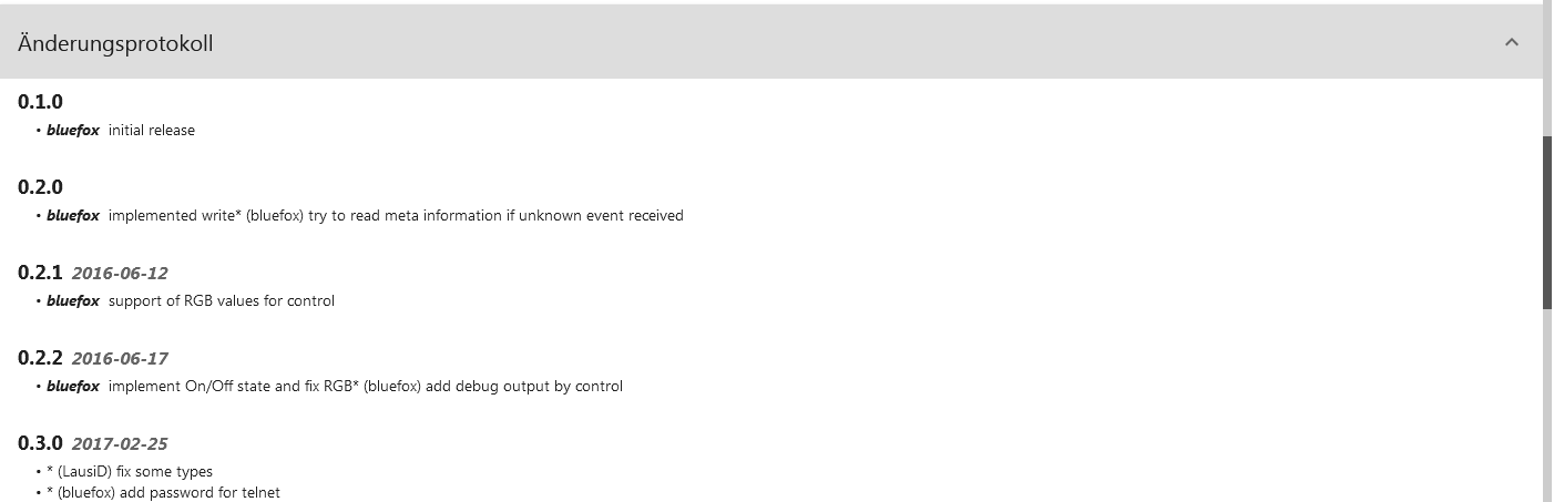

        Negalein Global Moderator @apollon77 last edited by
        @apollon77 sagte in Admin v5 jetzt im STABLE!:
        Feature-Changelog
        könntest du die bitte auch auf Deutsch posten?
        sigi234 1 Reply Last reply Reply Quote 1
        • sigi234
          sigi234 Forum Testing Most Active @Negalein last edited by
          @negalein sagte in Admin v5 jetzt im STABLE!:
          Feature-Changelog
          Funktionsänderungsprotokoll
          Negalein 1 Reply Last reply Reply Quote 1
          • Negalein
            Negalein Global Moderator @sigi234 last edited by
            @sigi234 sagte in Admin v5 jetzt im STABLE!:
            Scherzerl 😉
            Ich meinte das darunter 😝
            apollon77 1 Reply Last reply Reply Quote 1

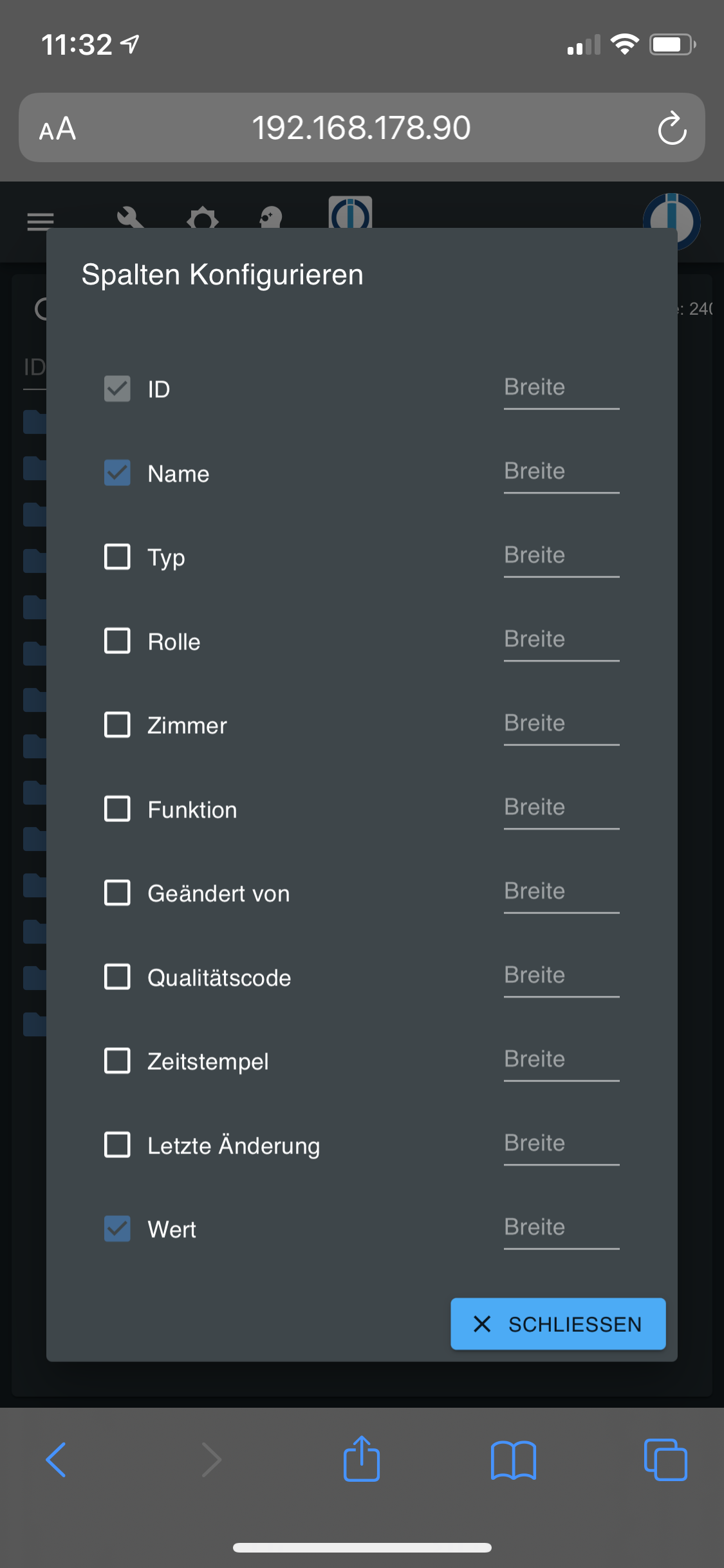

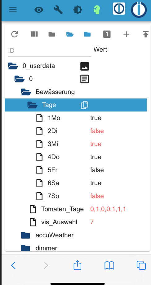

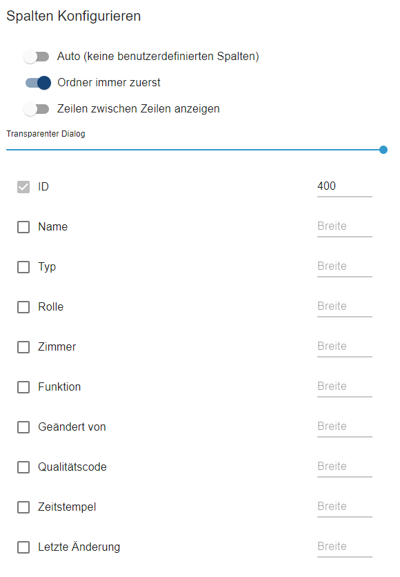

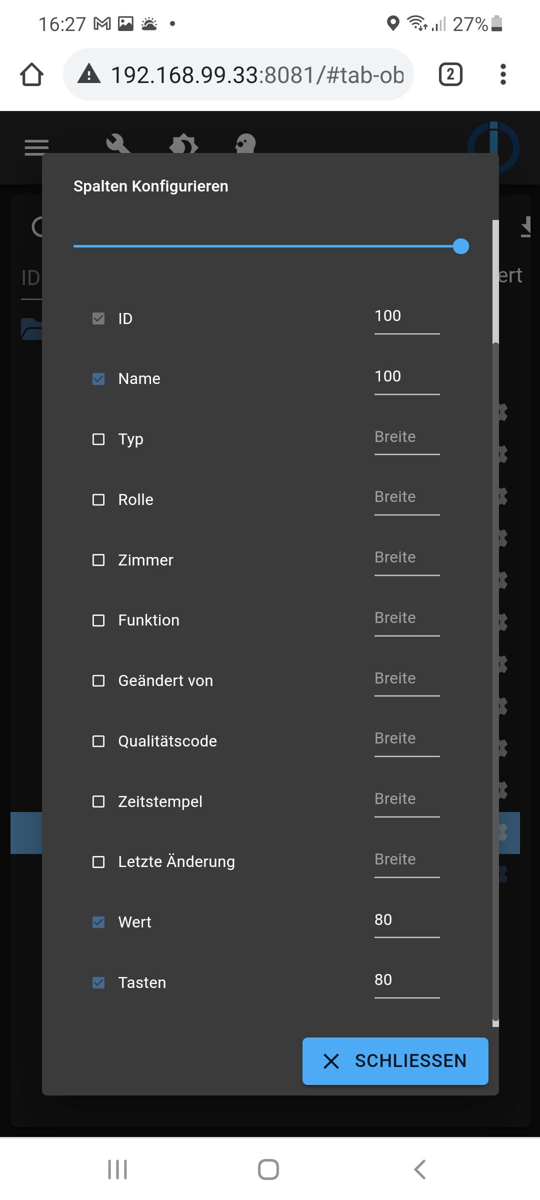

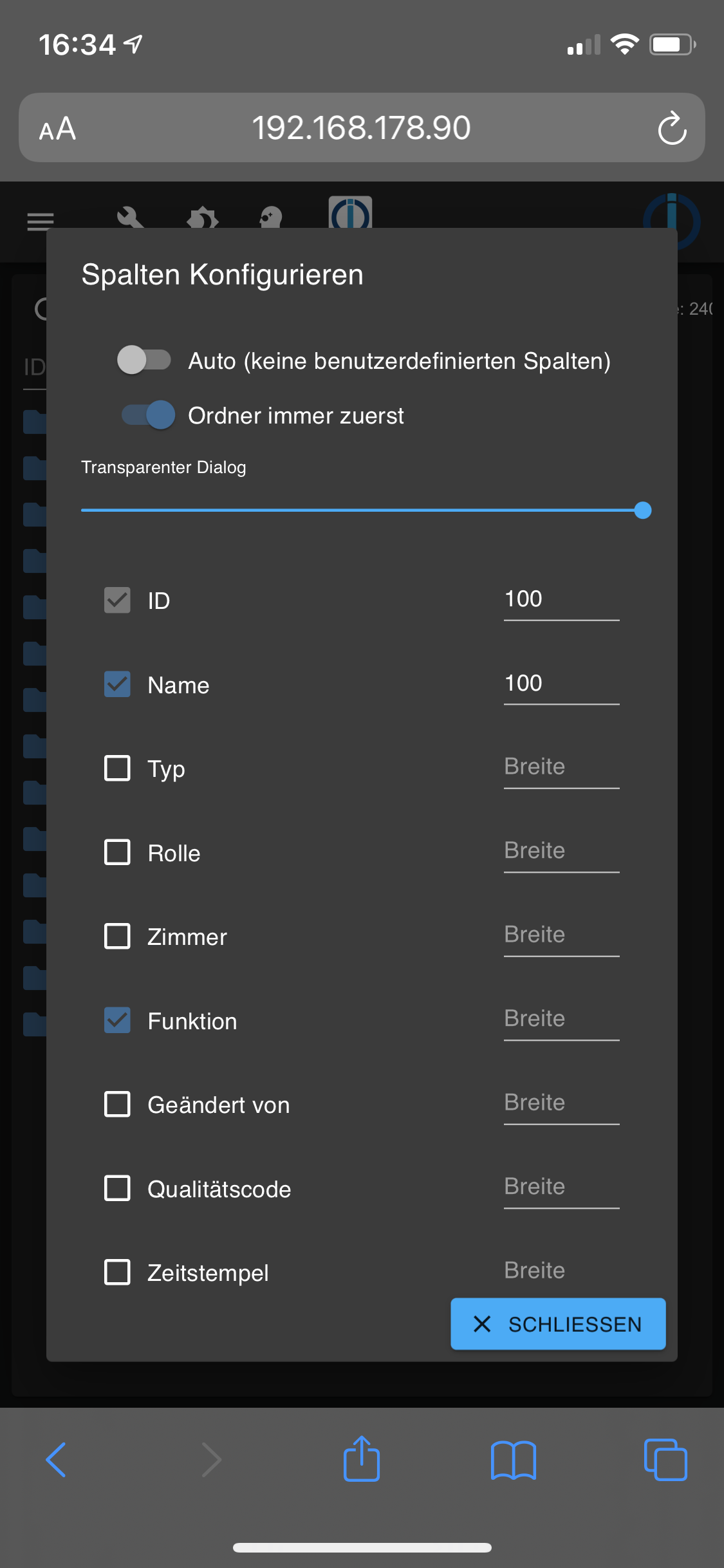

                            @apollon77 Eine Frage bitte, man kann ja die Spalten unter Objekte verändern wie ja auch das Design vom Admin zum Beispiel in schwarz (farbthema).
                            Gibt es eine Möglichkeit das zu speichern? Ich finde dazu nix und wenn ich meinen Browser neu starte Chrome ist alles wieder in der Grundeinstellung.
                            Herzliche Grüße
                            Fabio
                            crunchip apollon77 2 Replies Last reply Reply Quote 0

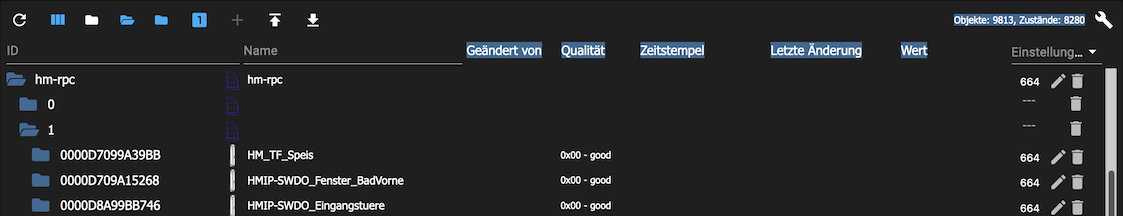

                            • crunchip
                              crunchip Forum Testing Most Active @Fabio last edited by crunchip
                              @fa-bio sagte in Admin v5 jetzt im STABLE!:
                              @apollon77 dazu hab ich auch eine Frage, sollte das Farbschema überall greifen oder gibt es da bekannte Probleme?
                              nach Umstellung des Farbschema's hab ich im linken Reiter mal durchgeklickt, dabei viel auf das einige nicht aufs Farbschema reagieren.

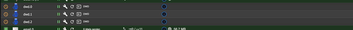

                                    Ist die gelbe Uhr normal?? Habe bei DWD natürlich zeitliche Aktualiesierungen gesetzt. Passt dann das so?? Auch bei ical so richtig und nicht grün??
                                    sigi234 apollon77 2 Replies Last reply Reply Quote 0

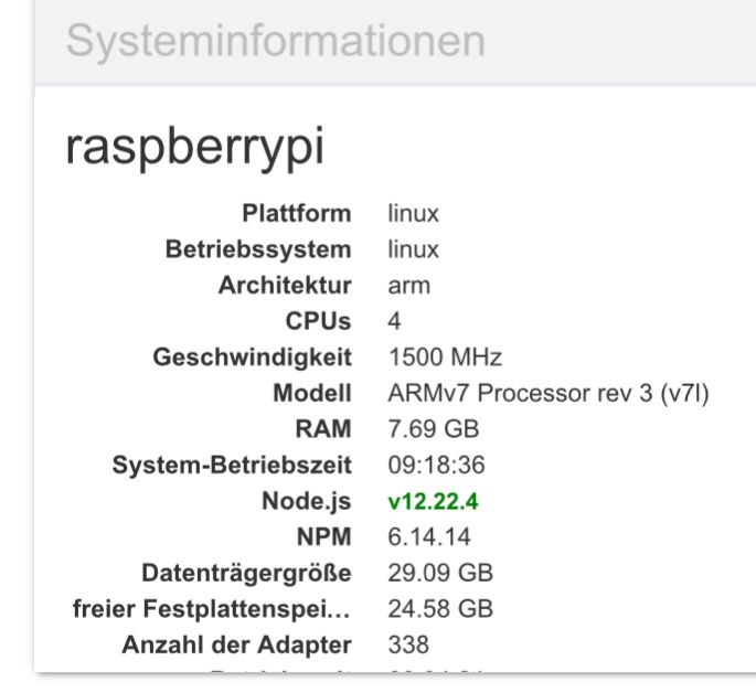

                                        Thomas Braun Homoran apollon77 3 Replies Last reply Reply Quote 0

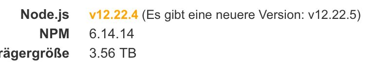

                                          Thomas Braun Most Active @benkedav last edited by Thomas Braun
                                          @benkedav
                                          npm@6 verwenden, nicht npm@7.
                                          Und ganz allgemein die nodeJS-Installation prüfen
                                          Und schauen wo das Modul concentrate herkommt. Das scheint ziemlich veraltet zu sein.
