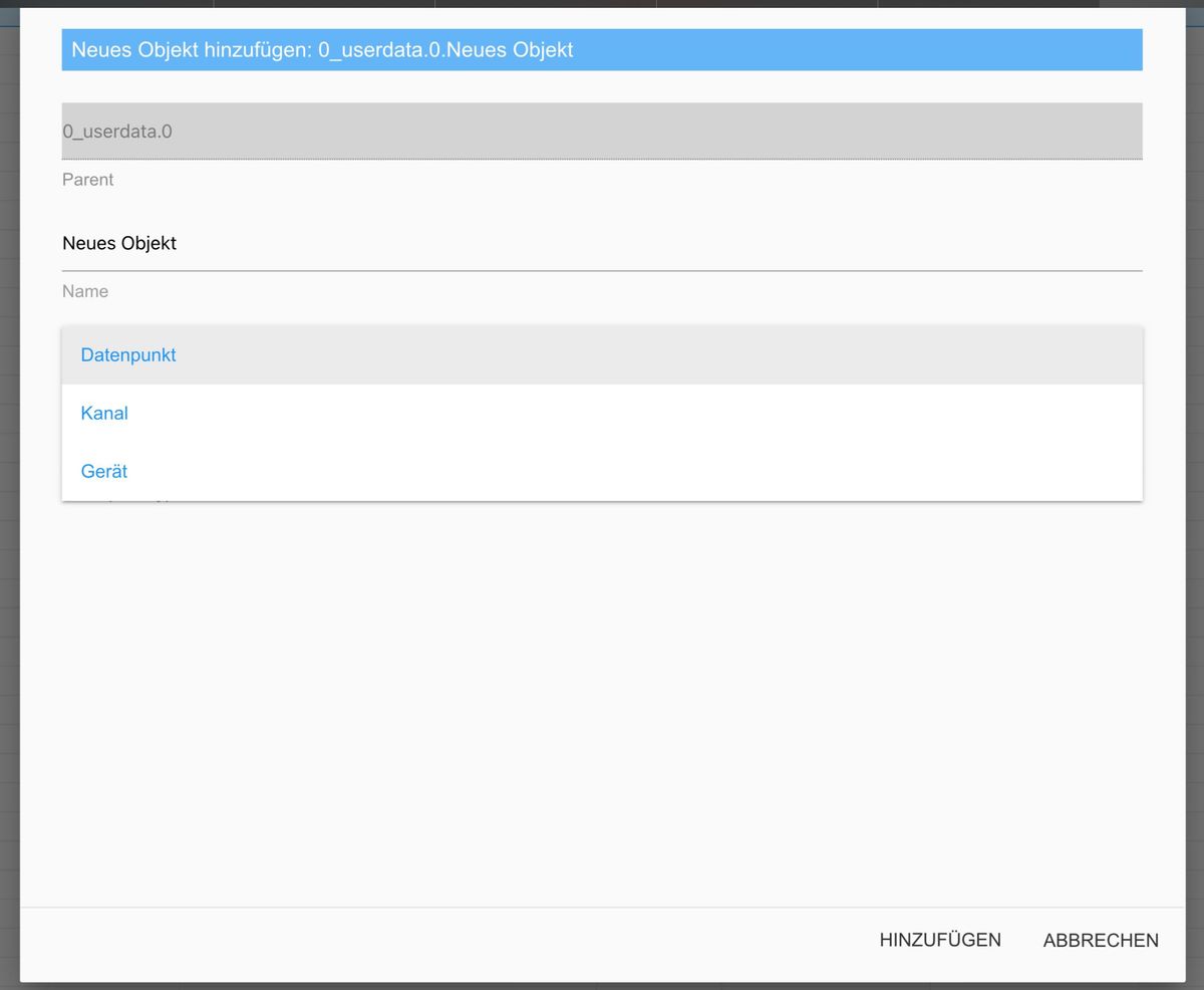

    4. Admin5: Ich kann keine Objekte mehr manuell anlegen

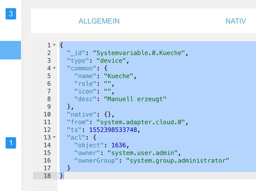

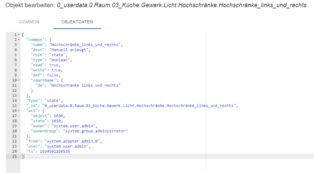

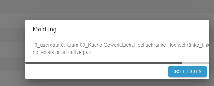

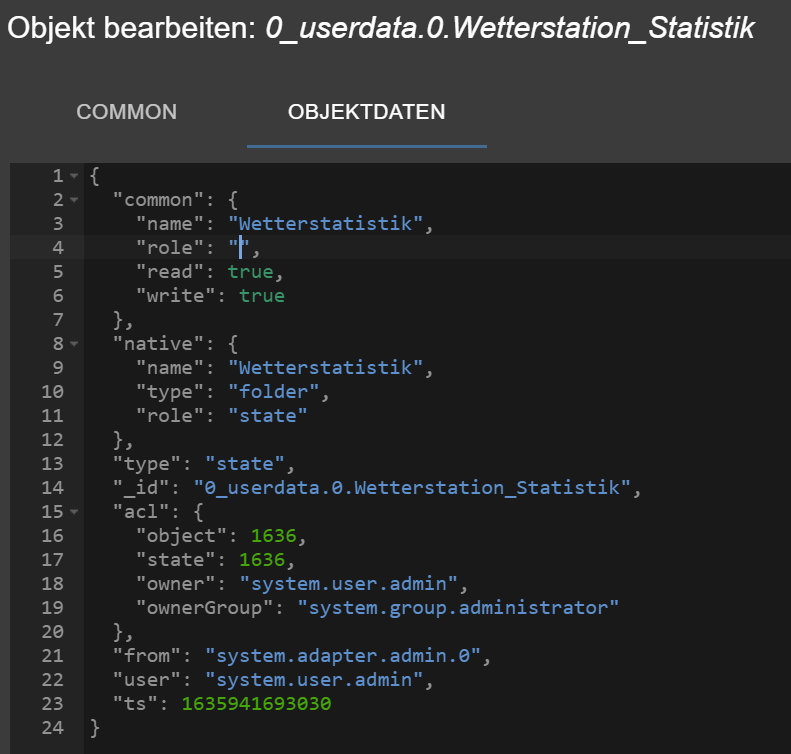

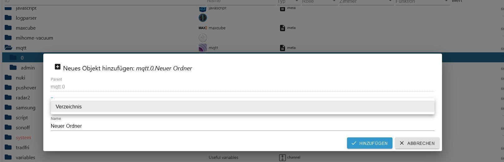

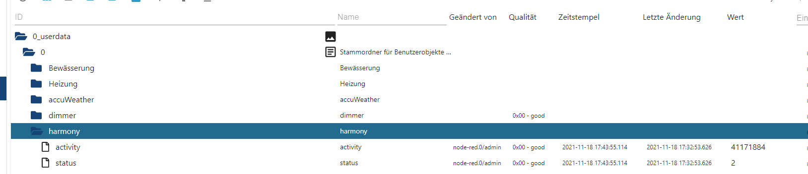

      @cash sagte in Admin5: Ich kann keine Objekte mehr manuell anlegen:

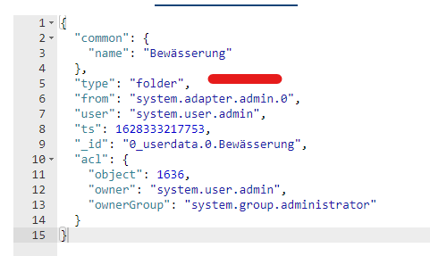

      Könnte ich im Raw den Datenpunkt nicht einfach ändern von „device“ auf „Ordner“
      Ich hab das gemacht und das ging. Problematisch ist erst mal nur, wenn Du gar keinen Stift hast um das Objekt zu editieren, dann musst das Objekt wirklich quasi nochmal anlegen.
      apollon77 cash 2 Replies Last reply Reply Quote 0
      • mickym
        mickym Most Active @apollon77 last edited by
        @apollon77 Und zum Anlegen - fände ich es schon gut, wenn automatisch bei untergeordneten Strukturen selbst das Attribut Verzeichnis vergeben wird.
        Heißt das auch ich kann zum Beispiel nicht die ganze ID als Topic in meine iobroker out Node eingeben usw.
        Wäre alles jammerschade.
        • apollon77
          apollon77 @cash last edited by
          @cash jetzt mal eins nach dem anderen.
          Aktuell ist die einzige Limitierung die das, wenn du NEUE states in einer Struktur anlegen willst das diese auch Ihre "Eltern" Objekte angelegt haben müssen.
          Wie oben beschrieben sind Onbjekte als "Gerät"/Device oder "Kanal"/Channel vollkommen korrekt und ok!! "Verzeichnis" gibt es für Fälle wo die beiden nicht sinnvoll sind.
          Es funktioniert auch alles sost komplett Problemlos ohne die Objekte - einzig Admin enforced ein bissl das die Strukturen sauber sind.

              @mickym sagte in Admin5: Ich kann keine Objekte mehr manuell anlegen:
              Wenn Du keinen stift hast dann existiert das Objekt nicht ... daher musst du es "initial" anlegen 🙂 (sorry ... )

                • mickym
                  @apollon77 sagte in Admin5: Ich kann keine Objekte mehr manuell anlegen:

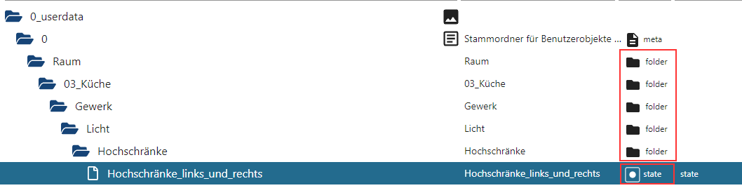

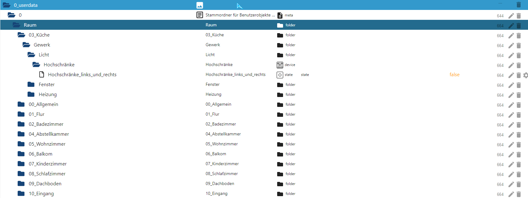

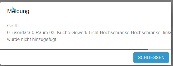

                  Dann habe ich aber viele Objekte die nicht existieren:

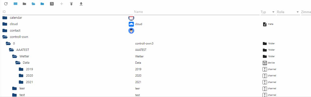

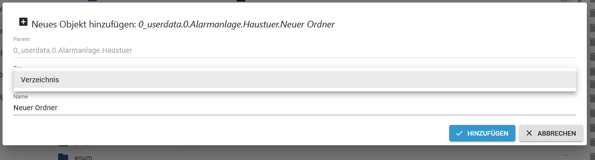

                  • cash
                    cash Most Active @mickym last edited by
                    @mickym wie lautet der Typ denn? „Ordner“, „Folder“, „folder“, „FOLDER“ ?

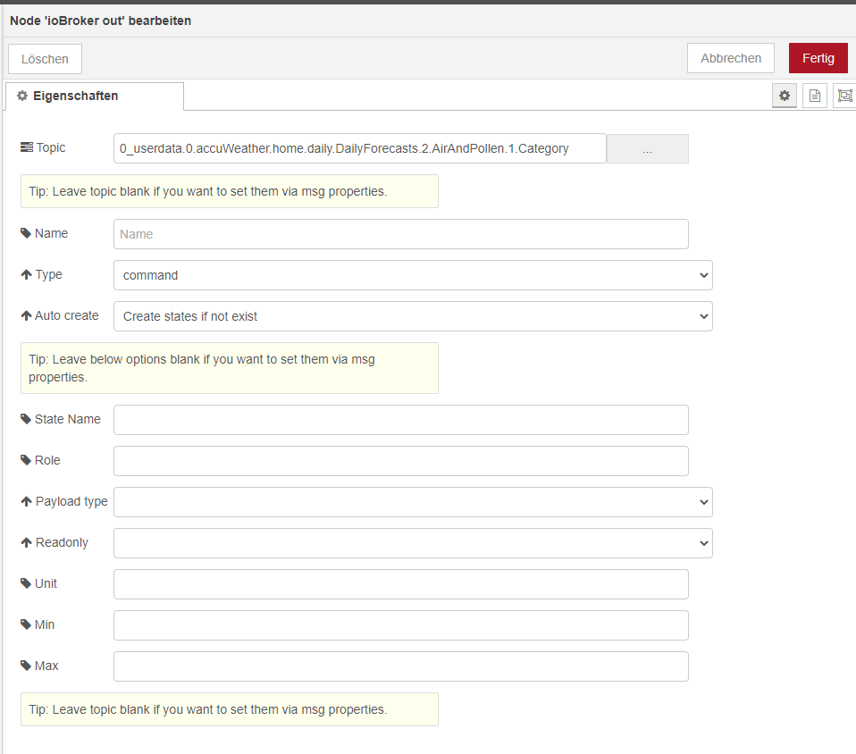

                      @apollon77 Ich meine dass der iobroker - sobald er erkennt das ein Objekt Children hat - automatisch den type Folder vergeben sollte.
                      Wenn ich sowas in Zukunft machen (hoffe das geht dann noch)
                      bekomme ich nun lt. Deiner Aussagen lauter nicht existierenden Objekte
                      • apollon77
                        apollon77 @mickym last edited by
                        @mickym Scheint so. Wenn die alle über node-red kamen dann ist das auch "normal" weil dort halt keine Elternstrukturen angelegt werden. Oder selbst angelegt? Dann halt auch nie mit Elternobjekten weil es halt bisher nie "enforced" wurde
                        • mickym
                          mickym Most Active @cash last edited by
                          folder:

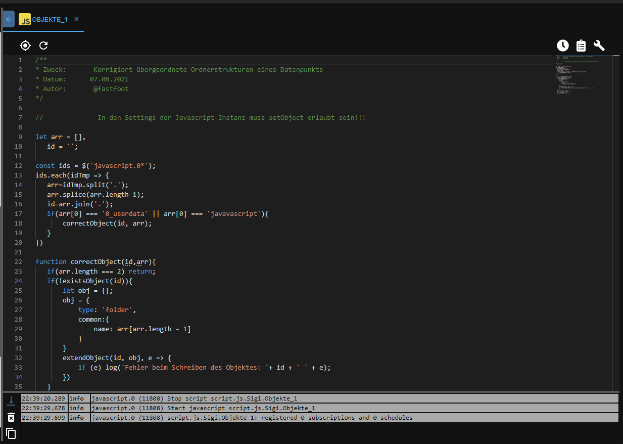

                                Und bedenkt bitte immer noch die Info im Ersten Post:
                                Weiterhin arbeitet @Dutchman an einem kleinen JavaScript welches das Automatisch korrigieren kann.

                                  OK - mit den Objekten habe ich nun verstanden.
                                  Und ja wenn so ein Script von @Dutchman "Nicht existierenden Objekten" den Typ "folder" spendiert ist es ja gut. 👍 👍 👍

                                    • mickym
                                      Vielleicht sollte kann man ja ggf. die iobroker out Nodes, dann automatisch mit der Aufgabe betreuen, dass nicht existierenden Hierachieebenen als folder erstellt werden.
                                      Dann leg mal ein node-red Issue an , dann sehen wir da weiter
                                      https://github.com/ioBroker/ioBroker.node-red/issues/206

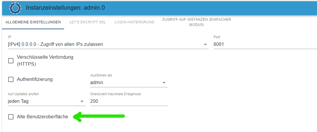

                                        Ich sehe gerade oben in der Animation, es gibt dann nun hier auch eine dunkle Oberfläche!?
                                        Kann man das einstellen? - ich kann mich da echt nicht dran gewöhnen und es nervt schon immer bei Windoofs Teams, dass man (ich) irgendwelche Symbole nicht mehr finde ....
                                        OK hat sich erledigt, darunter gibt es ja auch einige helle Screenshoots - ich gelobe künftig mehr zu lesen 😉

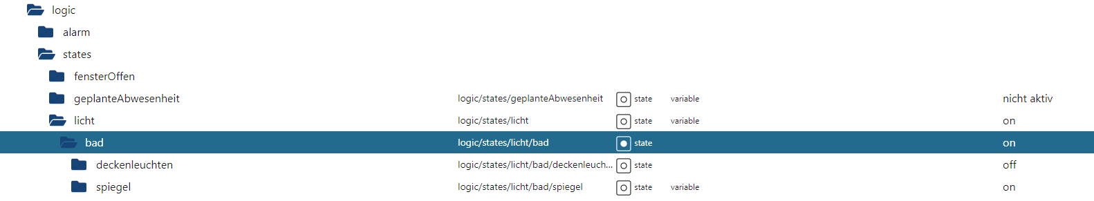

                                          klassisch Most Active last edited by
                                          Oh, Leute, wieso nachträglich Regeln verschärfen? Do it once, do it right! Bein Ersten sind wir frei, beim Zweiten sind wir Knechte.
                                          Und was halt mal erlaubt war, ist dann halt so und man sollte es nicht einschränken. Plötzlich muß man Skripte ändern. Der ioBroker soll für mich arbeiten, nicht ich für den ioBroker.

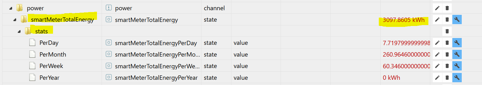

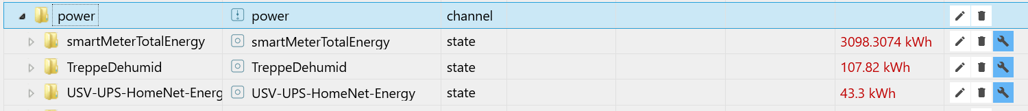

                                          Dann laufen mit Admin 5 evtl meine Skripte nicht mehr?
                                          Habe für meine Statistiken praktische Datenstrukturen, bei der ein Kanal/"Folder" gleichzeitig auch Daten trägt:
                                          Also der Kanal
                                          0_userdata.0.power.smartMeterTotalEnergy
                                          Stellt nicht nur ein Strukturelement ("Folder") dar, sondern trägt auch noch die Zahl als Inhalt. Wird per Skript für die Datenpunkte, für die ich Statistiken haben möchte, angelegt. Geht wunderbar, schöne Abkürzung und übersichtlich. Super praktisch.
                                          Wird das mit dem neuen Admin jetzt auch verboten/blockiert/funktionslos/bewarnt?
                                          paul53 Homoran apollon77 3 Replies Last reply Reply Quote 0
