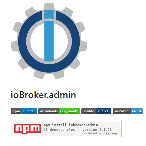

              • sigi234
                sigi234 Forum Testing Most Active @Thomas Braun last edited by
                @thomas-braun sagte in Ungewöhnliche Version ioBroker Admin Adapter:
                Bei mir liegt der jetzt im Stable-Repo drin. Alles tuffig.
                Jupp
