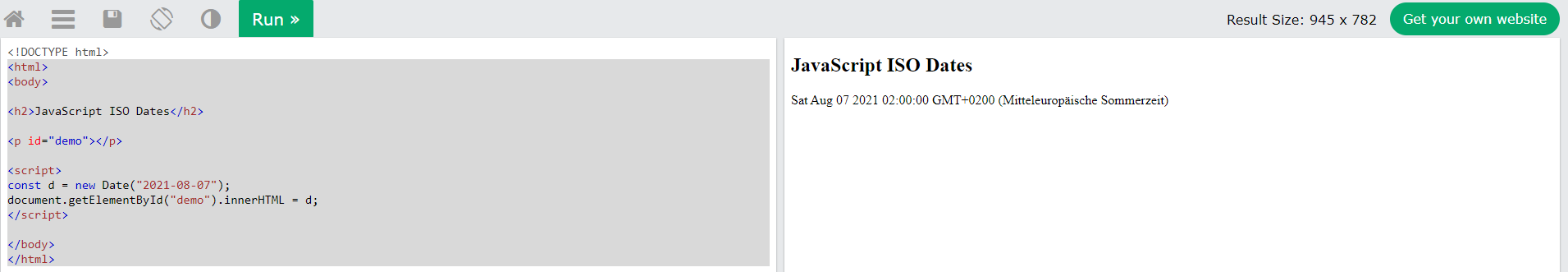

      paul53 @mickym last edited by
      @mickym sagte: Also ich habs mit Z+2 hinbekommen, wenn man den ISO String benutzt-
      Dann stimmt es aber nur zur Sommerzeit.

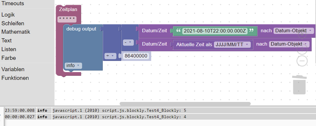

          Das habe ich beim rechnen mal probiert.
          Hatte zu DD.MM.JJJJ konvertiert für das aktuelle Datum und den Termin, mit der Hoffnung dass dann die Uhrzeit ignoriert wird.
          Wenn ich dann Termin-Uhrzeit rechne kommt NaN als Ergebniss.

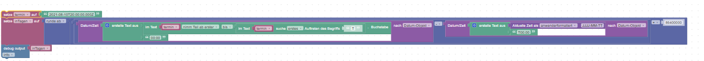

            @david-g Ich habs bald. 😉 - bin halt als Blockly Laie etc. langsam - aber ich denke bin auf gutem Weg.

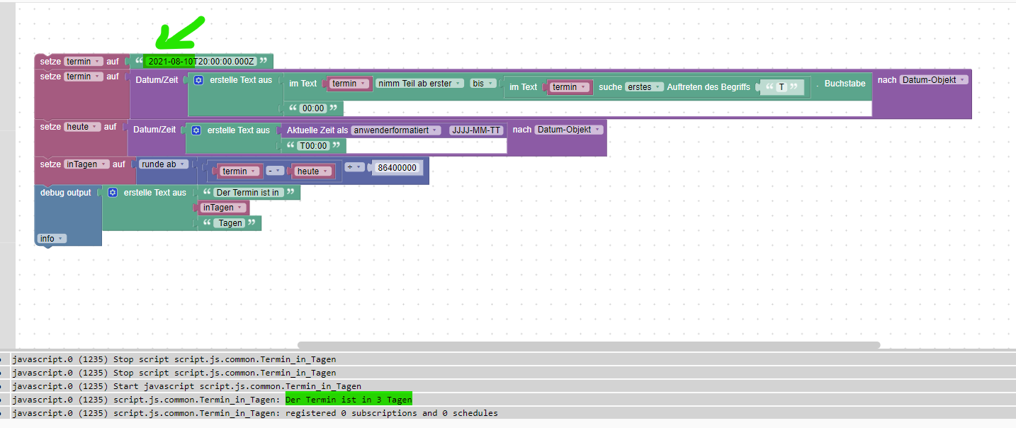

                mickym Most Active @David G. last edited by mickym
                @david-g
                Ich habs!!! 😉 - Als Blockly Legastheniker bin ich ganz stolz
                So das funktioniert meines Erachtens:

                Ich hab halt heute und den Termin in Variablen gespeichert. Du musst halt in die Variable Termin Deinen date-String setzen!!
                So ohne debug und ohne heute Variable kann man das Blockly tatsächlich soweit vereinfachen:

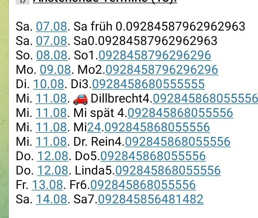

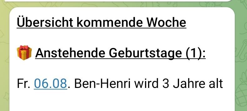

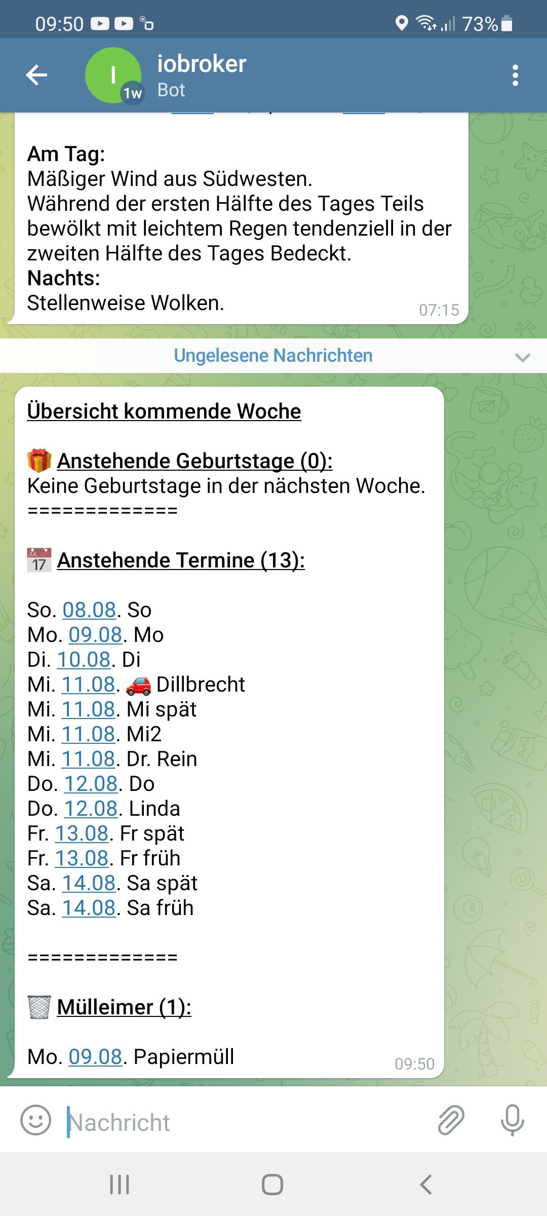

                    Muss allerdings wie bei meinem Versuch noch 1 drauf rechnen. Der Morgige Tag liefert 0 als Ergebniss.
                    Das ist die generierte Nachricht.
                    Damit ihr auch seht, worum es geht.
                    Alter Screen als ein Geburtstag anstand.
                    Geht wenn die Sonntags verschickt wird dann schön von Mo bis So alle Tage durch.
                    (sind grad noch einige Testtermine hinterlegt. Die Geburtstage werden wie die anderen Termine dargestellt.)
