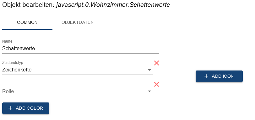

            mguenther @paul53 last edited by
            ok - dann verstehe ich bei mir den Log-Eintrag nicht:
            javascript.0
            	2021-08-06 23:29:23.976	info	Could not parse value for id javascript.0.Wohnzimmer.Schattenwerte into array: Unexpected token , in JSON at position 3
            Allerdings sehe ich gerade, wenn ich das Objekt bearbeite, dass beim Zustandstyp kein Eintrag hinterlegt war. Ich habe jetzt an der Stelle den Typ Zeichenkette hinterlegt. Seit dem habe ich keinen Eintrag mehr. Verstanden habe ich das aber ehrlich gesagt nicht wirklich...
