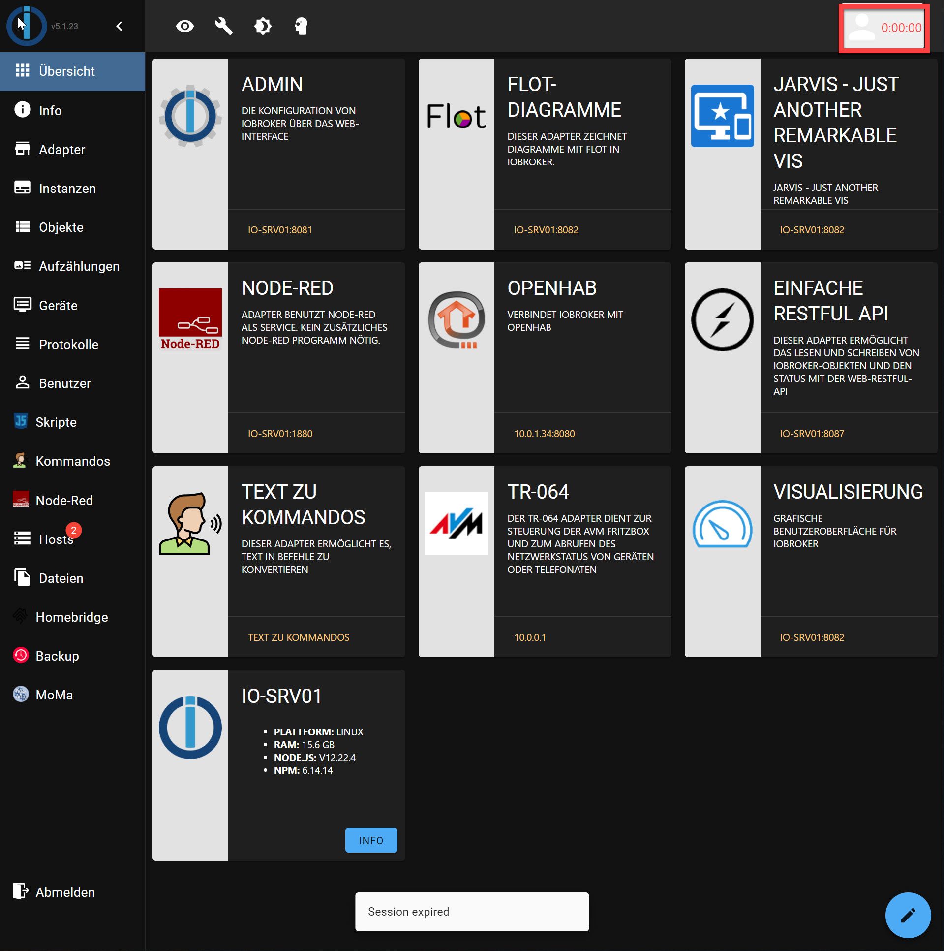

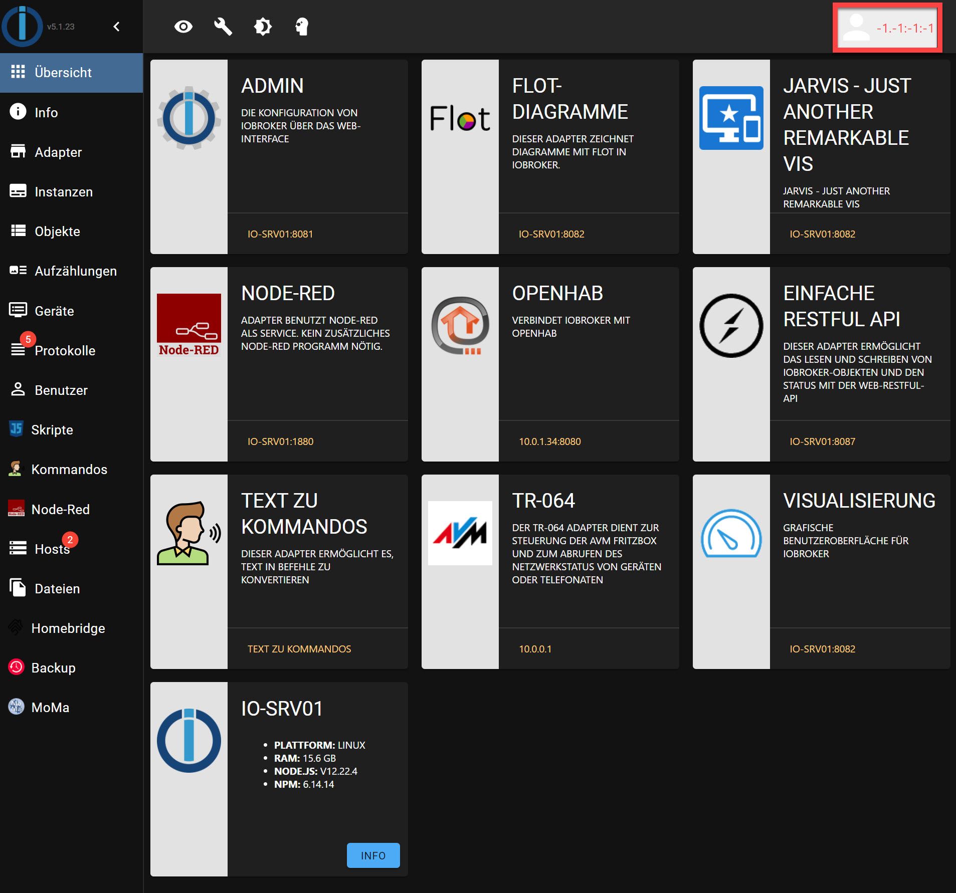

      nach dem Update auf Admin 5 wird meine Weboberfläche ständig neu geladen. Die Anmeldung mit BN und PW funktioniert. Danach wird die Übersichtsseite geladen und nach ein paar Sekunden springt die Zeit von 0:00:00 auf -1.-1 :-1 :-1, danach kommt das Drehrad und die Übersichtsseite wird erneut geladen!
      Kann mir jemand helfen?
      Vielen Dank.
      Schöne Grüße
      Oliver

      Ort/Name der Imagedatei: Link 07-08-_2021_10-38-02.jpg
