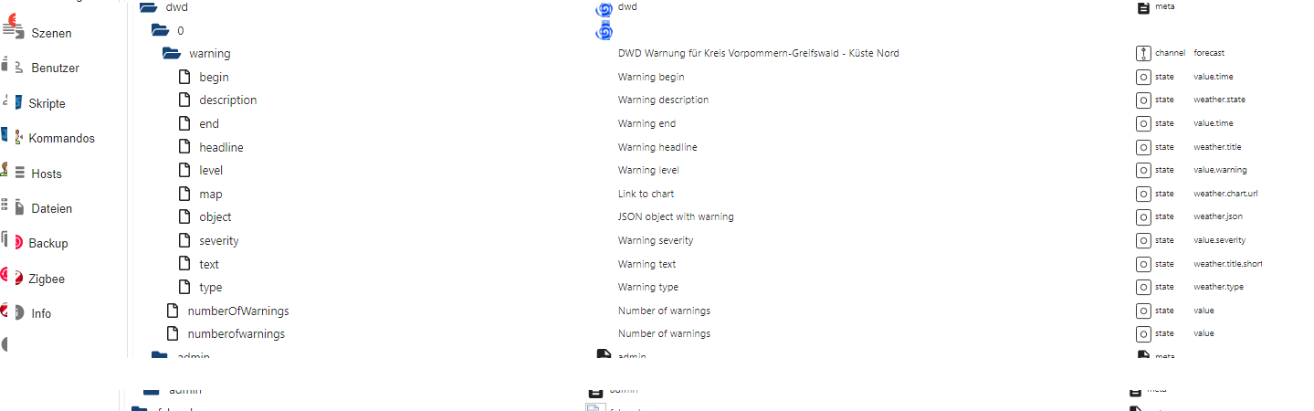

        paul53 @Altersrentner last edited by paul53
        @altersrentner sagte: Welcher ist der richtige?
        Keiner davon. Das sind nur Warnungen, keine Vorhersagewerte.
        dwd != DWS
          @altersrentner sagte in Welchen Datenpunkt für DWS verwenden:
          das ist ja der DWD Adapter.
          deswgen Fragte ich ja was DWS sein soll.
          @homoran sagte in Welchen Datenpunkt für DWS verwenden:
          gegen den DWS Datenpunkt wechseln.
          was ist das?
          und bekam zur Antwort
          Das ist eine Ansteuerung für Bewässerungsventile
          Der Datenpunkt soll voraussichtlichen Regen anzeigen.
          der DWD meldet Unwetterlagen, keine spezifische Regenvorhersage

              Homoran Global Moderator Administrators @Altersrentner last edited by
              Und wo find ich bitte den Vorhersagepunkt?
              MfG Michael
              gibt es nicht!
                @altersrentner sagte: Und wo find ich bitte den Vorhersagepunkt?
                In einem anderen Adapter: yr, daswetter, ??

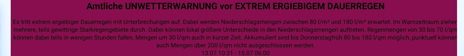

                  @altersrentner Wenn der Wetterdienst eine Warnung ausgibt, findest Du alles als JSON String im object Datenpunkt. Oder eben aufgedröselt in den einzelnen Datenpunkten zum Beispiel die Beschreibung in description.
                  Gibt es keine aktuellen Warnungen ist alles leer.

                    Natürlich kann man eine Unwetterwarnung parsen, ob da etwas von 200Liter/qm drinsteht, aber eben nur im Unwettermaßstab

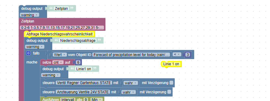

                      @altersrentner das gezeigte Blockly basiert auf dem Adapter Weatherunderground, dort gibt es entsprechende DP's mit Niederschlagsmengen.

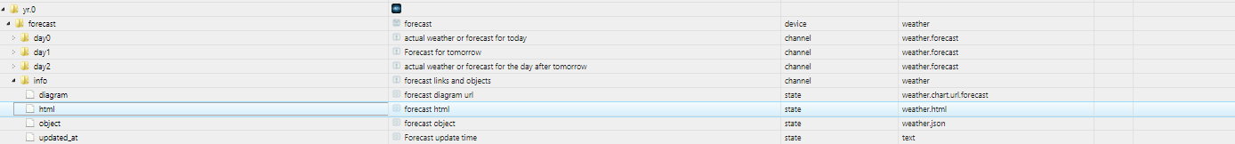

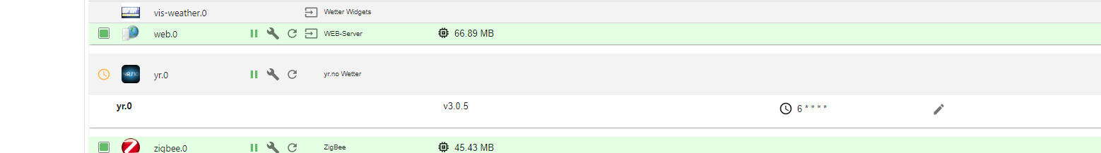

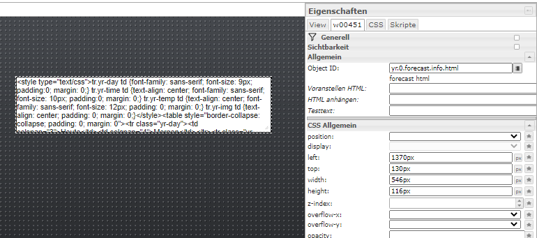

                        Ich hatte und habe den Yr -Adapter auch installiert,
                        Bin mir aber nicht sicher ob der läuft😧
                        In der neuen ioBroker Version sieht ja alles anders aus.
                        Dazu kommt , das er aus meiner VIS verschwunden ist.
                        Übrigens ab wann ist man ein "alter Rentner"🙄
                        @mickym

                        • crunchip
                          crunchip Forum Testing Most Active @Altersrentner last edited by crunchip
                          ist doch grün(Pausezeichen), die Uhr ganz links sagt aus, das der Adapter per Zeitplanung gesteuert wird.
                          Allerdings kenne ich die Datenpunkte des Adapters nicht, daher weiss ich auch nicht, ob dein gesuchtes dort überhaupt zu finden ist
                          was heisst verschwunden?
                          im übrigen sollte dein cron z.b. so aussehen (alle 16min wird abgefragt)
                          */16 * * * *
                            Altersrentner @crunchip last edited by
                            @crunchip sagte in Welchen Datenpunkt für DWS verwenden:
                            Ich hatte yr. Wetter in der Visualisierung.
                            Jetzt bei der neuen ioBroker Version ist es verschwunden.
                            Versuche es jetzt neu zu installieren.
                            Es gab ein yr.mo Widget. Über dieses hatte ich die Wetterdaten visualisiert.
                            Leider nicht mehr vorhanden. Zumindest bei mir..
                            Versuche jetzt über das String Widget die html Datei zuladen.
                            In der VIS wird aber nicht die Grafik angezeigt
                            MfG Michael

                                crunchip Forum Testing Most Active @Homoran last edited by crunchip
                                @homoran er hatte geschrieben
                                eventuell ein upload des Adapters bzw Vis anstoßen, anschliessend Browser refresh

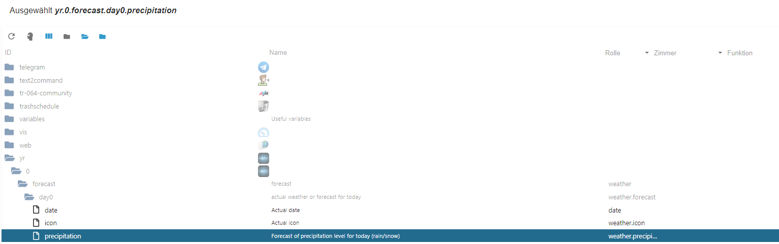

                                @Altersrentner in erster Linie ging es doch um ein blockly, dessen Datenpunkt (Regenvorhersage) dir fehlt, diesen findest du wie oben geschrieben, im Weatherunderground Adapter.
                                Den yr- Adapter habe ich nicht, weiss daher auch nicht, ob dieser die entsprechenden DP's mit bringt.
                                  @crunchip
                                  Du hast erkannt, was ich eigentlich wollte.
                                  Adapter war das falsche Schlagwort. Tut mir leid.
                                  Habe jetzt Deinen vorgeschlagenen Adapter geladen.
                                  Wie kann ich den jetzt in die Visualisierung integrieren
                                  und welchen Datenpunkt brauche ich für das Blockly?
                                  MfG Michael
                                    steht doch oben in deinem blockly drin, dieser ist doch dann logischerweise aktiv, wenn du das blockly nicht verändert hast
                                    vorhergesagte Gesamtmenge an diesem Tag ist z.b.
                                    weatherunderground.0.forecast.0d.precipitationAllDay
