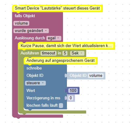

      Zusätzlich kann ich meinen Receiver dazuschalten, den ich über ein Aux-Kabel mit einer Alexa-Flex verbunden habe. Bei der Alexa-Flex muss das Volume immer auf 100% stehen, da sonst das Signal zum Receiver zu schwach ist. Dies habe ich über folgendes Blockly gelöst:

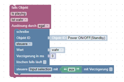

      1. Der Receiver schaltet sich automatisch ein und auf AUX wenn Musik über die Alexas gehört wird und
      2. Die Lautstärke des Receivers wird automatisch an die Lautstärke der Alexas angepasst, z.B. wenn Vol Alexas 50% dann Vol Receiver auf 20.
      Kann mir jemand behilflich sein?
        LordLolo @LordLolo last edited by
        Den 1. Teil habe ich mit dem Blockly
        hinbekommen.

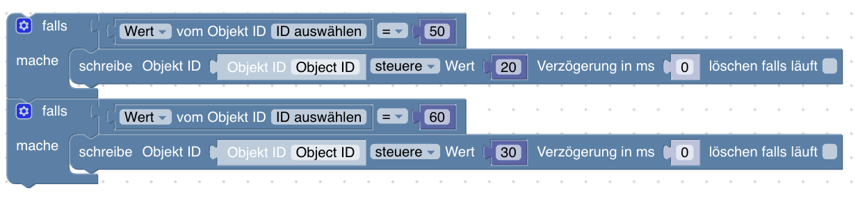

          dslraser Forum Testing Most Active @LordLolo last edited by dslraser
          @lordlolo
          Dann fügst Du noch ein oder mehrere falls ein.
          Z.B.
          Falls Wert von A = 50 dann steuere Wert von B = 20
          so z.B. (oder eben noch mehr falls dazu...)
