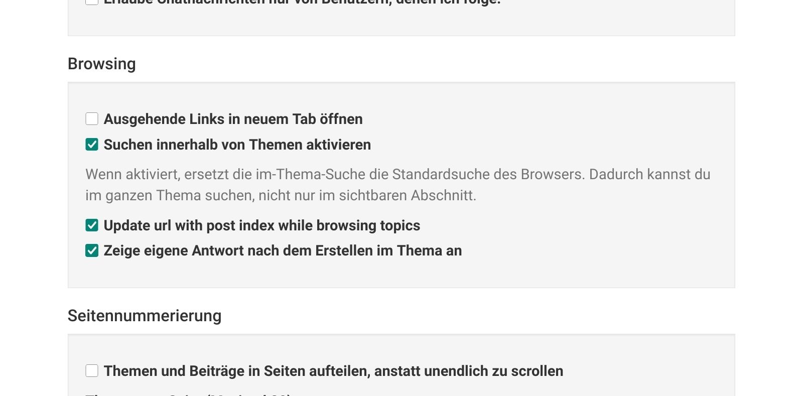

                                    Hagiman2000 last edited by
                                    Irgendwie finde ich hier im Forum nicht die Option nur einen Thread zu durchsuchen und nicht das ganze Forum. Auch in der Readme des Adapters wurde ich leider nicht fündig. Ich bin von einem Raspberry Pi mit Debian auf Windows 10 gewechselt mit meinem ioBroker. Was muss ich unter Win10 bei Benutzerdefinierter Pfad der seriellen Schnittstelle eingeben? Mir wird auch im PullDown Menü COM3 angezeigt, aber auch damit startet der Adapter nicht.
                                      Homoran Global Moderator Administrators @Hagiman2000 last edited by
                                      @hagiman2000 sagte in Adapter "smartmeter":
                                      hast du in den Einstellungen in deinem Konto den Haken gesetzt?
                                        Hagiman2000 @Homoran last edited by
                                        Enable In-Topic Searching ist an. Vielleicht bin ich auch einfach zu blöd das zu finden.
                                        Der Adapter geht jetzt auf einmal. Ich habe die Treiber für einen Zigbee USB Stick installiert und dann wurde mir COM4 angeboten (vorher nicht). Mit COM4 erhält der Smartmeter Adapter wieder Daten vom IR Lesekopf.
                                        K 1 Reply Last reply Reply Quote 1
