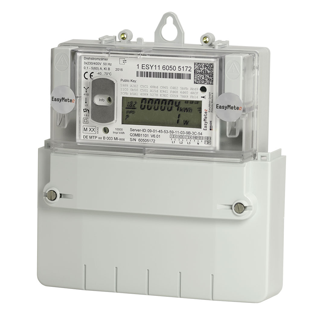

                                        Kurz zur Umgebung: * Smartmeter wird von der https://discovergy.com/intelligente-stromzaehler#electricity-meter angeboten (samt Gateway)
                                      • Der https://discovergy.com/images/pages/meters/Intelligenter-Stromzhler-fr-Haushalte.png besteht aus dem eigentlichen https://www.easymeter.com/downloads/products/zaehler/Q3M/Q3M.jpg (https://www.easymeter.com/products/zaehler/q3m-edl12) und dem https://discovergy.com/images/pages/meters/Smart-Meter–Gateway.png, das oben auf dem Zähler sitzt.
                                      • Die Datenverbindung zu Discovergy läuft über das heimische LAN.
                                      • Mangels anschließbarem Lesekopf + RasPi dazu möchte ich auf die Modbus/RS485-Schnittstelle zugreifen um die Signale mit einem https://www.ebay.de/itm/382297459373 in mein heimisches LAN einspeisen
                                      Kann mir mal bitte jemand freundlicherweise auf's Pferd helfen, entweder direkt mit einer für mich verständlichen Erläuterung/Beschreibung ("Schritt-für-Schritt-Anleitung") oder einem Link, wo das so erklärt ist, daß es auch jemand versteht, der keine Ahnung von Protokollen und Schnittstellen hat?
