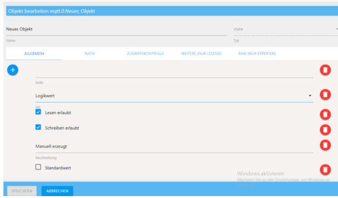

      GER55 0 last edited by GER55 0
      benötige Hilfe.
      Seit Umstellung auf 5.1.23 kann ich den Bereich Datenpunkte /neues Objekt /Allgemein .... nicht finden.
      Gibt es eine neue Vorgehensweise ?
      Würde mich auf eine schnell Hilfe freuen.
      Thomas Braun mickym 2 Replies Last reply Reply Quote 0

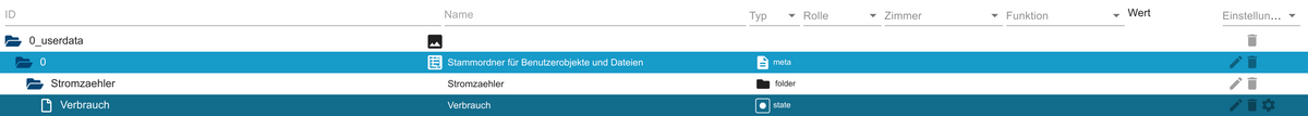

        Thomas Braun Most Active @GER55 0 last edited by
        @ger55-0 Ja, eigene Datenpunkte gehören nach 0_userdata, nicht in die Adapter-Verzeichnisse

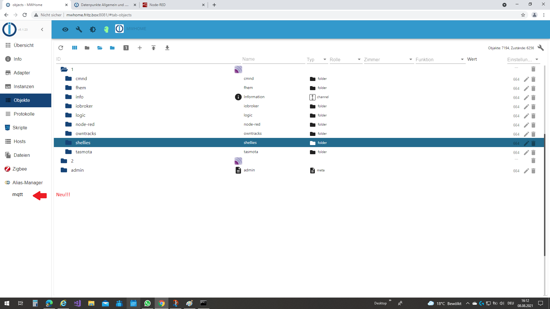

            mickym Most Active @GER55 0 last edited by mickym
            @ger55-0 Ja gibt es: schau mal hier: https://forum.iobroker.net/topic/46814/admin5-ich-kann-keine-objekte-mehr-manuell-anlegen. Im Prinzip musst Du den Datenpunkt Verbrauch als Verzeichnis definieren, dann kannst Datenpunkte anlegen.

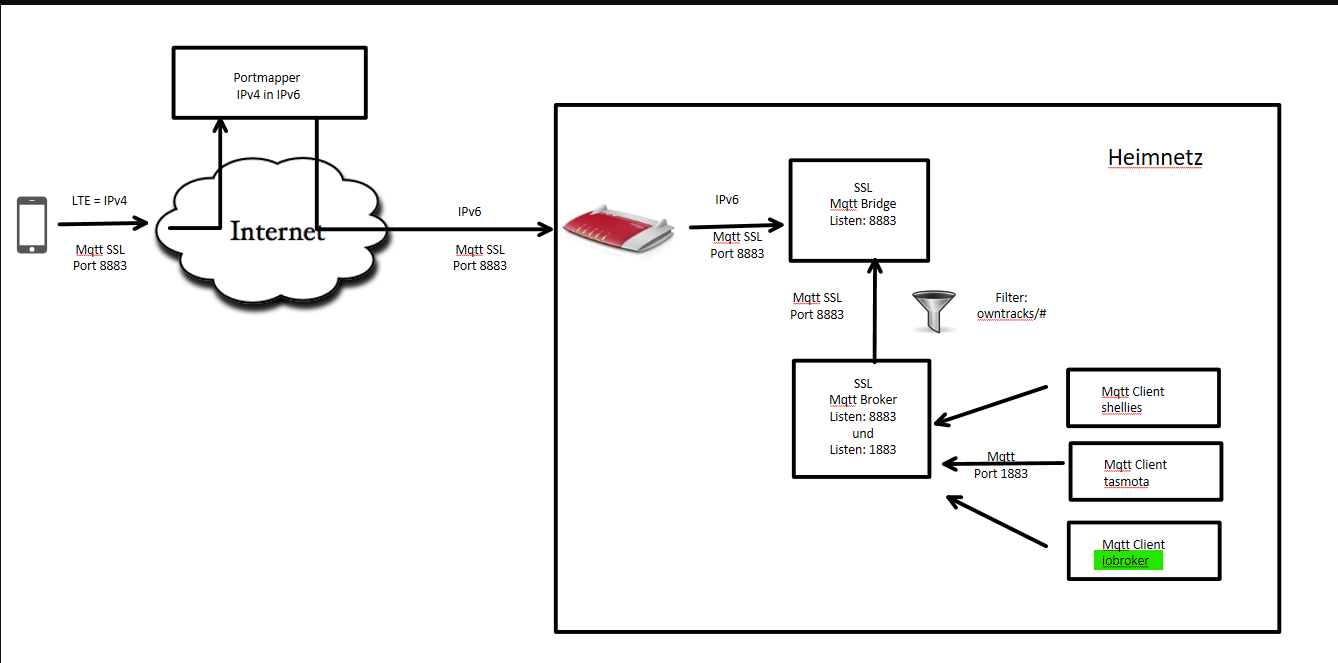

                        Um es zu verdeutlichen.
                        Die ganze MQTT Instanz dient als Frontend - und ich publishe nicht einzelne Datenpunkte sondern alles was unter mqtt.1.* ist.
                        An anderer Stelle habe ich ja mal meine Struktur schon mal gezeigt.
                        Wenn ich als irgendwas und irgendwo in meinem mqtt - Baum was schreibe, wird Du zu meinem broker gepublished und zwar der ganze Adapter:
                        Das heißt, wenn ich unter mqtt.1 eine neue Baumstruktur anlege, wird das automatisch auf den Broker in dieser Struktur übertragen 1:1 transparent. Ich muss nichts konfigurieren - wie gesagt diese Instanz ist mein 1:1 Frontend der gesamten MQTT Datenbank.
                        Ich hab diese Grafik schon mal gezeigt.
                        Sprich wenn ich den Datenpunkt unter mqtt.1 ändere zum Beispiel um einen Shelly zu steuern, dann mache ich das darin. Das wird automatisch zu mosquitto gepublished und der Shelly subsribed die Datenpunkte auf dem mosquittto.
                        So brauche ich gar nichts mehr überlegen, was gepublisht oder subscribed wird. Alles unter mqtt.1.* wird bei mir gepublished und von root mit (#) subscribed.
                        Das ist einfach und transparent - und ich muss nichts überlegen, was ich publishen möchte oder nicht, sondern nur was jeder CLient subscribed oder nicht.
                        Ich habe noch eine 2. Instanz die published dann aus anderen Adapter unter dem Topic iobroker. Die könnte ich auch noch verwenden, um ggf. noch weitere Datenpunkte aus userdata etc. zu publishen. Aber ich will eine Instanz haben in die ich quasi 1:1 meine mqtt-Broker Datenbank sehe und auch beschreiben will.
                        Aber nun lassen wir das Thema besser. 😉

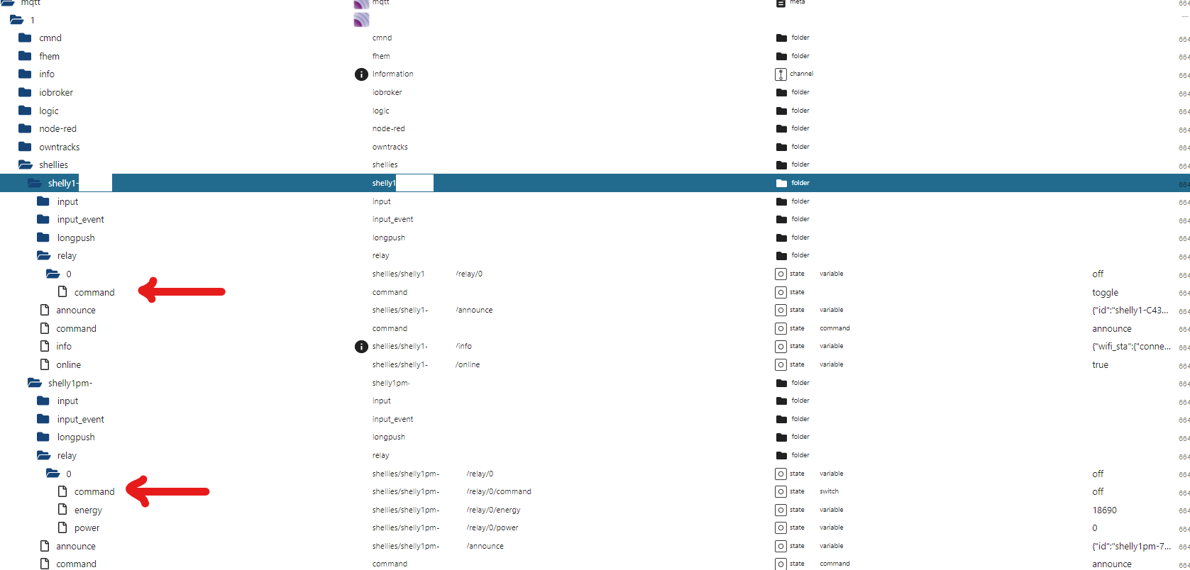

                                mickym Most Active @Homoran last edited by mickym
                                und genau jetzt wieder dieselbe "Unpräzision" wie ich eben 😉
                                Du schreibst doch nicht wirklich die Datenpunkte in den Adapter-Namespace, oder?
                                Doch das mache ich!!
                                Beispiell Shellies:

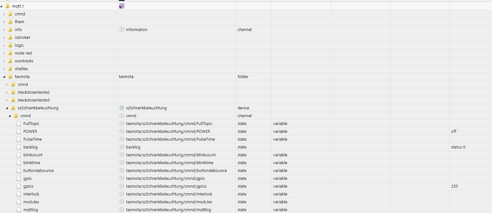

                                Diese command Datenpunkte musst Du selbst anlegen, um dann die Shellies darüber steuern zu können. Und dann schreibe ich in diese Datenpunkte über NodeRed (geht natürlich auch mit Blockly oder JS), um so das Licht an und auszuschalten.
                                Der Datenpunkt existiert am Anfang nicht - und klar man muss in der Shelly Dokumentation nachlesen, welchen Datenpunkt man anlegen muss, den der Shelly dann auch versteht.
                                So geht es auch mit der gesamten Tasmota cmnd Ast den musst Du auch selbst anlegen. Ich habe mir das Leben hier nur vereinfacht, indem ich mal den Tasmota Device Manager genutzt habe, der all die Datenpunkt einmalig nach mqtt veröffentlicht und ich sie automatisch unter meinem Mqtt-Broker habe.
