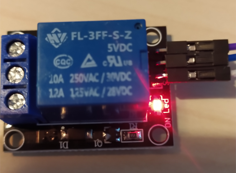

      Dieses Relay habe ich (zum Testen):
      Und meine Wärmepumpe hat eine Leistungsaufnahme von rund 1200 Watt... wenn ich das umrechne mit so einem Internetrechner...
      dann sollte das ja eigentlich funktionieren.
      Aber die Frage die sich mir da stellt, kann man den Teilen vertrauen ... würdet Ihr denen vertrauen das dies auch gut funktioniert und Sicher ist?

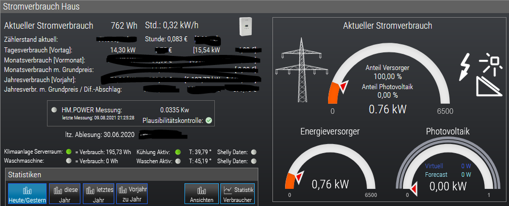

                  Kann ich gut nachvollziehen... aber ich hab leider so große Datenmengen ... da wird das mit einem NUC-Server oder RasPi nix... und wenn ich schon so n Teil hab, dann auch IoB drauf... läuft ja eh immer.
                  Und das darfst du mir glauben... immer wenn ich diese Anzeige ansehe...
                  Wird's mir schlecht und ich bekomme irre Kopfschmerzen. Und jetzt bin ich gerade allein zuhause, Kinder weg, Frau weg... läuft nur der Kühlschrank, eine kleine Lampe und mein Arbeits-PC... Rest geht für Teich, Server und Klimatisierung drauf...
                  Der Stromversorger hat mir letztes Jahr einen Industrievertrag andrehen wollen 😂 😂 😂

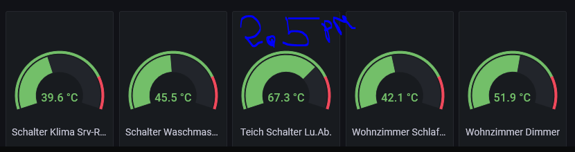

                  So hier mal meine Shelly's:
                  der 2.5PM also das Doppelteil, jetzt bei 17 Grad Außentemp und nur die Luftpumpe mit 5 Watt (was ich so im Kopf hab) hat schon >67 Grad, läuft dazu die Pumpe noch und es ist Nachmittag zwisch 14 und 16 Uhr, Sonne - auch wenn der Schaltkasten im Schatten stecht ... zack über 80 Grad. Ich denke nicht das ich den lange haben werde...
                  Ich bin da gar kein Freund davon, wenn was so heiß wird... egal bei was...
                  Ich glaub mal wo gelesen zu haben, dass man über den 2.5 auch den Nulleiter schalten kann - ist zwar im Garten auch doof iwie aber naja. ich habs nicht probiert bisher und werds auch mal lieber nicht machen .
                    Also auch mit dem schönen TÜV Logo (hoffentlich nicht das S@fer Shopping Zertifikat vom TÜV!) auf dem Relais ist es bei "no name" (kurz CE - China Export) Gerätschaft immer Ratsam diese nur zu 50% auszulasten.
                    Sprich das Relais hat 10A aufgedruckt dann bleibe am besten mit deiner ohmschen (nicht induktiven!) Last bei 5A.
                    Bei deiner Wärmepumpe handelt es sich höchstwahrscheinlich um eine induktive Last weswegen ein Schaltaktor Pi-mal-Daumen 35% Reserve haben sollte. Allerdings ist es bei induktiven Lasten immer Ratsam das Datenblatt des Verbrauchers zu studieren um eventuelle Spitzenlasten u.ä. zu identifizieren.
                    Ich habe bis zum heutigen Tage über 100 Gerätschaften mit esp's deployed und dabei sind auch einige Dutzend Relais. Die meisten belaste ich nur bis max 50% wie oben erklärt. Einige Geräte die ich schalte haben aber auch Spitzlasten welche die Relais (nach eigener Spezifikation) zu etwa 80% auslasten. Bis heute sind mir über die Jahre genau 0⃣ Relais sowie 0⃣ Gerätschaften kaputt gegangen.

                          also die "Mini"-Relais zu verwenden wäre wie geschrieben wird ne halbe Katastrophe ... abfackeln jederzeit Möglich...

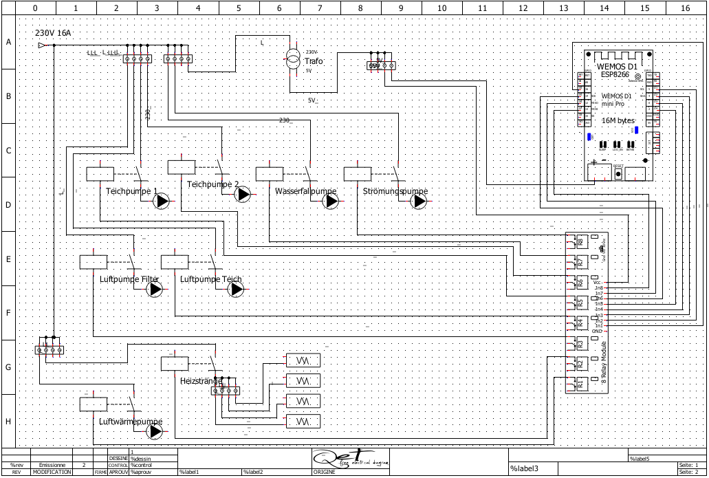

                          aber was ist wenn man die Mini-Relais von ESP & co dazu verwendet echte Lastenrelais bzw. Motorschutzrelais zu schalten?
                          Dann könnte man doch so ne Schaltung machen oder, denn diese Relais sind ja für die induktiven Lasen da....
                          Das mal nur so als Ansatzpunkt:

                            nee ich glaube da haben wir uns missverstanden. Die "Mini-Relais" die einen Nennstrom von 10A haben sollten die 1200W schon schalten können und auch nicht schon morgen kaputt gehen. Qualitativ sehe ich da auch nix anderes als als die Relais die in einem Shelly oder einer Bltzwolf/Gosund Steckdose verbaut sind (Unterschiede durch Fälschungen der Chinalieferanten natürlich immer möglich).
                            Wenn Du Probleme wegen Abrissfunken etc. bekommst legt Du einen Snubber (RC-Glied) über den Schaltkontakt des Relais und das funktioniert....erst einmal.
                            Die Probleme die ich geschildert hab, haben auch eher etwas mit Menschlichen Faktoren zu tun. Es kann immer etwas mit der Technik passieren und kaputt gehen. Wenn es dann ganz dumm läuft und im Extremfall zu einem Brand kommt, dann lieferst Du einem Gutachter schon quasie eine Steilvorlage auf dem Silbertablett. Für Ihn ist es super easy diesen "Bastelaufbau" als nicht geeignet zu zerlegen und schon ist die Versicherung fein raus.
                            Wenn Du selber dies trotzdem so ausführen möchtest, ist das natürlich jedem frei gestellt. Ob hier direkt etwas abfackelt ist auch fraglich. Erstmal backt dir der Kontakt des Relais fest oder wird wärmer und wärmer.
                            Optimierungen sind natürlich möglich indem Du ein qualitativ besseres Relais einsetzt um für Dich die "Gefahr" zu minimieren. Das bis hin zum Motorschalter oder Schütz oder ganz wild einem Solid-State-Relais.
                            Ob es im Worst-Case-Szenario etwas ändert wenn dort Verdrahtungen per Dupont-Leitungen ausgeführt sind und die Frage aufkommt wer das gemacht hat(Fachmann/Meisterbetrieb), ist halt immer noch fraglich ob das wirklich hilft, die Steilvorlage bleibt bestehen. Ein D1 Mini etc. würde kein Meisterbetrieb verbauen.
                            Eine Zwischensteckdose wie Shelly Plug-S oder Vergleichbar zu kaufen, dort seine Pumpe etc. einzustecken und den Zwischenstecker über Wlan per IOBroker zu schalten, dort bin ich der Meinung kann man einem "Laein" keinen Strick draus drehen, da er fertige Produkte aus dem Laden 1:1 so eingesetzt worden sind. Ob die qualitativ auch besser sind als so ein Chinarelais lassen wir mal offen 🙂

                                @michl75 Wenn Du einen Schaltschrankbauer hast, dann kannst Du das Gewerk schön aufteilen. Er sorgt für den Niederspannungsteil und Du für den Kleinspannungsteil.
                                Und dann kann sogar Deine Homematic günstig sein. HM-MOD-RE-8 hat 8 Ausgangskanäle für 20 EUR.
                                Du läßt in den Schaltschrank ein 12V Hutschienennetzteil einbauen und versorgst damit das HM-Gerät und nutzt diese Spannung auch zum Schalten der Schütze/Relais über das HM-Gerät.
                                Die passenden Leistungsschalter findet Dein Schaltschrankbauer oder Du z.B. bei Eltako oder Finder.
                                Ein normales Relais zieht Spulenstrom solange es eingeschaltet ist und erwärmt Deinen Schaltschrank. Eltako hat bistabile Relais, die nur während des Schaltvorgangs nennenswert Strom ziehen und ansonsten keinen. Egal ob ein- oder ausgeschaltet.
                                Kapazitive Lasten (Schaltnetzteile) machen die Relaiskontakte durch den Inrushcurrent kaputt. Eltako Relais kann man so betreiben, daß sie nahe dem Spannungsnulldurchgang schalten, was den inrush current in Grenzen hält. Und die Eltako-Relais kann man auch mit 12V ansteuern.
                                Induktive Lasten machen die Kontakte beim Ausschalten kaputt, weil sie dann Lichtbögen ziehen. Dagegen gibt es Snubber-Netzwerke. Dein Schaltschrankbauer kennt das.
                                "Harmlose" Lasten kann man mit Kleinrelais oder Halbleiterrelais schalten, die nur 7mm breit sind. Auch das kennt Dein Schaltschrankbauer: sammle die Datenblätter Deiner Lasten und gib sie ihm. Er findet das passende Relais dafür.
