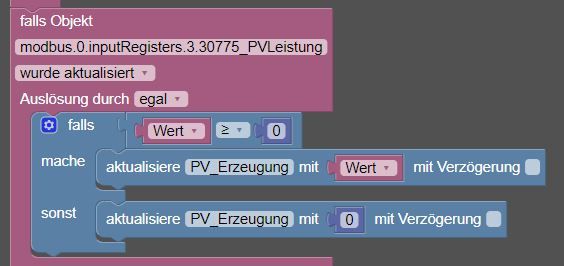

            lessthanmore @Olli.O last edited by lessthanmore
            @olli-o Zeig doch mal einen Screenshot wie dein blockly aussieht.
            So sieht es bei mir aus:
            Ich schreibe hier den Wert vom Modbus (Wechselrichter) auf den Bus bzw. in eine GA in einen DP.
              paul53 @lessthanmore last edited by
              @lessthanmore sagte: Ich schreibe hier den Wert vom Modbus (Wechselrichter) auf den Bus bzw. in eine GA.
              Das funktioniert nicht mit "aktualisiere", sondern mit "steuere".
                lessthanmore @paul53 last edited by lessthanmore
                @paul53 Nice catch 😉
                Mein DP liegt unter 0_userdata, von daher alles korrekt - wollte nur beispielhaft zeigen wie es aussieht einen Wert von A nach B zu schieben. Deswegen hatte ich ja im ersten Post "steuern" geschrieben.
                /edit: Ah, hatte oben geschrieben, dass ich auf den Bus schreibe. Ist so natürlich nicht korrekt.

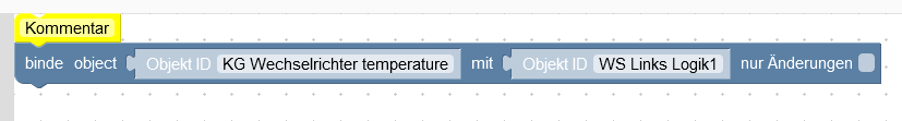

                  Das sind meine ersten Stritte mit Blockly.... Der Name der KNX GA (WS Links Ligik 1) vom Objekt ist nur zum testen.....
                    @olli-o „Steuere Objekt mit Wert von Sensor“

                        paul53 @Olli.O last edited by
                        @olli-o
                        Ohne den Zeitplan sollte es funktionieren: "binde object" enthält bereits den Trigger.
                          @paul53 Gut zu wissen, Danke. Hab bislang „binde“ nicht verwendet.
                            Ohne den Zeitplan ? Braucht man nicht immer einen Trigger?
                              @olli-o sagte: Braucht man nicht immer einen Trigger?
                              @paul53 sagte in Wert von Xiaomi Sensor an den KNX übergeben:
