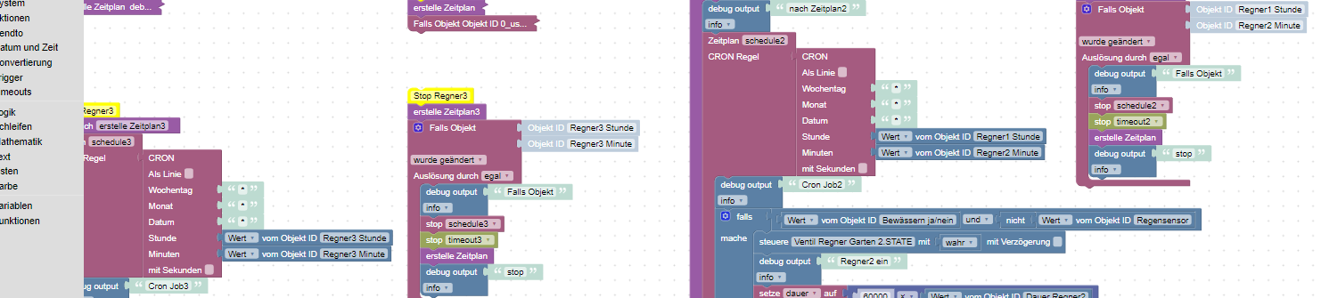

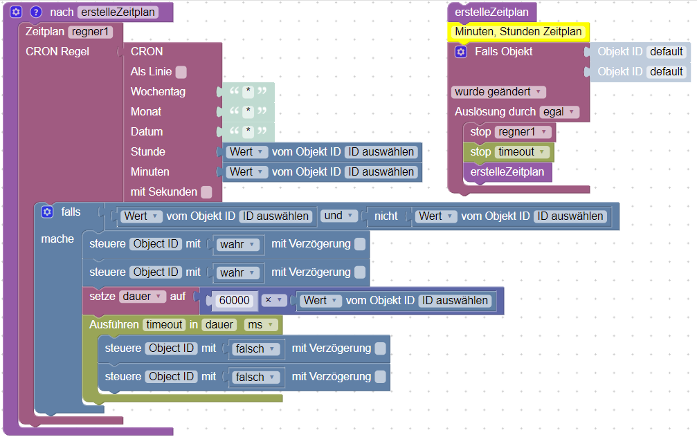

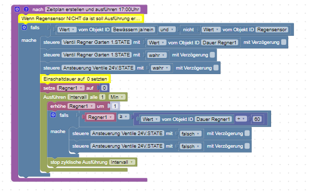

      Ich versuche in meiner Visualisierung den Beregnungsventilen
      eine Beregnungszeit vorzugeben.
      Beispiel:
      Der Zeitplan prüft jeden Tag um 17:00 Uhr ob die Bewässerung aktiviert ist.
      Wenn ja, soll der Cron Job - vorgegebene Bewässerungszeit Stunde / Minute ausgeführt werden.

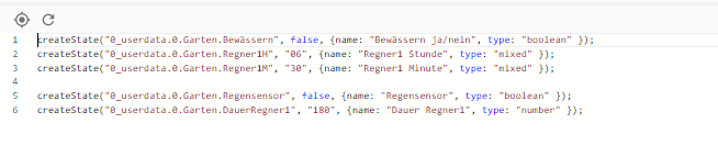

      Dafür habe ich eine Variable erstellt.
      Diese prüft ob die Bewässerung aktiviert ist und der Regensensor (im Moment aus da nicht vorhanden)
      Danach steuert sie Regner1 mit der vorgegebenen Beregnungszeit an
      und Schaltet Regner1 und 24V auf wahr (ein)
      Der folgende Intervall soll nach Ablauf der Beregnungszeit Regner1 und 24V auf falsch(aus) setzen.

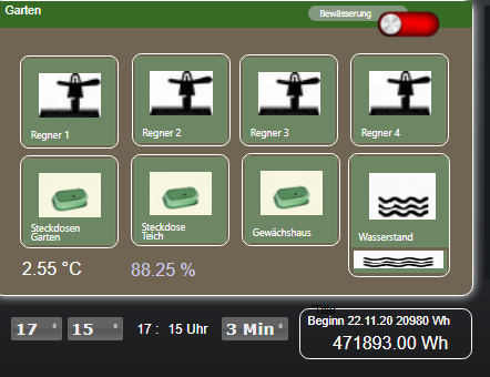

      In der Visualisierung ist Regner 1 um 17:15 für 3 Minuten aktiviert
      Bewässerung ist rot = aktiviert
      Es gelingt mir leider nicht den Regner nach beschriebener Vorgabe zu starten.
      Wo liegt mein Fehler
      Wer kann mir bitte helfen
      Mit freundlichen Grüßen
      Michael

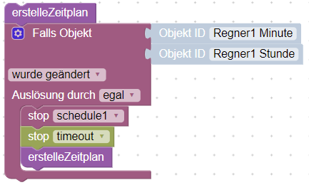

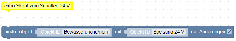

        paul53 @Altersrentner last edited by paul53
        @altersrentner

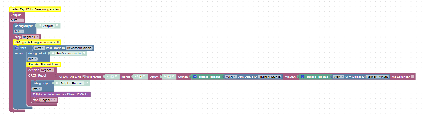

        Das sieht recht chaotisch aus. Vorschlag:
          Altersrentner @paul53 last edited by
          Hallo paul53,
          Danke für Deine Unterstützung.
          Habe versucht Deinen Vorschlag zu realisieren.
          Bin mir aber nicht sicher, dass ich es richtig gemacht habe.
          Es funktioniert nicht.
          Bewässerung ist aktiviert
          Startzeit war 19:20 für 3 Minuten
          MfG Michael

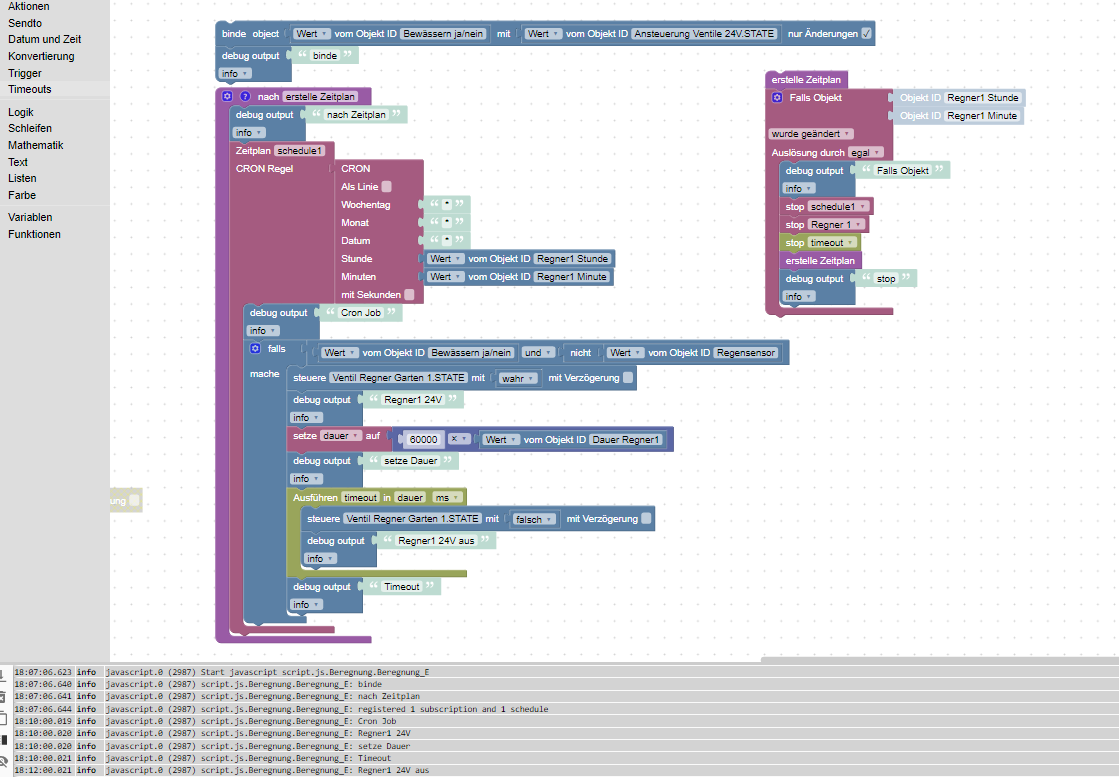

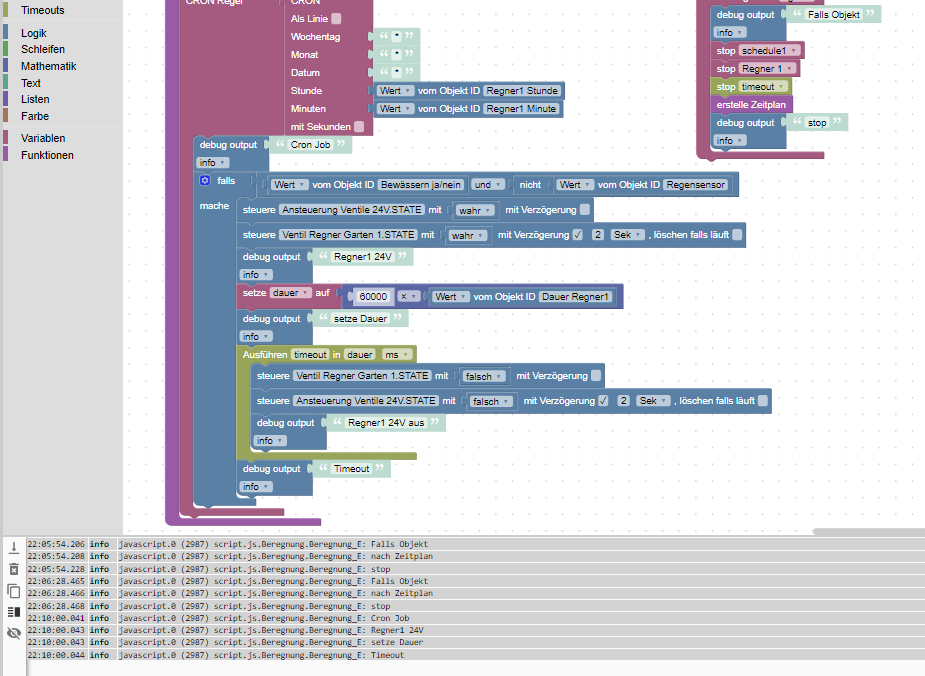

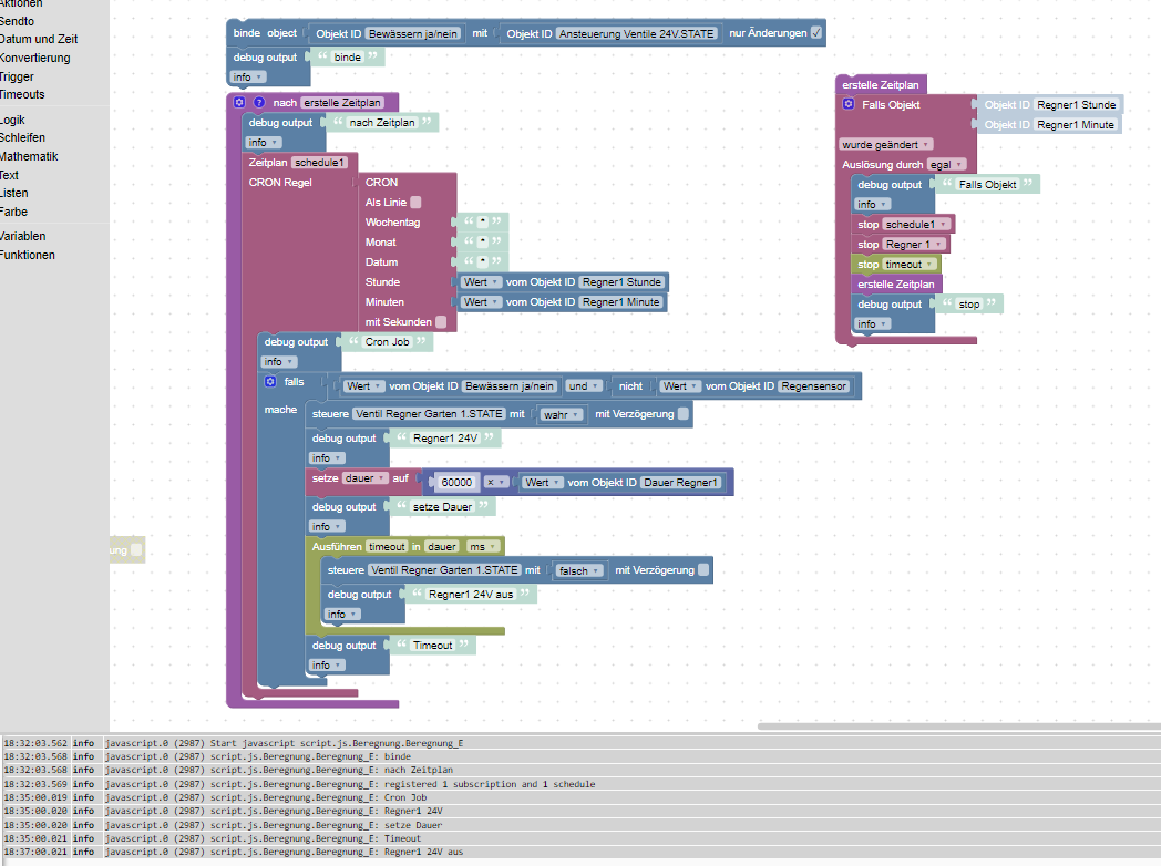

            @altersrentner sagte: Es funktioniert nicht.
            Es fehlt die Zuweisung der Datenpunkte (Minuten, Stunden) zum Trigger und der Funktionsaufruf bei Skriptstart. Wenn der Zeitplan schedule1 heißt, muss auch dieser gestoppt werden. Wo siehst Du bei mir einen Zeitplan um den Trigger?
            Der Faktor für die Dauer muss 60000 sein (nicht 6000).

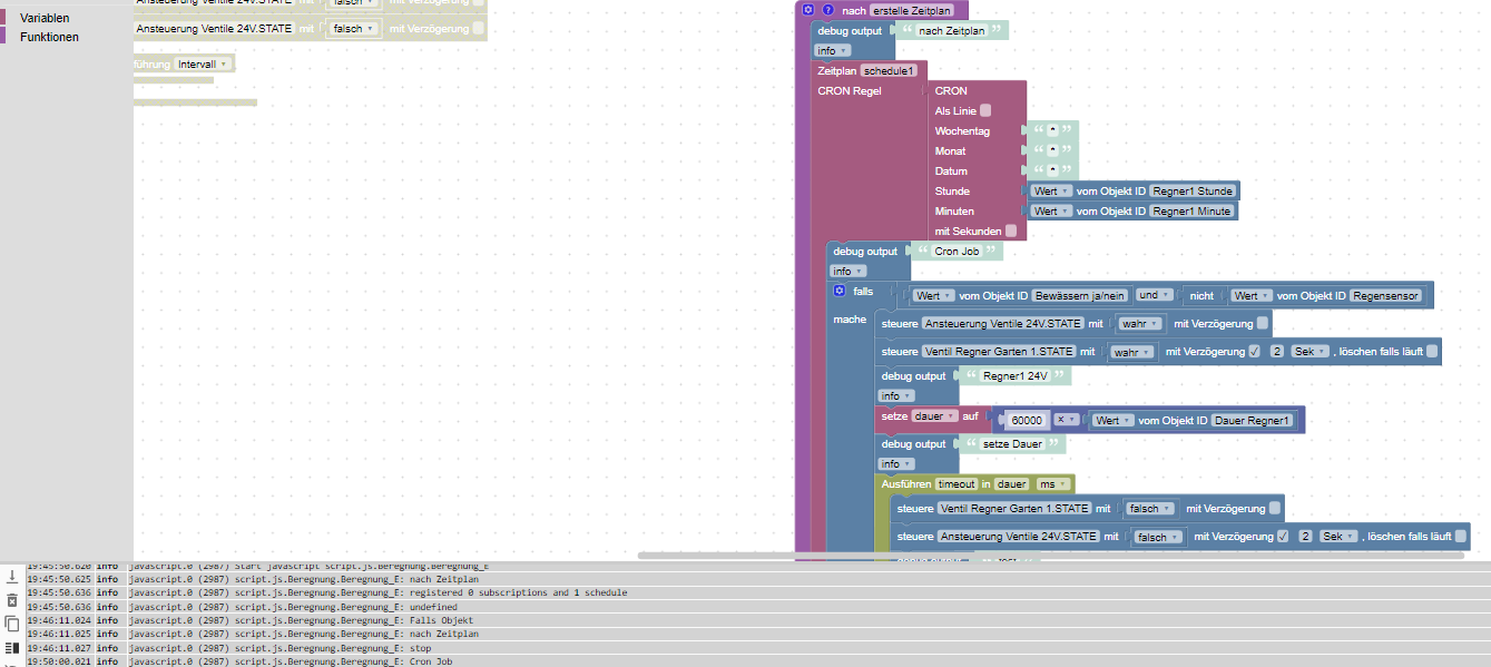

              Der Regner startet immer noch nicht
              Das Blockly läuft bis Cron Job
              Muss bei "Bewässererung ja/nein nicht noch ein wahr integriert werden?
              MfG
              Michael
                @altersrentner sagte: Das Blockly läuft bis Cron Job
                Dann ist "Bewässern ja/nein" nicht true oder "Regensensor" nicht false.
                @altersrentner sagte in Blockly startet nicht:
                Nein.

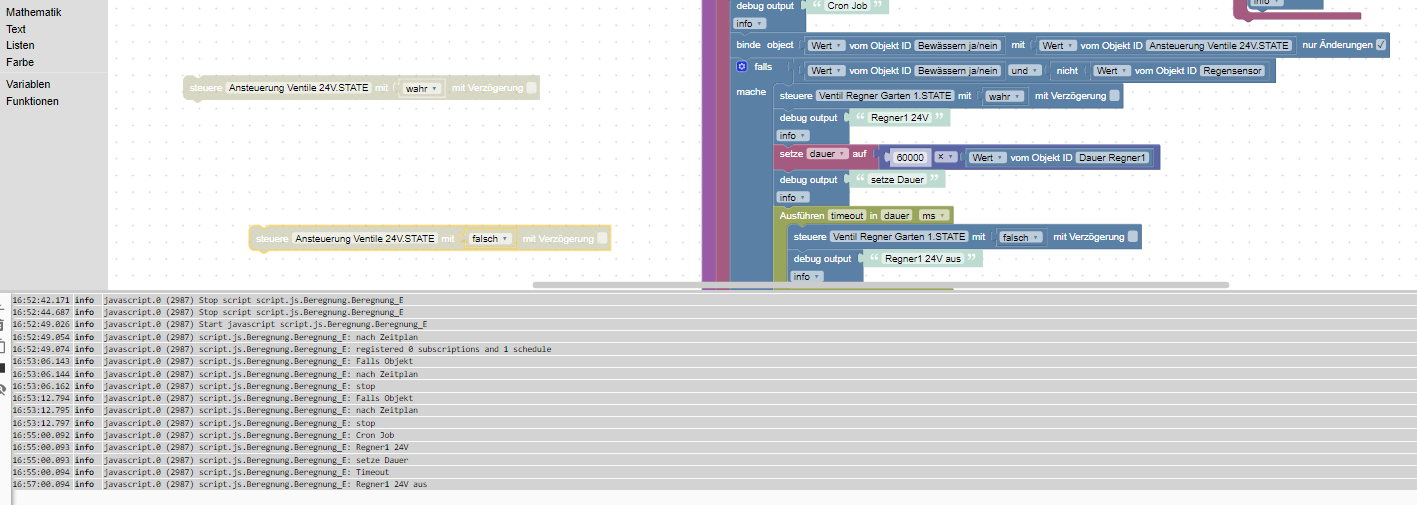

                  Du Hattest recht , Bewässerung hatte den falschen Wert.

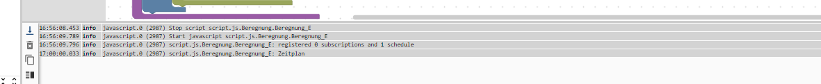

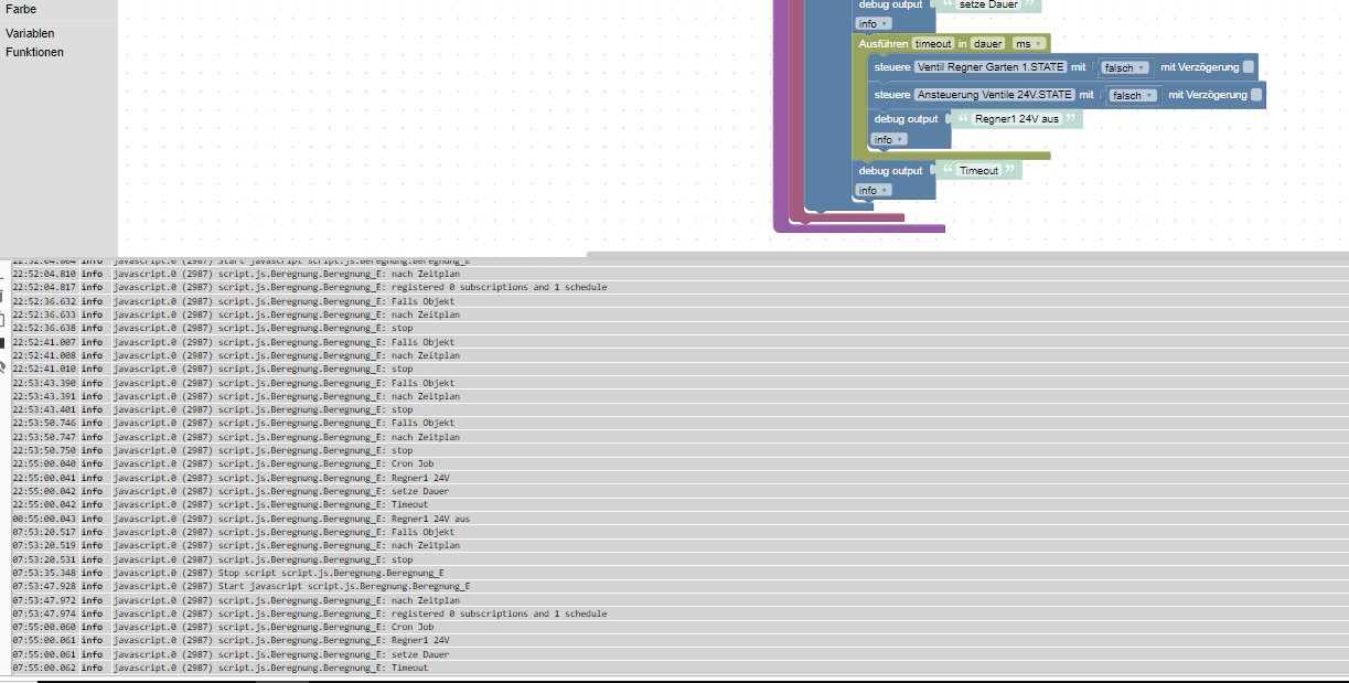

                  debug läuft durch bis "setze Dauer",
                  überspringt "Regner1 24V aus" und zeigt danach "Timeout"
                  Hast Du noch eine Idee?
                  Ich mache für heute Schluss.
                  Melde mich morgen wieder.
                  Gute Nacht
                  Michael
                    @altersrentner sagte: überspringt "Regner1 24V aus" und zeigt danach "Timeout"
                    "Regner1 24V aus" kommt erst nach der Verzögerung, die in Minuten in "Dauer Regner1" eingetragen sind. "Timeout" kommt ohne Verzögerung direkt nach "setze Dauer". Nur was innerhalb des timeout-Blocks steht, wird verzögert.

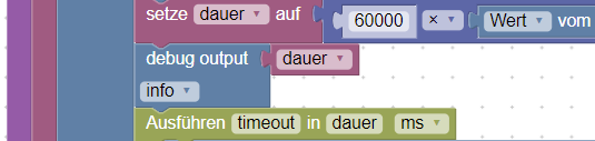

                      @paul53 Guten Morgen,
                      ich bin am Verzweifeln.
                      Start klappt super. Aber die Abschaltung nervt.
                      Ich hatte gestern noch die Verzögerungen zurück genommen.
                      Ohne Erfolg.
                      Bin jetzt bei den Einstellungen im vis Editor hängen geblieben.
                      Der Faktor 60000 (1Minute) wird doch mit der Dauer multipliziert.
                      Dort steht wie zu sehen 2; für die vorgegebene Dauer.
                      Das sollte doch richtig sein?
                      Heute Morgen der Versuch ging auch in die Hose.
                      Bleibt noch der Datenpunkt Dauer Regner1. Der sollte doch aber OK sein.
                      Wünsche eine schöne Woche
                      Michael
                        @altersrentner sagte Dort steht wie zu sehen 2; für die vorgegebene Dauer.
                        Dann müsste diese Logausgabe 120000 anzeigen:
                          Altersrentner @paul53 last edited by Altersrentner
                          Ich bin zu b.....
                          Begreife das nicht. 60000 ist doch vorgegeben.
                          Bei 2 Minuten Dauer , was muss dann als Wert im Editor eingestellt werden.
                          Gibt es da eine Formel?
                          MfG Michael
                            @altersrentner sagte: Bei 2 Minuten Dauer , was muss dann als Wert im Editor eingestellt werden.
                            Eingabe: 2. Daraus werden 60000 * 2 = 120000 ms.

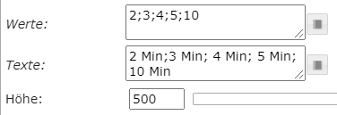

                            Woher kommt "Min" in der Vis-Anzeige "3 Min"?
                              @paul53 sagte in Blockly startet nicht:
                              Das habe ich so eingegeben, 3 Min = 180 Sek
                              MfG Michael
                                @altersrentner sagte: Das habe ich so eingegeben, 3 Min
                                Der erste Wert ist 2 (in Minuten), die anderen Werte sind 180, 240, ... (in Sekunden). Das muss natürlich einheitlich sein.
                                    @altersrentner sagte: Kann ich die ms auch in sek umstellen?
                                    Nein, timeout funktioniert nur mit ms mit einer variablen Dauer. Lass die Umrechnung so (Minuten in ms) und korrigiere in Vis:
                                      @paul53 😊 😊 😊
                                      Habe jetzt alle momentan eingegebenen Zeiten getestet.
