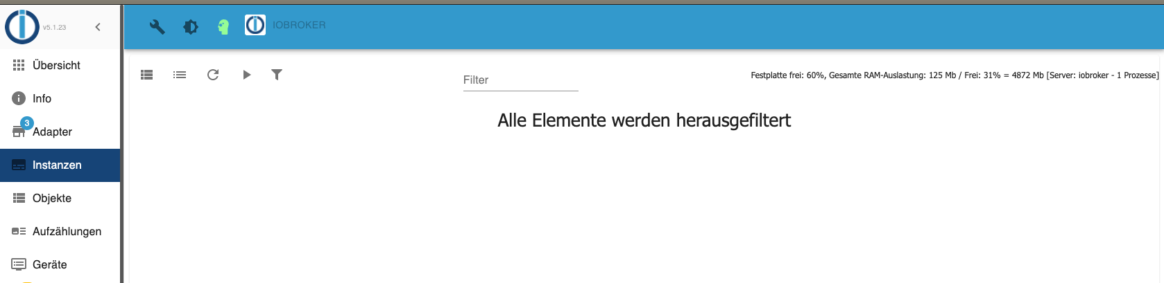

      Bei mir werden in der Übersicht der Instanzen keine laufenden Instanzen mehr angezeigt, da diese angeblich gefiltert sind. Ich habe aber keinen Filter gesetzt...
      Die Anzeige ist "Alle Elemente werden herausgefiltert" obwohl eindeutig keine Filter gesetzt sind. Nach dem Update eines Adapters (über die Ansicht Adapter) ist dieser erstaunlicherweise eine Zeit lang zu sehen.

        @lxs öffne mal das Browserlog(F12) und seh nach was da steht
        lade mal den browser neu, das passiert hin und wieder, issue ist schon erstellt
        ggf den browsertab schliessen und neu öffnen

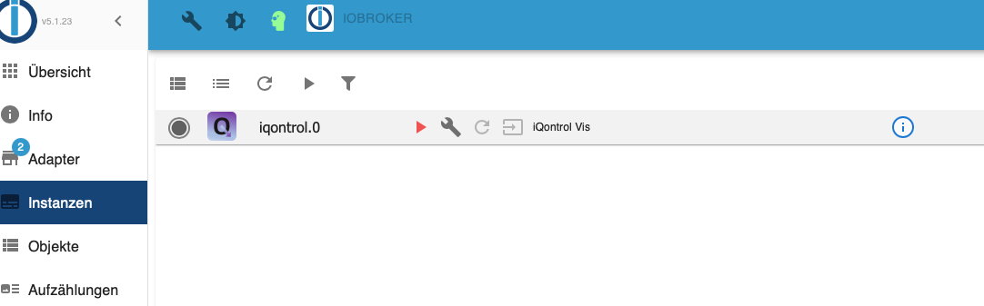

          Interessant ist ja auch, dass wenn ich einen Adapter update (habe ich gerade mal gemacht) dieser auftaucht:
          Aber eben NUR dieser...

                  Homoran Global Moderator Administrators @lxs last edited by
                  @lxs sagte in Keine Instanzen im Web-Interface:
                  soweit ich das sehe stimmt das.
                  ABER:
                  dein upgedateter Adapter kommt im Modus stop (play - Icon rot) das lässt vermuten, dass nur nicht laufende angezeigt werden (auch das sind Filter)
                  Auch wenn ich das nicht erkennen kann, da sie alle grau sind.

                    @homoran Hi, den iqcontrol habe ich bewusst deaktiviert, er war nur gerade als einer mit Update angeboten. Gestern habe ich auch einen aktiven aktualisiert und er wurde angezeigt.
